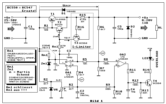

Wie arbeitet die Spannungsregelung?
T1 und T2 bilden eine NPN-Komplementärdarlingtonstufe. Diese wird durch den Operationsverstärker (Opamp) OA1 gesteuert. OA1 vergleicht die durch P erzeugte variable Referenzspannung Ur (r = reference) mit der gegengekoppelten Spannung Uf (f = feedback), die sich aus der Ausgangsspannung +Ua und dem Spannungsteiler R6/R7 ergibt. Dadurch regelt sich eine last- (RL) und eingangsspannungsunabhängige (+Ue) stabile Ausgangsspannung +Ua, welche mit P zwischen beinahe 0 VDC und 20 VDC einstellbar ist. Der Spannungsteiler R6/R7 verstärkt die mit P eingestellte Referenzspannung Ur zur Ausgangsspannung +Ua, die sich wie folgt berechnet:
   Ua = Ur * ((R6 + R7) / R7)
Die Ausgangsspannung ist dann im eingeschwungenen Zustand, wenn die Spannung am invertierenden und am nichtinvertierenden Eingang des OA1 gleich gross sind, sieht man grosszügig von der sehr niedrigen DC-Offsetspannung ab. Oder anders formuliert: Im eingeschwungenen Zustand ist die Differenzspannung an den Eingängen von OA1 0 V.

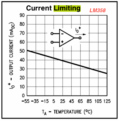

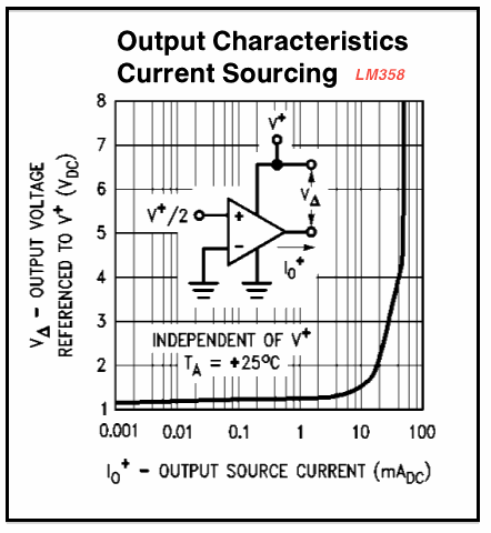

Es stellt sich die Frage, wieviel Strom OA1 in die Basis von T2 liefern muss, damit ein maximaler Strom von 3 A am Ausgang möglich ist. Der Basisstrom von T2 berechnet sich aus dem Kollektorstrom von T3 dividiert durch das Produkt der beiden Stromverstärkungsfaktoren von T1 und T2:
   IB(T2) = IRL / (ß(T1) * ß(T2))
Dazu benötigen wir die Datenblätter von T1 (MJ2955) und T2 (BD139). Wir wollen wissen wie gross die Stromverstärkungsfaktoren ßT1 und ßT2 sind. Betrachten wir zunächst das PNP-Arbeitspferd T1, den MJ2955. Bei einem Kollektorstrom von 3 A und einer Chiptemperatur zwischen 25 und 150 °C hat die Stromverstärkung einen Wert zwischen 40 und 45 und dies bei einer Kollektor-Emitterspannung von 4 VDC. Dies zeigt uns das Diagramm "DC-Current-Gain". Das Diagramm "Collector-Saturation-Region" zeigt wie gross der Basisstrom sein muss, damit die Kollektor-Emitter-Spannung so klein wie möglich ist. Das Diagramm zeigt Beispiele für Ströme von 1 A, 4 A und 8 A. Man betrachte die Kurve für 4 A, weil sie dem Strom von 3 A am nächsten liegt. Gibt man sich mit einer minimalen T1-Kollektor-Emitterspannung von 1VDC bei einem Kollektorstrom von 4 A zufrieden, benötigt T1 einen Basisstrom von etwa 120 mA. Dies ergibt einen Stromverstärkungsfaktor von 33. Bei einem Kollektorstrom von 3 A dürfen wir ein Stromverstärkungsfaktor von 40 voraussetzen.
Der daraus resultierende T1-Basisstrom von etwa 75 mA ist zur Hauptsache der Kollektorstrom von T2. Wir betrachten jetzt das Datenblatt des BD139. Das Diagramm "DC-current-gain" zeigt, dass bei einem Kollektorstrom von etwa 75 mA eine Stromverstärkung von etwa 95, bei einer Kollektor-Emitter-Spannung von 2 VDC, resultiert. Das Produkt der beiden Stromverstärkungsfaktoren von T1 und T2 wären demnach ein Faktor von 3800. Bei einem maximalen Laststrom am Ausgang von 3 A ergibt dies ein T2-Basisstrom von 0.78 mA. Wir runden auf zu 1 mA. Dies ist der Belastungsstrom am Ausgang von OA1 und dieser Strom ist für den LM358(A) leicht zumutbar, wie im LM358-Datenblatt das Diagramm "Output Characteristics Current Sourcing" zeigt.

Wie arbeitet die Strombegrenzung (I-Limiter)?
T3, R15 und R16 bilden eine fix dimensionierte Maximalstrombegrenzung von etwa 3 A. Die Strombegrenzung setzt dann ein, wenn die Spannung über R15, durch die zunehmende Strombelastung am Ausgang, gleich gross wird wie die Basis-Emitter-Schwellenspannung von T3. T3 wird leitend und sein Kollektorstrom begrenzt den Basisstrom von T2. Wird der Lastwiderstand RL zwischen +Ua und GND noch mehr bis zum Kurzschluss reduziert, erhöht sich der Laststrom nicht mehr weiter. Die Basis von T2 bekommt durch diese Regelung mit R15 und T3 immer nur gerade soviel Strom, um den begrenzten Laststrom stabil aufrecht zu erhalten. Den restlichen Strom aus dem Ausgang von OA1 übernimmt der Kollektor von T3.
Im Prinzip ist R16 nicht nötig. R16 dient als Schutz von T3. R16 begrenzt beim schnellen Regelvorgang den T3-Basisstrom. R16 sollte allerdings so niederohmig sein, dass an ihm keine signifikante Spannung abfällt, weil sonst die Spannung über R15 ansteigen würde und die Strombegrenzung arbeitet dann weniger genau. Bei einem Laststrom von 3 A beträgt der T2-Basisstrom etwa 1 mA. Im Zustand der Überlastung oder des Kurzschlusses zwischen +Ua und GND, liefert OA1 seinen maximalen Strom, der durch eine eigene interne Limiterschaltung begrenzt wird. Dieser Begrenzungsstrom liegt typisch bei 40 mA bei 25 °C. Bei einer T3-Stromverstärkung von 100 beträgt der T3-Basisstrom 0.4 mA, der über R16 einen Spannunsgabfall von weniger als 10 mV bewirkt. Diese Spannung addiert sich zu den 0.65 VDC über R15.
VORSICHT: Dieses Netzteil ist nicht dauerhaft kurzschlussfest und nur bedingt überlastfest! Dauerhaft überlastfähig bei einer Ausgangsspannung +Ua die maximal um 20 VDC niederiger ist als die Eingangsspannung +Ue, weil sonst die Verlustleistung von OA1 zu hoch ist! Ursache ist OA1 selbst. Bei Überlast oder Kurzschluss ist Uf immer kleiner als Ur und das zwingt den Ausgang von OA1 auf maximale Ausgangsspannung. Dies ist aber nicht möglich, weil T3 bei Überlast oder Kurzschluss OA1 in die eigene Strombegrenzung zwingt. Im LM358-Datenblatt sieht man die IC-interne Schaltung Schematic Diagram. Man erkennt dort die Funktion der Strombegrenzung mit dem Transistor Q7 und Widerstand Rc. Diese Strombegrenzung liefert im Überlast- und im Kurzschlussbetrieb stets einen maximalen Ausgangsstrom des OA1. Mit dem neu eingefügten Widerstand Rn1 wird die zu hohe Verlustleistung von OA1 mit Rn1 geteilt. Bei einem Wert von 470 Ohm übernimmt Rn1 im Falle der Überlast eine Verlustleistung von 0.76 W (Wahl des Widerstandes: 470 Ohm / 1W). Siehe Diagramm Current Limiting im LM358-Datenblatt. Die Spannung über Rn1 liegt bei etwa 19 VDC, vorausgesetzt +Ue minus +Ua ist so gross, dass diese 19 VDC möglich sind. Wenn nicht ist der Strom von OA1 niedriger als sein Begrenzungsstrom, was auch zulässig wäre. Kommen wir zu einem Beispiel mit +Ue = 30 VDC und einem Kurzschluss an +Ua (+Ua = GND). OA1 liefert seinen begrenzten Strom an seinem Ausgang. Weil dadurch die Spannung über Rn1 19 VDC beträgt, beträgt die Spannung zwischen +Ue und dem Ausgang von OA1 nur etwa 10 VDC. Die Verlustleistung über OA1 beträgt somit knapp 0.5 W. Welche Konsequenz hat Rn1 für den Normalbetrieb? Der T2-Basisstrom beträgt knapp 1 mA. T3 ist stromlos. Über Rn1 ergibt dies eine Spannung von knapp 0.5 VDC. Die minimimale Eingangsspannung +Ue muss um diese 0.5 VDC erhöht werden. Es ist je nach persönlicher Gestaltung dieses Netzteiles, bezüglich einstellbarer Ausgangsspannung und Maximalstrom und der dazu notwendigen Eingangsspannung, u.v.a. auch Rn1 entsprechend anzupassen. Der obere Spannungslimit von +Ue diktiert der Opamp OA, dessen Worstcase-Betriebsspannung von 32 VDC keinesfalls überschritten werden darf. Martin Schend hat in seinem Platinenlayout für eine höhere Betriebsspannung +Ue eine RZ-Spannungsbegrenzung (Rm1 und Zm1) für OA vorgesehen. Beim Einsatz dieser RZ-Methode erübrigt sich der Einsatz von Rn1 und man kann anstelle dessen eine Drahtbrücke einlöten.
Eine (verlustleistungsbedingte) Erwärmung der komplementären NPN-Darlingtonstufe erhöht ihre Stromverstärkung. Trotzdem bleibt der Maximalstrom bei Überlast oder Kurzschluss, wegen der konstanten Spannung über R15, stabil. Es reduziert sich dafür entsprechend der Basisstrom von T2.
Der Strombegrenzungswiderstand R15 berechnet sich:
   R15 = UBE(T3) / Imax
Imax ist der Ausgangsstrom bei Überlast oder Kurzschluss. Die Genauigkeit ist nicht sehr hoch, weil die Basis-Emitter-Schwellenspannung von T3 einen etwas fliessenden Übergang hat. Das selbe gilt ebenso für den T3-Basis- und T3-Kollektorstrom. Dazu kommt, dass die Basis-Emitter-Schwellenspannung von T3 mit etwa -2 mV/°C temperaturabhängig ist. Dies bedeutet, dass Imax mit zunehmender Erwärmung von T3 etwas sinkt, weil eine etwas niedrigere Spannung über R15 bereits die Strombegrenzung bewirkt. Deshalb sollte man darauf achten, dass T3 nicht zu nahe am Kühlkörper von T1 angeordnet ist.
Die Verlustleistung des Strombegrenzungswiderstand R15:
   P R15= UBE(T3) * Imax
Die OVERLOAD-Anzeige
Der zweite Opamp OA2 des LM358A dient der Überwachung einer Überlast oder eines Kurzschlusses. In diesem Fall leuchtet die LED OVERLOAD. Wenn das Netzteil so sehr belastet wird, dass die Ausgangsspannung nicht mehr konstant bleibt, also die Strombegrenzung mit T3 einsetzt, oder eine zu niedrige Dropoutspannung UDROP, wegen zu niedriger Eingangsspannung +Ue, die Regelung nicht mehr sicherstellt, dann fällt analog zur Ausgangsspannung +Ua auch die Spannung Uf am invertierenden Eingang von OA1. Die beiden Spannungen am invertierenden und nichtinvertierenden Eingang von OA1 sind dann nicht mehr identisch, wie es im spannungsgeregelten Zustand sein muss.
Dieser fehlerhafte Zustand wird mit dem als Komparator geschalteten zweiten Opamp OA2 erkannt. OA2 erzeugt eine Ausgangspannung, die etwa um etwa 1.5 V niedriger ist als die Eingangsspannung +Ue, weil OA mit +Ue gespiesen wird. Diesen Spannungsverlust verursachen die Ausgangstufen des OA. Diese Ausgangsspannung gelangt durch ein einfaches Tiefpassfilter aus R11 und C4 mit einer Zeitkonstante von 100 ms zur Transistorschaltstufe T4, welche die LED "OVERLOAD" leuchten lässt. Die Verzögerungseigenschaft des Tiefpassfilters bewirkt, dass nicht jede noch so kurzzeitige Unregelmässigkeit an den Eingängen von OA1, bzw. OA2, an die LED weitergegeben wird. Ohne diese Filtermassnahme würde die LED bei jeder kurzeitig sehr schnellen Laststromerhöhung oder Eingangsspannungsverminderung kurz aufblitzen. Der Spannungsteiler R12/R13 erhöht den Eingangsschaltpegel der folgenden Transistorschaltstufe mit T4 auf einen Wert, damit die volle RC-Zeitkonstante von R11 und C4 bestmöglichst zur Wirkung kommt. Ohne diese Massnahme müsste C4 für die selbe Verzögerungszeit wesentlich grösser gewählt werden.
Der Spannungsteiler R9/R10 bewirkt, dass die Spannung am nichtinvertierenden Eingang des OA2, im eingeschwungenen Zustand der Regelschaltung, minimal niedriger ist als die am invertierenden Eingang. Dieser Spannungsunterschied muss etwas grösser sein als die maximale Eingangs-DC-Offsetspannung des OA2 (siehe LM358-Datenblatt). Dadurch wird garantiert, dass der Ausgang des OA2 sicher auf GND-Pegel liegt und deshalb die LED "OVERLOAD" nicht leuchtet, wenn die Spannungsregelung normal arbeitet und die Differenzspannung zwischen den Eingängen von OA1 beinahe 0 VDC ist.
Bild 2 klärt die Situation. Uf ist die durch den R6/R7-Spannungsteiler geteilte Ausgangsspannung +Ua. Bei +Ua = 20 VDC beträgt Uf 2.13 VDC. Einfachheitshalber gilt Uf = Ur. Uf1 und Uf2 können je nach Eingangs-Biasstrom von OA1 und OA2 geringfügig grösser oder kleiner sein als Uf. Die Spannung über R5 könnte im schlimmsten Fall ±1 mV, über R8 ±10 mV betragen. Wir vereinfachen noch einmal mit Uf = Uf1 = Uf2 und Ur = Ur1. Die Differenzspannung an den Eingängen von OA1 beträgt im Normalbetrieb 0 mV.
Warum sind R8 und R9 grösser als R3+R4 und R5? Wäre R5 100 k-Ohm anstatt 10 k-Ohm, müsste C3 von 100 pF auf 10 pF reduziert werden. Diese Kapazität wäre zu nahe an den möglichen parasitären Kapazitswerten und diese sind abhängig vom Design einer Leiterplatte. Das ist eine komplexe Situation, die eine parasitäre Kapazität liegt parallel zu C3, eine andere parallel zu R5 und eine weitere zwischen dem sensiblen invertierenden Eingang von OA1 und irgendwelchen Leiterbahnen in unmittelbarer Umgebung. Besonders bei bipolaren Opamps ist oft ratsam, darauf zu achten, dass an den beiden Eingängen die ohmschen Eingangswiderstände etwa gleich gross sind, um die DC-Offsetspannungsdrift so klein wie möglich zu halten. Das ist bei OA1 gegeben durch R5 = R3+R4. R8 könnte man gleich gross wählen wie R5, weil der Eingangswiderstand am nichtinvertierenden Eingang von OA2 sehr gross ist. Wenn man, aus Gründen der DC-Offsetspannungsdrift, R9 gleich gross haben will wie R8, kann R8 nicht 10 k-Ohm haben, weil R9 mit 10 k-Ohm für Ur dann eine Belastung für Uf darstellt, wenn man R10 verhältnismässig stark reduzieren will. Eine solche Änderung von R10 wird gleich thematisiert.
Man beachte die kleine Tabelle unterhalb der Schaltung. Wenn +Ua = 20 VDC, beträgt die Spannung über R9 (Ur - Urd) 110 mV. Das bedeutet, Uf (Uf2) ist um 110 mV positiver als Urd. Dadurch wird garantiert, dass im eingeschwungenen Zustand der Spannungsregelung der Ausgang von OA2 auf GND-Pegel liegt und die LED "OVERLOAD" leuchtet nicht. Wird die geregelte stabile Ausgangsspannung +Ua von 20 VDC mit zuviel Strom knapp überlastet, setzt die Strombegrenzung (Bild 1) ein, und +Ua fällt. Unterschreitet +Ua den Wert von etwa 19 VDC, wird Uf (Uf2) negativer als Urd. Der Ausgang von OA2 geht auf beinahe +Ue und die LED "OVERLOAD" leuchtet. Urd bedeutet Voltage-Reference-Devided.
Je kleiner man +Ua an P einstellt, desto niedriger wird Uf - Urd. Wenn +Ua nur noch 1 VDC hat, dann ist Uf nur noch gerade um 5 mV positiver als Urd. Hier kann nur der LM358A mit der niedrigeren maximalen Eingangs-Offsetspannung von ±3 mV anstatt ±7 mV (LM358) mithalten, falls die Biasströme sich in Grenzen halten.
Was kann man gegen dieses Problem mit keinen Ausgangsspannungen an +Ua tun? Das Einfachste, man reduziert R10 von 2.2 M-Ohm auf z.B. 270 k-Ohm. Dies erhöht die Differenzspannung Uf - Urd von 5 mV auf etwa 28 mV. Das verbessert die Situation für niedrige Ausgangsspannungen +Ua bis unterhalb von 1 VDC wesentlich. Wenn jedoch +Ua = 20 VDC, muss der Überlaststrom diese Spannung bis auf etwa 15 VDC in die Knie zwingen, bis die LED "OVERLOAD" den Überlastzustand signalisiert. Diese Lösung ist also auch nicht gerade das Gelbe vom Ei, wie wir erkennen!

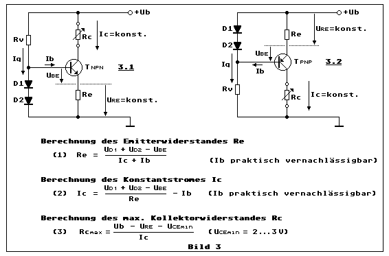

Es gibt allerdings eine elegante Lösung des Problems das beiden extremen Spannungszuständen von +Ua gerecht werden kann und dies zeigt Teilbild 2.2. R10 ersetzt man durch eine Konstantstromquelle I. Mit dieser erreicht man, dass man unabhängig von +Ua eine konstante positivere Spannung von Uf (Uf2) gegenüber Urd hat, weil ein konstanter Strom Ik von z.B. 1 µA über R9 mit 100 k-Ohm eine konstante Spannung von 100 mV erzeugt und um diesen Betrag ist Uf (Uf2) stets positiver als Urd. Konstantstromquelle I benötigt allerdings eine negative Betriebsspannung -Ux von einigen Volt. Dann allerdings kann man auch den Dual-Opamp OA anstatt mit GND, ebenfalls mit -Ux speisen. Dies ermöglicht ein sauberes Herunterfahren von +Ua bis auf 0 VDC, weil nur mit dieser Methode OA2 bei Ur = 0 VDC noch immer einwandfrei arbeitet. Uf (Uf2) liegt dann zwar auf 0 VDC, jedoch Urd liegt um 100 mV im negativen Spannungsbereich. Allerdings liegt der Ausgang OA2 auf -Ux und nicht mehr auf GND, wenn keine Überlast an +Ua anliegt. Damit C4 und die Basis-Emitter-Strecke von T4 nicht eine zu hohe falsch gepolte Spannung erhält, muss man parallel zu C4 eine Kleinsignaldiode (1N914), Anode auf GND, schalten. Sie begrenzt die falsch gepolte Spannung auf etwa -0.7 V.
Als Konstantstromquelle eignet sich eine Methode, die nicht durch Präzision glänzen muss. Es eignet sich z.B. die Methode mit einem JFET und einem Strombegrenzungswiderstand, - also aus nur gerade zwei Bauteilen. Die minimale Spannung einer solchen Konstantstromquelle muss etwas grösser sein als die Gate-Source-Spannung des JFET, bei der die erwünschte Strombegrenzung, hier 1 µA, einsetzt. Über diese Methode der Strombegrenzung liest man im Kapitel "Der FET-Konstantstromzweipol" im Elektronik-Minikurs (10).
Zusätzliche negative Spannung aus +Ue: Das geht relativ einfach mit dem 555-Timer-IC. Man nehme vorzugsweise die CMOS-Version LMC555 oder TLC555. Man muss allerdings mit einer einfachen RZ-Schaltung die Betriebsspannung für den 555er begrenzen. Es gibt dazu den passenden Elektronik-Minikurs (11). Es ist gar nicht so schwierig das Gegenteil, nämlich eine zusätzliche negative Spannung aus einer positiven zu erzeugen. Es beginnt damit, dass man in Teilbild 3.1a die Diode D umpolt...
Da das vorliegende Labornetzteil in der Regel von einem Netztrafo mit Gleichrichter und Glättungselko betrieben wird, gibt es auch noch die Möglichkeit eine negative Zusatzspannung aus der Gleichrichterschaltung zu gewinnen. Dazu empfehle ich den Elektronik-Minikurs (5) mit dem Kapitel "Trafo, Gleichrichter und Spannungsverdoppler". Bild 4 zeigt eine sehr einfache Schaltung. +USG ist die verdoppelte Spannung mit D1, D2, C2 und C3. Durch Umpolung dieser Dioden und Elkos erreicht man eine negative Spannung, welche man stabilisiert und spannungsreduziert, z.B. mit einem LM337L (der kleine Bruder des LM337), für den hier vorgesehenen Zweck einsetzen kann. Ein Strom von wenigen mA (Opamp und Konstantstromquelle) genügt. Man kann in Relation zu Bild 4 die Kapazitäten von C2 und C3 drastisch reduzieren, aber die Nennspannungen müssen hier höher sein. Wieviel höher, bestimmt die sekundäre Leerlaufspannung des Netztrafo unter Brücksichtigung einer primären Überspannung von 10 %. Vollständigkeitshalber sei noch erwähnt, dass dieser Schaltungstrick nur funktioniert, wenn gewährleistet ist, dass der Strom im Hauptpfad (+ULG) grösser ist als der bei der positiven oder negativen Zusatzspannung. Dies ist aber alleine schon mit einer LED (20 mA) für die EIN-Anzeige, angeschlossen zwischen +Ue und GND, sicher gestellt.
Andere Opamps einsetzen: Wenn man schon eine Erweiterung für eine negative Zusatzspannung in Angriff nimmt, ist man nicht auf einen Opamp angewiesen, der eingangsseitig bis auf GND gesteuert werden kann und ausgangsseitig eine Spannung bis fast hinunter auf GND liefern muss. Beim Einsetzen anderer Opamps gilt aber zu bedenken, dass die vorgegebene zusätzliche Frequenzkompensation mit den Werten von R5 und C3 u.U. nicht mehr stimmt. Um eine solche Anpassung empirisch vorzunehmen, eignet sich Bild 3 im Kapitel "Testschaltung und die Frequenzgangkompensation".
Wie wichtig ist die negative Zusatzspannung überhaupt? Wenn jemand grossen Wert darauf legt, dass die OVERLOAD-Anzeige unabhängig von +Ua, bis hinunter auf den GND-Pegel, absolut sicher und zuverlässig arbeitet, dann lohnt sich diese Investition auf jedenfall! Und natürlich, wie bereits angedeutet, wenn man von der Wahl des Opamp unabhängig sein will!

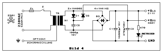

Wir verlassen Bild 2 und kehren zurück zu Bild 1. Sollte der Glättungselko einer an +Ue vorgeschalteten Gleichrichterschaltung, wegen eines plötzlichen Deffekts, einen sofortigen Kurzschluss verursachen, dann passiert es, dass C5 - und vielleicht noch weitere parallelgeschaltete Kondensatoren der an +Ua angeschlossenen Schaltung - kurzzeitig einen Strom zurückspeisen. Dies könnte T2 und OA1 zerstören. D1 zwingt den Rückstrom, mit einem niedrigen Spannungsabfall von weniger als 1 VDC über D1, zurück in den Gleichrichterteil.
Es ist möglich dieses Netzteil mit einem weiteren in Serie zu schalten, um die totale Ausgangsspannung zu erhöhen oder um eine symmetrische Ausgangsspannung zu erzeugen. Wenn über der gesamten Ausgangsspannung ein Kurzschluss passiert, kann es geschehen, dass +Ua des einen Netzteiles depolarisiert wird. Dadurch könnte schnell einiges kaputt gehen. Mit D2 wird die Depolarisationsspannung mit weniger als -1 VDC auf ein ungefährliches Mass reduziert. Die beiden Dioden D1 und D2 müssen dem maximalen Strom, der auftreten kann, Rechnung tragen. Wenn man bei D1 oder D2 unsicher ist, ob man sie einbauen soll, empfehle ich sie einzubauen. Die Kosten sind kaum der Rede wert, der Aufwand ist sehr gering, aber die Schutzwirkung ist enorm.

Die maximal einstellbare Spannung an +Ua beträgt 20 VDC. Bei einem Strom von 3 A fällt über dem Strom-Messwiderstand R15 eine Spannung von 0.66 VDC ab. Damit die komplementäre NPN-Darlingtonstufe aus T1 und T2 sicher arbeitet, muss dessen Spannungsbfall - also zwischen Emitter und Kollektor des T1 - etwas grösser als die Basis-Emitter-Schwellenspannung von T2 sein. Diese beträgt etwa 0.7 VDC. Diese NPN-Komplementärdarlingtonstufe arbeitet als Spannungsfolger und dies bedeutet, dass die Spannung zwischen der Basis von T2 und GND um etwa 1.4 VDC höher ist als +Ua. OA wird mit +Ue gespiesen. Das LM358-Datenblatt verrät uns, dass bei einem Laststrombereich von 1 bis 10 mA mit einem Spannungsabfall von maximal 1.5 VDC zwischen Betriebsspannung und maximaler Ausgangsspannung zu rechnen ist. Man erkennt dies im Diagramm "Output-Characteristics-Current-Sourcing" des LM358-Datenblattes. Diese Spannungsdifferenz muss dazu addiert werden. Wir bezeichnen sie mit UdOA1.
Für die minimale Eingangsspannung gilt also die Formel:
   Ue = Ua + UR15 + UDARL + UdOA1 + URn1
   (Rn1: siehe weiter oben Abschnitt "VORSICHT:...")
   Ue = 20V + 0.66V + 0.7V + 1.5V +0.5V = 23.36V
Für eine maximale Ausgangsspannung von 20 VDC an +Ua bedeutet dies, dass die minimale Eingangsspannung +Ue knapp aufgerundet 24 VDC betragen muss. Der minimale Spannungsabfall zwischen +Ua und +Ue, die sogenannte Dropoutspannung, beträgt demnach 4 VDC.
Diese Spannung darf durch die Rippelspannung einer Gleichrichter-Kondensator-Schaltung, welche an +Ue vorgeschaltet wird, nicht unterschritten werden, wobei man auch mit einer gewissen 230-VAC-Netzunterspannung rechnen muss. Dies gilt wenn das Netzteil maximal belastet ist. In ländlichen Gegenden kann die 230-VAC-Netzunterspannung leicht einmal 10 % betragen. In der Regel gelten aber 5 %.
Akku-Betrieb möglich: Selbstverständlich kann dieses Netzteil auch mit einem (Blei(gel))-Akku betrieben werden, wobei ein 24-V-Akku nicht ausreicht, wenn das Netzteil 20 VDC liefern muss, weil ein 24-V-(Blei(gel))-Akku entlädt sich auf etwa 21.6 VDC (Zellenspannung = 1.8 VDC).

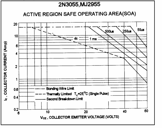

Belastung von T1, Kriterien und der Zweite Durchbruch
Wir betrachten dazu das Diagramm "Active-Region-Safe-Operating-Area", abgekürzt SOA bezeichnet, im Datenblatt des MJ2955. Beim genauen Hinsehen fällt etwas Interessantes auf. Wenn der Kollektorstrom nur kuzzeitig unterhalb etwa 1 ms auftritt, dann gibt es einen linearen Zusammenhang innerhalb eines gewissen Kollektorstromes und der Kollektor-Emitter-Spannung. Jedoch nicht, wenn der Kollektorstrom länger dauert als 1 ms oder dauernd fliesst. Die Kurve dc hat einen Knick bei einem Kollektorstrom von 3 A, der zufällig identisch ist mit dem maximalen Ausgangsstrom dieses Netzteiles. Unterhalb der Kollektor-Emitter-Spannung von 40 VDC ist ist die Kurve flacher, oberhalb steiler. Dieser steilere Abfall des Stromes bei höherer Spannung und die steilen Kurven bei den kurzen Stromimpulsen haben mit der sogenannten Begrenzung des zweiten Durchbruchs (Second-Breakdown-Limit) zu tun.
Wird diese Grenze überschritten, heizt sich die Siliziumschicht des Transistors so stark auf, dass bereits geringste Temperaturunterschiede auf dieser extrem kleinen Fläche dazu führen, dass die gleichmässige Stromverteilung nicht mehr gewährleistet ist. Es bilden sich Regionen mit etwas höherer Temperatur. Deswegen steigt dort der Strom, weil der Widerstand lokal abnimmt und die kälteren Regionen werden entlastet. Dies erzeugt einen positiven Rückkopplungseffekt (Mitkopplung). Es entfaltet sich eine verhängnisvolle Eigendynamik: Je mehr die kälteren Regionen durch Stromreduktion entlastet werden, um so mehr kühlen sie sich ab. Diese zunehmenden lokalen Stromdefizite müssen die heisseren Regionen übernehmen und je mehr sie dies tun, um so heisser werden diese. Diese beiden Extremen schaukeln sich im Eiltempo hoch und der Transistor verabschiedet sich, wegen lokaler Überhitzung, in die ewigen Jagdgründe der Elektronen.

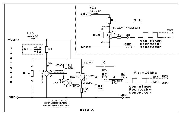

Kommen wir zurück zur Schaltung in Bild 1. Wir wissen bereits, dass das Tiefpassfilter aus C3 und R5 der zusätzlichen Frequenzgangkompensation des gesamten Regelsystemes dient. Die vorliegende einfache Testschaltung in Bild 3 dient dem Abgleich dieses Tiefpassfilters:
Man schaltet mittels einer Schalttransistorstufe, hier ebenfalls eine komplementäre NPN-Darlingtonstufe aus T1 und T2, ein Lastwiderstand RL am Ausgang +Ua des Netzteiles mit einer Frequenz zwischen einigen 100 Hz und maximal einigen 10 kHz ein und aus, und man betrachtet dabei das dynamische Verhalten von +Ua mit einem Oszilloskopen. Schaltet man in Serie zu RL noch einmal den selben Wert mit RLs (s = supplement), wird das Netzteil zwischen dem vollen und dem halben Laststrom hin- und hergeschaltet.
So funktioniert die Testschaltung: Mit einem Rechtecksignal eines Signal- oder einfachen Rechteckgenerators (TTL-kompatibel) werden die beiden Transistoren T1 und T2 ein- und ausgeschaltet. Im eingeschalteten Zustand von T1, T2 und RL beträgt die Kollektor-Emitter-Spannung über T1 weniger als 1 V. Der Spannungsteiler R2/R3 verhindert, dass T2 bereits bei einer Spannung von etwa 0.7 V, sondern erst bei etwa 2.6 V schaltet, was etwa der TTL-kompatibilität entspricht. Der Eingangsstrom an Us beträgt etwa 1 mA damit T1 bei einem Strom von 3 A sicher durchgesteuert wird. C neutralisiert die Millerkapazität von T2 und sorgt dafür, dass T1 mit maximaler Flankensteilheit schaltet. R1 beschleunigt bei fallender Flanke an Us das Ausräumen der Ladungsträger aus der Basis von T1. Bei T2 tut dies C.
Ist C3 (Bild 1) zu gross, sind die Spannungssprünge während des Regelvorganges ebenfalls gross und die Regelzeit dauert unnötig lange. Ist C3 zu niedrig, zeigen sich an +Ua Schwingungen bis der Regelkreis zur Ruhe kommt. Dies ist eine typische aperiodische Schwingung. Reduziert man in diesem Zustand C3 nur ein klein wenig weiter, genügt ein einzelnes Schaltereignis und die Regelschaltung schwingt dauerhaft. Dies nennt man eine periodische Schwingung. Nochmals eine weitere Reduktion von C3 führt zur Selbsterregung und die Regelschaltung schwingt von alleine an. Dieses selbstständige Oszillieren wird durch geringste Rausch- oder Störspannungen angeregt. Optimal dimensioniert ist C3 dann, wenn die Anzahl der aperiodischen Schwingungen möglichst kleín ist.
Es gibt eine speziellen Elektronik-Minikurs zu einer Netzteil-Testschaltung die anstelle von Lastwiderständen komfortabel mit einstellbaren Konstantstromsenken arbeitet. Diese Testschaltung arbeitet symmetrisch um gleichzeitig positive und negative Betriebsspannungen von Netzgeräten oder Netzteilen zu testen. Allerdings nur bis zu einem Strom von maximal 1.5 A. Der interessierte Leser kann diese Schaltung selbstverständlich, seinen Bedürfnissen entsprechend, anpassen. Mehr dazu liest man in (9).
