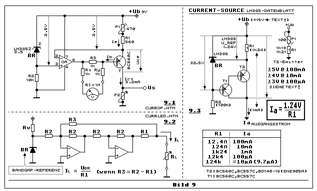

Konstantstromquelle mit Bandgap-Referenz und zwei Transistoren
Teilbild 9.1 zeigt eine Experimentierschaltung im Elektronik-Minikurs (2). Diese Schaltung eignet sich speziell um den Zusammenhang zu verstehen von der konstanten Bandgap-Referenzspannung, der (fast) gleich grossen Spannung zwischen +Ub und dem invertierenden Eingang des Opamp OA und dem resultierenden Emitter- und Kollektorstrom. "fast" in Klammer deutet darauf hin, dass ein kleiner Spannungsunterschied gegeben ist durch die DC-Offsetspannung. Diese macht sich im mV-Bereich bemerkbar zwischen den beiden Opamp-Eingängen. Wenn es denn so wenig ist, darf man nicht vergessen, dass die Bandgap-Referenz LM385Z-2.5 mit 2.5 VDC eine Toleranz von ±30 mV haben kann. Deshalb kann es nötig sein die Stromquelle mit einem Trimmpot P1 zu kalibrieren.
Die Spannungsmessung am Widerstand R3, zeigt wie gross der Basisstrom des Transistors T ist. In Zusammenhang mit dem Kollektorstrom zeigt sich die Stromverstärkung von T. Die Stabilität des Konstantstromes erhöht man, wenn man für T eine Darlington-Schaltung einsetzt, weil der Basisstrom dann so klein ist, dass es praktisch keinen nennenswerten Unterschied mehr gibt zwischen Emitter- und Kollektorstrom. Dies kommt in Teilbild 9.3 zum Ausdruck. Eine sehr stabile Konstantstromquelle die ohne Opamp auskommt.
Teilbild 9.2 zeigt eine Methode, wie man mit einer stabilen Referenzspannung und mit einem Dual-Opamp eine Konstantstromquelle realisieren kann. Da der maximale Strom am Ausgang meist nur niedrige Werte im mA-Bereich zulässt, sind die Anwendungsmöglichkeiten dieser Schaltung begrenzt. Mehr dazu liest man im Kapitel "Konstantstromquelle mit Bandgap-Referenz und Opamp" im Elektronik-Minikurs (3).
Teilbild 9.3 zeigt die Application-Note Current-Source aus dem LM385-Datenblatt. Diese Schaltung habe ich mit einem Testboard aufgebaut und ein wenig untersucht. "Ein wenig" bedeutet, mit den Mitteln die ich besitze. Das wäre z.B. eine Dose Kältespray und kein Klimaschrank. Der thermische Test bestand ganz einfach darin, dass ich mit dem Kältespray nacheinander deutlich verzögert T1, T2 und BR angespritzt habe. Die Konstantstromquelle habe ich an R1 mittels einer Widerstandsdekade exakt auf 1 mA eingestellt.
Gemäss Angaben auf der Kälte-Spraydose ist eine Kühlung bis auf -50 ºC möglich. Wobei ich denke, dass dieser Wert sehr theoretischer Natur ist. Das massive Anspritzen von T1 und T2 blieb wirkungslos, wie es auch zu erwarten ist, weil die dadurch erzeugte Änderung der beiden Basis-Emitter-Schwellenspannungen von -2mv/K innerhalb der Feedbackschlaufe agiert und deshalb kompensiert wird. Das Ansprtzen von BR zeigt eine schwache Wirkung mit einer Änderung zwischen -1 bis -2 µA an Ia. Das dürfte so etwa im Bereich des "Average Temperature Coefficient" gemäss "Electrical Characteristics" im LM385-Datenblatt liegen, wobei dort mit einem Konstantstrom von 100 µA und nicht mit 1 mA gemessen wurde. Es ist dem Leser natürlich freigestellt die Messung mit andern Stromwerten zu wiederholen.
Mit R1 = 1k24 als 1%-igen Fixwert hat man eine sehr gute Annäherung an einen Konstantstrom von exakt 1mA, das ebenso für sehr viele Anwendungen ausreichend ist. Noch präziser ist es möglich mit R1 = 1k21 oder 1k18 und einem in Serie geschalteten 10- oder 20-Gang-CERMET-Trimmpot P1 mit 100 Ohm. Damit hätte man eigentlich einen genügend grossen Kalibrierbereich und die Einstellung ist leicht. Sollte es trotzdem nicht genügen (LM385-Exemplastreuung), muss man R1 reduzieren und für P1 den nächst grösseren Wert wählen. Die selben Überlegungen gelten auch für andere Konstantstrom-Bereiche.
Die Tabelle unterhalb der Schaltung zeigt den R1-Wert (Test mit einer Widerstandsdekade) und dem resultierenden Konstantstrom. Bei 10 µA zeigte sich eine gewisse Reduktion auf 9.7 µA, gemessen mit fünf LM385-Exemplaren. Da wäre eine leichte Korrektur von R1 u.U. zwingend. Dies wäre auch leicht möglich mit einem zu R1 parallel geschalteten deutlich höherem Widerstand der 1%-Klasse. Die oben vorgeschlagene Methode mit Trimmpot P1 wäre dann das Richtige, wenn man flexibel bleiben will und jederzeit nachkalibrieren kann.
Es stellt sich noch die Frage nach der minimalen Dropoutspannung zwischen +Ub und dem Stromausgang Ia. Gemessen habe ich bei den drei konstanten Stromwerten von 100 µA, 10 mA und 100mA. Die minimalen Dropoutspannung betragen 3 VDC, 4 VDC und 5 VDC. Unterhalb dieser Spannungen destabilisiert sich der konstante Strom an Ia signifikant. Die maximale Dropoutspannung richtet sich nach den maximal zulässigen Kollektor-Emitterspannungen von T1 und T2. Speziell bei T2 muss die Verlustleistung (evt. Kühlkörper) mit berücksichtigt werden.
An Stelle des PNP-Transistors T1 mit 2N3964 in der LM385-Applicationnote Current-Source kommt der BC560 (praktisch identisch mit dem BC557) zum Einsatz. Der 2N2905 für T2 ist bei höherer Leistung empfehlenswert, gegeben durch den Konstantstrom multipliziert mit der T2-Kollektor-Emitter-Spannung (Uce). Wenn nötig, kann man dem 2N2905 ein Kühlstern draufklemmen. Das wär eine Möglichkeitn gäbe es den 2N2905 noch. Dem ist nicht so, er ist obsolet. Alternativ eignet sich der BD140 oder der grössere "Bruder" BD240. Mit genügender Kühlung ist es leicht möglich einen konstanten Strom bis maximal etwa 1 A zu erzeugen. BD140 und BD240 haben bei Ic = 1A eine Stromverstärkung von etwa 50. Beim Kauf des BD140 lohnt es sich auf die Version BD140-16 zu setzen (siehe im Datenblatt "h_FE-Classificntion ").
Bei niedriger Verlustleistung kann man für T2 und T1 den BC560 oder BC557 einsetzen. Wenn man mit einem Konstantstrom zwischen 0.1 bis maximal 50 mA (Uce max. -10 V) arbeitet, hat dies den Vorteil, dass die Produkt-Stromverstärkung von T1 und T2 mit einem Wert von mindestens 10'000 arbeitet. Jedoch empfiehlt sich den C-Typen, also BC560C oder BC557C einzusetzen, weil es verbessert die Stromverstärkung bei T1, weil dieser eh einen niedrigen Kollektorstrom aufweist. Beim Einkauf daher am besten nur den BC557C setzen. Nachteilig beim (veralteten) 2N2905 ist, dass die Stromverstärkung bei niedrigem Kollektorstrom relativ niedrige Werte hat, ausser man hat in seinem persönlichen Lager noch von den A-Typen 2N2905A.
Warum in der LM385-Applicationnote Current-Source für R2 120 k-Ohm eingesetzt wird, ist unverständlich. Dieser Wert ist überhaupt nicht kritisch. 100 k-Ohm tun es ebenso. Ein Test zeigt, dass die Schaltung mit R2 = 220 k-Ohm, Ia = 100 mA (R1 = 12.4 Ohm) und +Ub = 5 VDC gerade noch korrekt arbeitet. Deshalb, ob R2 = 100 oder 120 k-Ohm, spielt überhaupt keine Rolle.
Wie hoch ist die Spannung zwischen +Ub und der Basis von T1? Das ist, wenn es auch nicht so aussieht, ganz einfach. Sie addiert sich aus der Referenzspannung von 1.24 VDC über R1 und den beiden Basis-Emitter-Schwellenspannungen von T1 und T2 zu einem Wert von etwa 2.5 VDC. Der T1-Basisstrom ergibt sich aus dem T2 Kollektorstrom (Konstantstrom Ia) dividiert durch die Produkt-Stromverstärkung von T1 und T2 mit einem Wert von mindestens 10'000, wenn T1 und T2 aus BC560C (BC557C) bestehen. Bei einem Konstantstrom von 20 mA als Beispiel, wäre dies ein T1-Basisstrom von etwa 2 µA.
Man sieht in der Schaltung von Teilbild 9.3 keine Kondensatoren um die Stabilität zu garantieren. Das Ausschliessen von unerwünschter Oszillation. Ich versuchte provokativ die Schaltung zum wilden Oszillieren anzuregen. Keine Chance! Ein Blick in die LM385-Schaltung, und man sieht sogleich wie innerhalb der beiden roten Ellypsen mittels C1 mit Q3 und C2 mit Q7 eine offenbar sehr wirksame Frequenzgang-Kompensation erzeugt wird. C1 und C2 wirken wahrschnlich als grössere Kapazitäten, weil, ich habe den Eindruck, dass da der Millereffekt eine gewisse Rolle spielt. Siehe ganz rechts die grundlegende Schaltung mit dem Titel "Emitterschaltung mit Millerkapazität".
