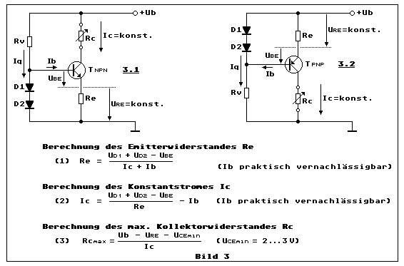

Transistorstromquellen mit Silizium-Dioden
Also Grundlage für den weiteren Inhalt, empfehle ich Transistor als Konstantstromquelle, ein Grundlagenkurs von Patrick Schnabel.
Teilbild 3.1 zeigt die Wiederholung der so eben erwähnten Grundlage von
Patrick Schnabel. Der konstante Kollektorstrom Ic fliesst von +Ub zum
Kollektor des Transistors T. Teilbild 3.2 zeigt die komplementäre
Version mit einem PNP-Transistor. Der konstant Kollektortrom Ic fliesst
vom Kollektor des Transistors nach GND. Weil GND sehr oft das
Bezugspotential eines gesamten elektronischen Systems ist, ist die
Anwendung dieser Art besonders häufig. Beide Schaltungen sind
funktionell identisch. Darum gelten für beide Schaltungen die selben
Berechnungsgrundlagen wie Bild 3 zeigt.
Vollständigkeitshalber ist in den Formeln der Basisstrom mit einbezogen,
was in der Praxis jedoch oft irrelevant ist, weil dieser bei
Kleinstromanwendungen 100 mal oder mehr kleiner ist als der
Kollektorstrom. Daher ist der Emitterstrom nur maximal etwa 1 % grösser
als der Kollektorstrom.
Unbedingt empfehlenswert ist allerdings, dass der Querstrom Iq durch die
beiden Dioden D1 und D2 etwa zehn mal grösser gewählt wird, als den zu
erwartenden Basisstrom Ib. Die Beeinflussung von Iq ist bei einer
Veränderung von Ib entsprechend gering und dies hält die beiden
Diodenflussspannungen besonders konstant. Diese wirken als
seriegeschaltete Konstant-Spannungsquellen. Bei einer
Konstant-Spannungsquelle ist Widerstandssituation gerade umgekehrt im
Vergleich zur Konstantstromquelle. Der differenzielle Widerstand ist
wesentlich kleiner als der statische. Je niedriger der differenzielle
Widerstand ist, um so stromunabhängiger ist die Diodenflussspannung.
Ib ändert sich wenn sich Ic oder die Stromverstärkung ändert. Diese
ändert sich einerseits geringfügig durch Temperaturveränderung und durch
Änderungen der Kollektor-Emitterspannung, besonders bei niedrigen
Spannungen. Vor allem dann, wenn der Kollektorwiderstand Rc beinahe den
Maximalwert hat und deshalb die Kollektor-Emitter-Spannung sehr gering
ist. Im Sättigungsbereich, also bei Spannungen unterhalb etwa 1 V, sinkt
die Stromverstärkung drastisch.
Formel (3) enthält im Zähler die minimale Kollektor-Emitter-Spannung
UCEmin. Sollte die Stromverstärkung über den
gesamten Bereich von UCE einigermassen konstant
bleiben, muss man darauf achten, dass UCE nicht zu
klein werden kann. Eine minimale Spannung von etwa 2 bis 3 VDC ist in
der Regel der richtige Wert. Man beachte dazu unbedingt auch die
passenden Diagramme im Datenblatt des verwendeten Transistors.
Unerwünschte Temperaturdrift
Zuerst einmal, wozu braucht es in den beiden Schaltungen in Bild 3 jeweils zwei Dioden zur Funktion als Referenzspannung? Eine gute Frage, denn eine würde genügen, weil die Temperaturdrift der Basis-Emitter-Schwellenspannung des Transistors durch eine einzige Diode kompensiert wird. Kommen zwei Dioden zum Einsatz, wird die Temperaturdrift um zusätzliche -2 mV/K überkompensiert. Die Folge davon ist, dass man +2 mV/K in Kauf nimmt. Also bringt dies doch gar nichts. Das Problem ist allerdings, wenn man nur eine Diode einsetzt, bleibt keine Spannung für den Emitterwiderstand Re übrig, dessen vornehme Aufgabe es schliesslich ist, den Strom der Konstantstromquelle zu definieren. Ein kurzer Blick auf Bild 2 bringt uns auf die Idee einen Kompromiss einzugehen. Dort wird anstelle von D1 und D2 R2 eingesetzt. Also ersetzen wir D2 durch einen Widerstand und schon haben wir zwei Fliegen auf einen Schlag, nämlich die Kompensation des Temperaturdriftes des Transistors und genügend Spannung über Re zur Definition des konstanten Emitter-, bzw. Kollektorstromes. Das Problem ist allerdings, dass dies nur zufrieden stellend funktioniert, wenn die Betriebsspannung +Ub gut stabilisiert, also selbst konstant ist. Eine Änderung von +Ub überträgt sich empfindlich auf den Widerstand der zu D1 in Serie geschaltet wäre und das verschlechtert die Stromkonstanz von Ic erheblich. Diese Methode wäre für eine direkte Batterieanwendung völlig unbrauchbar.
Betreffs Stabilität des Konstantstromes kommt es ganz auf die Anwendung
an. Wenn der Mehraufwand allerdings gering ist und man damit erst noch
bessere Werte erzielt, warum soll man dies nicht gleich tun? Anstelle
von zwei Kleinsignaldioden D1 und D2, kann man gerade so gut eine kleine
rote LED verwenden. Eine solche LED hat fast genau den selben
Temperaturdrift von -2 mV/K, dafür allerdings eine Durchfluss-Spannung
von 1.7 VDC (bei etwa 1 mA) , wovon etwa 1 VDC für den
Emitterwiderstand Re übrig bleibt. Eine billige LED kostet kaum mehr als
den Preis von zwei kleinen Dioden, es ist ein Bauteil weniger, man hat
einen geringeren Rest-Temperaturdrift und somit die bessere Konstanz von
Ic. Dies auch in Bezug auf Änderungen der Betriebsspannung +Ub.

dadurch möglichst nicht mehr erwärmt als die LED. Diese Situation
lässt sich etwas verbessern, wenn man LED und Transistor thermisch mit
einer Wärmeleitpasta verbindet.
Kleines Zusatzexperiment (Teilbild 4.1): Es wurde ein
Konstantstrom von 10 mA gewählt. Wenn Rc auf 0 Ohm zugedreht ist,
beträgt die Kollektor-Emitter-Spannung etwa 11.3 VDC. Das gibt eine
Verlustleistung von etwa 0.1 W und dies erwärmt den
Kleinsignaltransistor etwas. Wenn man ein Multimeter an Rc einschlauft,
beobachtet man eine leichte Stromzunahme. Nun berührt man mit der
heissen Lötkolbenspitze eine Lötstelle der LED ganz kurz und man
beobachtet wie der Strom Ic zurückgeht. Mit einem solchen kleinen
Experiment kann man die Temperaturdriftkompensation selbst erleben,
erfahren und daraus lernen. Wichtig ist bei diesem Experiment, dass der
Lötkolbenspitz zur Experimentierspannung +Ub galvanisch getrennt ist.
Die soll heissen, wenn der Lötkolbenspitz geerdet ist, darf dies der
GND des Netzgeräteausganges nicht sein.
Bild 4 unterscheidet sich von Bild 3 nur darin, dass die beiden in Serie
geschalteten Dioden durch eine rotleuchtende LED ersetzt sind. In
Formel (1) und (2) ist der Ausdruck
"UD1+UD2" durch
"ULED" ersetzt. Die Anwendung einer LED im
Vergleich zu zwei Dioden in Serie hat noch einen weiteren Vorteil. Eine
LED hat im Verhältnis zu ihrer höheren Durchlassspannung einen
"schärferen" Spannungs-Stromknick hat als eine Diode. Die relative
Spannungsänderung, z.B. auf Grund einer Stromänderung durch die LED, ist
geringer. Deshalb ist diese Konstantstromquelle, bezüglich auf
Änderungen von +Ub oder auch Ib, stabiler.
Die kleinen Zahlen bei den Bauteilen in Teilbild 4.1 zeigen ein
berechnetes Beispiel: Die rote LED hat bei einem Strom von etwa 1 mA
eine typische Durchfluss-Spannung von 1.7 VDC. Abzüglich der
Basis-Emitter-Schwellenspannung des Transistors resultiert über Re eine
Spannung von 1 VDC. Mit Re = 100 Ohm erzeugt dies ein Emitter- bzw.
Kollektorstrom von 10 mA. So genau ist das allerdings nicht, denn man
muss bedenken, dass die wirkliche Basis-Emitter-Schwellenspannung etwa
zwischen 0.6 und 0.7 VDC liegt. Um mit Rc eine Spannungsvariation
zwischen 0 und 5 VDC einzustellen, benötigt man 470 Ohm (500 Ohm). Bei
einer minimalen Stromverstärkung von 100 beträgt der maximale
Basisstrom 0.1 mA. Der Querstrom Iq soll 10 mal grösser als der
Basisstrom sein. Die Spannung über Rv beträgt 10.3 VDC. Wenn Rv = 10
k-Ohm, beträgt der Querstrom etwa 1 mA. Für die komplementäre Schaltung
in Teilbild 4.2 gelten die selben Werte. Der Leser ist hiermit motiviert
die LED-Stromquellenschaltung für andere Stromwerte zu dimensionieren
und auf einem Testboard zu prüfen!
Einfach und doch vielseitig!
