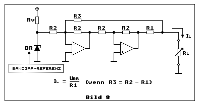

    Wir blicken zuerst zurück zu Bild 7 des älteren Elektronik-Minikurses mit dem Titel Die Transistor-LED-Konstantstromquelle.... Wir setzen hier fort wo in diesem früheren Kurs mit Bild 7 das Thema der Transistor-LED-Konstantstromquelle abgeschlossen wurde. Bild 8 beschliesst diesen früheren Kurs mit einer Konstantstromquelle, die aus einer Bandgap-Spannungsreferenz und zwei Operationsverstärkern besteht. Wir wollen uns hier jedoch mit einer speziellen Art der Transistor-LED-Konstantstromquelle befassen. Es geht um eine Art kreuzgekoppelte Transistor-LED-Konstantstromquelle, einem Konstantstromzweipol. Doch davon später mehr im Detail.

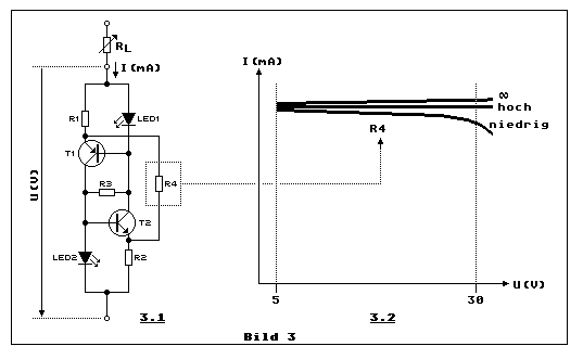

    Ein treuer Leser des Elektronik-Kompendium machte mich auf einen Artikel mit dem Thema Konstantstromzweipol in der leider längst ausgestorbenen ELRAD aufmerksam. Man findet ihn in der Januarausgabe des Jahres 1988 auf Seite 47 und er heisst "Grosses Spannungsgebiet". Es geht im Wesentlichen um den selben Artikel wie diesen hier. Allerdings hat der ELRAD-Artikel die Besonderheit des Widerstandes R4, der die Emitter der beiden komplementären Transistoren miteinander verbindet. Diese Besonderheit habe ich hier in leicht gekürzter Form beschrieben. Man beachte Bild 3:
    In Teilbild 3.1 ist zusätzlich R4 enthalten. Der Konstantstromzweipol kommt im Prinzip ohne diesen Widerstand aus und hält auch den Strom über einen weiten Spannungsbereich konstant. Er hat aber die Eigenschaft, dass bei zunehmendem Spannungsabfall über dem Konstantstromzweipol der Strom I dennoch leicht ansteigt. Mit R4 kann dieser Effekt kompensiert werden. Wählt man einen zu geringen R4-Wert, wird der Innenwiderstand des Konstantstromzweipols negativ, so dass bei steigendem Spannungsabfall der Strom I sogar abnimmt.
    Teilbild 3.2 zeigt das Diagramm mit drei Strom/Spannungs-Kennlinien. Das Unendlichkeitssymbol bedeutet, dass R4 fehlt. Diese Kennlinie illustriert wie der Strom bei zunehmender Spannung über dem Konstantstromzweipol geringfügig ansteigt. Mit hohem R4-Wert lässt sich die Strom-Spannungskennlinie linearisieren und bei zu niedrigem R4-Wert wird der Innenwiderstand negativ. Wird der Wert von R4 noch weiter reduziert, verhält sich der Konstantstromzweipol instabil.
    Welchen Wert soll R4 haben? Das ist nicht ganz einfach. Im ELRAD-Artikel wurde ein fix dimensionierter Konstantstromzweipol vorgestellt und anstelle der LEDs werden je zwei in Serie geschaltete Siliziumkleinsignaldioden verwendet. Diese Methode hat einen signifikanten Nachteil der in (1) ausführlich beschrieben ist. Gemäss Dimensionierungsbeispiel im ELRAD-Artikel mit einem Konstantstrom von etwa 20 mA ergibt sich einen gerade noch akzeptablen niedrigen R4-Wert von 10 k-Ohm. Der R4-Wert, der die Strom-Spannungskennlinie linearisiert, kann, je nach Konstantstrom, einen Wert zwischen einigen k-Ohm bis mehrere M-Ohm haben. Am besten ermittelt man dies empirisch mit einem Potentiometer oder mit einer Widerstandsdekade. Man ermittelt den optimalen Wert und baut danach einen Festwiderstand ein, dessen Wert der Messung am Nächsten kommt. Vielleicht muss man einen Wert aus der 1%-Widerstandsreihe verwenden. Durch diesen Abgleich erhöht man den differenziellen Innenwiderstand des Konstantstromzweipols beträchtlich, was auch richtig ist, denn eine ideale Konstantstromquelle hat einen unendlich hohen differenziellen Innenwiderstand.

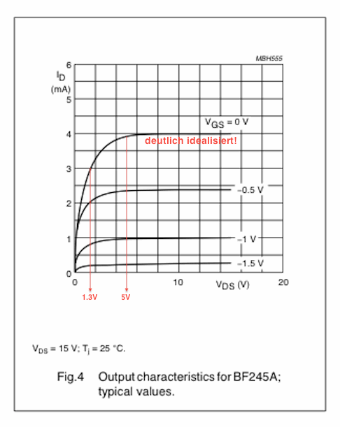

    Verwendet man für diesen Versuch für den FET einen BF245A und für den Widerstand Rs einen Wert von 1 k-Ohm, stellt sich ein Begrenzungsstrom von etwa 1 mA ein. Die Übertragungscharakteristik des BF245A zeigt eine Gate-Source-Spannung von etwa -1 V bei einem Drainstrom von etwa 1 mA, wobei die Ausgangscharakteristik in diesem Bereich auch den Sättigungseffekt in diesem Bereich zeigt, - der Strom ist spannungsunabhängig konstant. Die Berechnung des Drain-Konstantstromes aus der negativen Gate-Source-Spannung und dem Widerstand Rs (siehe Formel in Bild 4) ist nur ein Annäherungswert, der jedoch für manche Applikationen ausreicht. Schliesslich kann man den genauen Stromwert auch empirisch mit einer Widerstandsdekade ermitteln. Dies dürfte selbst bei präziser Berechnung, zwecks Nachprüfung, meist notwendig sein.
    Wirklich gut funktioniert diese Strombegrenzung nur deshalb, weil der FET, wie auch der bipolare Transistor, ein nichtlineares Kennlinienfeld aufweist. Wenn man beim bipolaren Transistor einen gewissen niedrigen Basisstrom fliessen lässt, stellt sich, trotz Erhöhen der Kollektor-Emitter-Spannung oberhalb eines bestimmten Wertes, eine strombegrenzende Wirkung ein. Beim JFET ist es die Gate-Source-Vorspannung anstelle des Basisstromes. Oberhalb einer gewissen Drain-Source-Spannung bleibt der Drainstrom relativ konstant. Durch die Gegenkopplung, hier mit Rs, wird die Stromkonstanz verbessert, bzw. der differenzielle Innenwiderstand (dUDS/dID) erhöht. Man bezeichnet diesen Widerstand oft auch den dynamischen Widerstand.
