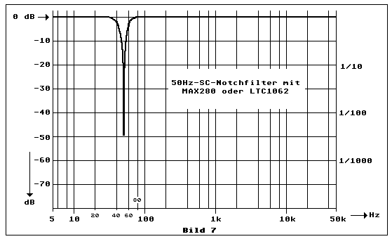

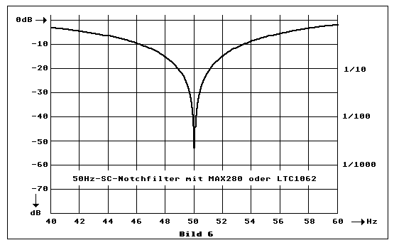

dies nicht und die Gesamtoleranz weicht um gerade 2% ab, dann erkennen
wir aus dem Diagramm in Bild 1, dass eine Dämpfung von >50 dB sich
leicht auf 20 dB verschlechtert.

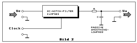

Das Prinzip einer solchen Alternative zeigt Bild 2. Bis vor bereits vielen Jahren gab es ein solches Notchfilter in SC-Technik. Es war der LMF90 von National-Semiconductor, der nicht mehr produziert wird. Die weitere Herstellung wurde auch nicht, wie viele andere Produkte, z.B. das universelle SC-Filter LMF100, von Texas-Instruments übernommen.
Die Notchfrequenz ergibt sich aus der Taktfrequenz dividiert durch die f_Clock/f_Notch-Ratio. Man musste am Ausgang des SC-Notchfilter bloss noch ein passives Tiefpassfilter zwecks Unterdrückung des Clockfeedthrouh beifügen und schon hätte man ein perfektes SC-Notchfilter. Dass die Produktion dieses scheinbar perfekt integrierten SC-Notchfilters eingestellt wurde, dürfte in den Nachteilen begründet sein. Wir betrachten dazu Bild 3 und lesen den folgendenText:

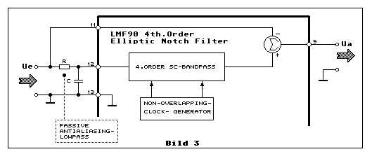

Bild 3 zeigt ein Teil des Innenleben des LMF90. Auf den Eingang an Pin
12 folgt ein SC-Bandpassfilter. Dessen Ausgang wird mit dem
Eingangssignal an Pin 11 mit einem Summationsverstärker addiert. Daraus
entsteht aus einem Bandpass- ein Bandsperr-, ein sogenanntes
Notchfilter. Wunderbar!
Denken wir daran, dass ein SC-Filter stets ein abgetastetes System ist.
Dieses hat einmal die Tücke des Abtasttheorems und, wie bei jedem
SC-Filter, zusätzlich das Problem des Clockfeedthrough. Wird dieses
SC-Notchfilter auf eine Notchfrequenz von 50 Hz dimensioniert und man
wählt ein SC-Takt-/Notchfrequenz-Verhältnis von 100:1, dann beträgt das
Verhältnis Abtastfrequenz zur Notchfrequenz noch 50:1. Wenn die
Signalfrequenz grösser ist als die Hälfte der Abtastfrequenz, wird ein
Aliaseffekt erzeugt. Dieser tritt allerdings erst in der Nähe der
Abtastfrequenz in Erscheinung, weil es ein schmales Bandpassfilter ist,
das IC-intern wirkt. Dies bedeutet, dass bei einer Signalfrequenz von
2450 Hz und 2550 Hz der erste Aliaseffekt auftritt. Für gewisse
Anwendungen stört diese schmale Kerbe allerdings nicht. Um diesen
Aliaseffekt zu vermeiden, müsste gemäss Datenblatt des LMF90 das passive
Tiefpassfilter aus R und C vor den Eingang des SC-Bandpassfilters als
Antialiasingtiefpassfilter geschaltet werden. Allerdings ist diesem
passiven RC-Tiefpassfilter in Bezug auf Grenzfrequenz enge Grenzen
gesetzt. Je niedriger die Grenzfrequenz gewählt wird, um so mehr sorgt
die zusätzliche Phasenverschiebung zwischen den beiden Eingängen des
Summationsverstärkers für eine Verschlechterung der Dämpfung bei der
Notchfrequenz.
Betrachten wir aber noch das Problem des Clockfeedthrough. Diese
Frequenz hat den Wert der Abtastfrequenz und nicht den der Taktfrequenz.
Der Clockfeedthrough ist die Folge der Ladungsinjektion der IC-internen
CMOS-Schalter und sie tritt im 10mV-Bereich am Ausgang Ua in
Erscheinung. Nun kann man dieses Störsignal mit einer Frequenz von 2.5
kHz mit einem passiven oder aktiven Tiefpassfilter zusätzlich glätten,
wie dies Bild 2 mit R und C zeigt. Damit hat man aber auf jedenfall eine
geringere Nutzfrequenzbandbreite als die Abtastfrequenz zulässt. Selbst
dann wenn es diesen integrierten Baustein noch gibt, muss man sich oft
nach einer alternativ besseren Lösung umsehen, will man ein Notchfilter
zur Unterdrückung der Netzfrequenz von 50Hz auf einer Signalleitung
einsetzen, wenn man auch noch eine hohe Frequenzbandbreite benutzen
will.

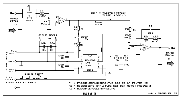

Die Firma Maxim
bietet für die Realisierung der Notchfilterung eine grundlegende
Applikation mit einem SC-Tiefpassfilter aus ihrer Produktepallette. Das
IC hat die Bezeichnung MAX280. Es gibt auch einen MXL1062 mit der selben
Funktionalität, ebenso vom Maxim. Dieser IC entspricht dem LTC1062 von
Linear-Technology-Corporation (LTC).
Drei Fliegen auf einen Schlag!
Das Besondere an diesem SC-Tiefpassfilter-IC ist, dass das Signal nicht
durch den Filterbaustein hindurchfliesst. Das Signal wird bloss über
einen Widerstand übertragen. Dieser Widerstand arbeitet mit dem
SC-Filter als frequenzabhängiger Spannungsteiler, wodurch die
Tiefpassfilterung zustande kommt. Damit schlägt man drei Fliegen auf
einen Schlag: Die Filter-Schaltung erzeugt keine DC-Offsetspannung, dem
Clockfeedthrough-Problem ist leicht beizukommen und es gibt keinen
Aliaseffekt der durch die Verletzung des Abtasttheorems
(Nyquist-Theorem) verursacht werden könnte. Dazu steht im Datenblatt
folgender Satz: The input frequency range is not limited by the
clock frequency because the MAX280/MXL1062 by itself does not alias.
Dies gilt natürlich ebenso für den LTC1062 von LTC.

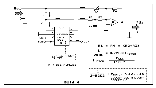

Figure 8b aus dem Datenblatt "5th Order, Zero DC Error, Lowpass Filter MAX280/MXL1062" von Maxim ist die Grundlage für die folgende Lösung. Diese Applicationnote ist in Bild 4 wiedergegeben:
Wie wird aus einem Tiefpass- ein Bandsperrfilter (Notchfilter)?
Beginnen wir bei einer sehr niedrigen Frequenz weit unterhalb der
Grenzfrequenz des SC-Tiefpassfilter. Es darf auch eine DC-Spannung (0
Hz) sein. Die Spannung an Pin 7 des IC:A ist gleich gross wie die
Eingangsspannung Ue, weil die Reaktanz des "Switched Capacitor
Network" bei niedrigen Frequenzen so hochohmig ist, dass keine
signifikante Spannungsteilung mir R in Serie erfolgt. C dient der
DC-mässigen Entkopplung um DC-Offsetspannungen zu vermeiden. Auf Pin 7
folgt IC-intern ein Spannungsfolger mit niedriger Ausgangsimpedanz an
Pin 8.  Wenn R1 gleich gross ist wie R2 + R3, dann summieren sich
beide Spannungen im Summationsverstärker B auf exakt den doppelten
Wert am Ausgang Ua. Ua liegt um 6 dB höher als Ue.
Dies ist unsauber und weitgehend unbrauchbar! Es wird später gezeigt,
wie dieses Problem behoben werden kann. Darauf lässt sich die
Maxim-Applicationnote leider nicht ein. Diese Nachlässigkeit hat aber
den Vorteil, dass man sich selbst etwas ausdenken muss und genau davon
kann man als Schaltungsentwickler manchmal eine Menge lernen. Dies soll
natürlich keine Aufforderung für Application-Ingenieure sein extra
nachlässig zu arbeiten, und diese Haltung positiv als Dienstleistung zu
erkennen. :-)
Betrachten wir jetzt, was passiert, wenn die Eingangsfrequenz erhöht
wird. Die Phasenverschiebung zwischen Ue und Pin7 oder Pin 8 von IC:A
nimmt zu und gleichzeitig fällt die Spannung an diesen beiden Pins auf
Grund der Wirkung als Tiefpassfilter. Bei einer kritischen Frequenz an
Ue wirken sich die Amplituden und die Phase so aus, dass am Ausgang des
Summationsverstärker IC:B Ua die Spannung Null wird. Oberhalb dieser
kritischen Frequenz steigt diese Spannung wieder an. Wir haben genau das
was wir wollen, ein Notchfilter. Das Verhältnis zwischen der Takt- und
der Notchfiltergrenzfrequenz hat hier einen "krummen" Zahlenwert von
etwa 118. Um ein 50Hz-Notchfilter zu realisieren, muss man deshalb
ebenso eine "krumme" Taktfrequenz erzeugen. Es sind etwa 5.9 kHz. Wie
wir dieses Problem elegant lösen, sehen wir später. Es sei an dieser
Stelle aber bereits erwähnt, dass sich der Aufwand nur für eine ganze
Notchfilterbank - für den Einsatz einer mehrkanaligen
Signalverarbeitungsanlage - und nicht für ein einzelnes Notchfilter
lohnt.
Betrachten wir die Schaltung weiter und überlegen uns, was geschieht,
wenn die Frequenz an Ue über die Notchfrequenz von 50 Hz hinaus erhöht
wird. Die Amplitude am Ausgang des SC-Tiefpassfilters Pin 8 nimmt
steil ab und nur wenig oberhalb der Grenzfrequenz des Tiefpassfilters
wirkt sich diese Amplitude auf den Summationsverstärker IC:B kaum noch
aus. Das passive Tiefpassfilter aus R2 und C2 unterdrückt das
sogenannte Clockfeedthroughsignal.
Der grosse und sehr erwähnenswerte Vorteil des Schaltungsprinzipes
dieses Maxim-SC-Tiefpassfilters ist die Tatsache, dass das Filter nur in
einem sehr geringen Teil des Nutzfrequenzbereiches wirksam ist. Nämlich
im schmalen Bereich seiner Grenzfrequenz (Cuttoff-Frequency). Im speziellen
Fall eines Notchfilters muss allerdings noch das angedeutete
6-dB-Problem unterhalb der Notchfrequenz gelöst werden. Der Hauptpfad
des Signales, ausserhalb der Filterwirkung, ist stets der direkte Weg
zwischen Signaleingang Ue und dem (verstärkten/gepufferten) Ausgang Ua,
wie auch alle andern Applikationen im Datenblatt zeigen. Diese
Grundschaltung in Bild 4 steht Pate für die vollständige
SC-Notchfilterschaltung in Bild 5 des folgenden Kapitels:
6. Das 50-Hz-SC-Notchfilter, die Schaltung
Bild 5 zeigt die vollständige SC-Notchfilterschaltung:
Sie besteht im Wesentlichen aus der Schaltung in Bild 4. Die wichtigste
Erweiterung ist das passive Eingangs-RC-Netzwerk, bestehend aus C1, R1,
R2 und R3. Dieses RC-Netzwerk unterdrückt die Spannungsüberhöhung bei
einer Eingangsfrequenz unterhalb der Notchfrequenz bis zur DC-Spannung
(0 Hz).
Betrachten wir vereinfacht zuerst den Fall, dass die Frequenz am Eingang
von Ue oberhalb der Notchfrequenz liegt. C1 verhält sich wesentlich
niederohmiger als der parallelgeschaltete R1. R1 ist durch C1 praktisch
überbrückt. Es wirken daher einzig R2 und R3 als Spannungsteiler. Mit
dieser Spannungsteilung wird die Aussteuerfähigkeit des
SC-Tiefpassfilters IB:B dem Rest der Schaltung optimal angepasst. Der
Klirrfaktor wird dadurch niedrig gehalten.
Ist man bereit, etwas mehr Klirrfaktor in Kauf zu zunehmen - wobei dies
zu Gunsten eines besseren Signal-Rausch-Verhältnisses geht - kann man
die Spannungsteilung des gesamten Eingangsnetzwerkes auch kleiner
dimensionieren. Man erreicht aber nicht viel betreffs Verbesserung des
Signal-Rausch-Verhältnisses, weil das Rauschen der gesamten Schaltung
durch die Ausgangsrauschspannung des SC-Tiefpassfilter dominiert wird,
obwohl diese Rauschspannung durch das passive Tiefpassfilter, bestehend
aus R6 und C3, etwas gedämpft wird. Das SC-Filter als schwächstes Glied
in einer analogen Schaltung in Bezug auf die Rauschspannung, gilt
praktisch immer! Ob man trotzdem SC-Filter einsetzen kann, kommt auf die
Anwendung an, wie z.B. bei der Digitalisierung auf die geforderte
Auflösung der A/D- und/oder D/A-Wandler.
Der Summationsverstärker IC:A2 muss die Dämpfung des Eingangsnetzwerkes
durch Verstärkung so kompensieren, damit die Gesamtverstärkung der
Schaltung eins (0 dB) ist. Die Abstimmung dazu erfolgt mit dem
Trimmpotentiometer P3. Die Dimensionierung des Eingangsnetzwerkes von
IC:A1 bzw. der Ausgangsverstärkung von IC:A2, ist auch brauchbar, wenn
andere Operationsverstärker, z.B. TL072 statt TLC272, mit ±12 VDC und
damit mit entsprechend höherer Aussteuerbarkeit eingesetzt werden.
Die maximale Aussteuerbarkeit an Ue und Ua ist u.a. mit 10 Vpp
angegeben.  Für IC:A2 heisst dies allerdings, dass bei einer
Betriebsspannung von ±5 VDC ein Opamp mit Rail-to-Rail-Ausgang
verwendet werden muss oder man speist diesen Opamp mit einer höheren
Spannung von z.B. ±7 VDC. Dies ist 2 VDC unter der empfohlenen
maximalen Betriebsspannung der LinCMOS-Opamps von 16 VDC (± 8VDC), wie
der TLC272 (Dual-Opamp) einer ist. Da die Worstcase-Betriebsspannung
des SC-Filter-ICs MAX280, bzw.  LTC1062, 18 VDC beträgt, kann IC:B
ebenfalls auch mit ±7 VDC betrieben werden. Wünscht man sich eine
Aussteuerung von maximal 20 Vpp, müsste der Opamp IC:A2 mit mindestens
±12 VDC, besser jedoch mit ±15 VDC, betrieben werden, wenn dieser, wie
in Bild 5 angegeben, ein TL072 und somit kein Rail-to-Rail-Opamp
ist. Das Dämpfungsnetzwerk R1, R2, R3, C1 und das Verstärkungsnetzwerk
R9, P3 ist so dimensioniert, dass es für beide maximalen
Aussgangsspannungen eingesetzt werden kann. Viele A/D- und
 D/A-Wandler-Schaltungen arbeiten im Bereich von 10 Vpp oder ±20 Vpp.
Betrachten wir, ebenso vereinfacht, jetzt den Fall, dass die Frequenz am
Eingang von Ue unterhalb der Notchfrequenz liegt. In diesem Fall wäre
gemäss Bild 4 und Maxim-Applicationnote die Ausgangsamplitude des
SC-Tiefpassfilter-IC an Pin 7 gleich gross wie Ue. Die Folge davon wäre,
dass die Amplitude an Ua doppelt so gross wäre. Genau dies verhindert
das passive RC-Netzwerk am Eingang der Schaltung. Unterhalb der
Notchfrequenz verhält sich C1 genügend hochohmig, so dass C1 auf das
restliche Netzwerk keinen relevanten Einfluss hat. Es wirkt ebenso nur
der Spannungsteiler, diesmal jedoch aus R1, R2 und R3.
Diese Spannungsteilung bewirkt, dass die Eingangsspannung an Ue doppelt
so stark gedämpft wird, als wenn nur R2 und R3 wirken - dies zum
Ausgleich, weil im Frequenzbereich unterhalb der Notchfrequenz der
Summationsverstärker IC:A2 die Amplitude der Eingangsspannung, wie
bereits beschrieben, verdoppeln würde. C1 spielt dabei das Zünglein an
der Waage. Die Dimensionierung von C1 ist relativ unkritisch, wenn nicht
gerade sehr hohe Präzision gefordert wird. Der Rippel beträgt im
Übergangsbereich, knapp unter- und oberhalb der Notchfrequenz, bei der
vorliegenden Dimensionierung etwa 1 dB. Es fällt daher kaum auf, weil
diese Verzerrung schon nicht mehr im linearen Übertragungsbereich liegt.
Die Berechnung dieses RC-Netzwerkes dürfte sich in Abhängigkeit des
SC-Tiefpassfilters recht schwierig gestalten. Ich schätzte den Wert von
C1 grob und der Rest war empirisch. Die Funktion bleibt voll
reproduzierbar, wenn man andere MAX280- oder LTC1062-Exemplare einsetzt.
P2 dient zum Abgleich für die niedrigste Amplitude bei der
Notchfrequenz. R4 und C2 entsprechen der Funktion von R und C in Bild 4.
Die Berechnungsformel ist dort angegeben. In der Applikationnote von
Maxim fehlt aber ein Hinweis, dass es sogar möglich ist, in engen
Grenzen die Notchfiltergrenzfrequenz ohne Taktfrequenzsteuerung zu
beeinflussen. Ich entdeckte dies empirisch auf dem Testboard und die
Funktion ist reproduzierbar wenn man MAX280- und LTC1062-Exemplare
austauscht.
Dazu schaltet man ein Trimmpotmeter (P1) in Serie zu C2. Ohne diese
einfache und ebenso elegante Möglichkeit würde die Realisierung einer
SC-Notchfilterbank am schaltungstechnischen Aufwand scheitern. Das
Verhältnis zwischen der Takt- zur Notchfiltergrenzfrequenz ist
toleranzbehaftet. Gemäss Datenblatt des MAX280 (LTC1062) hat diese einen
Wert von 100 mit einer Toleranz von ±1 Prozent. Diese Toleranz wirkt
sich natürlich auch auf das "krumme" Verhältnis von
f_Clock/f_Notch dieser
Schaltung aus. Da man jedoch nicht für jedes Notchfilter eine separate
Taktfrequenz realisieren möchte, ist die Abgleichsmöglichkeit mit P1
eine unbedingte Voraussetzung! Eine Abweichung von ±1 Prozent ist bei
einem Notchfilter nicht vernachlässigbar. Kleiner Zusatzaufwand, grosse
Wirkung, weil für diese zusätzliche Abstimmöglichkeit des
Frequenzverhältnisses benötigt man nur gerade ein zusätzliches
Trimmpotmeter und sonst nichts!

Bild 6 zeigt den Frequenzgang des SC-Notchfilters zwischen 40 und 60 Hz. Exakt abgestimmt ist dabei eine Amplitudendämpfung von mehr als 50 dB möglich. Dient die Schaltung zur Unterdrückung einer Spannung mit 50Hz-Netzfrequenz, welche sich z.B. in eine empfindliche Messanlage einkoppelt, dann macht es wenig Sinn, wenn die Amplitudendämpfung noch besser ist, weil die Netzfrequenz relativ oberwellenreich wurde. Wurde, weil dies vor allem durch den immensen Einsatz von Schaltreglern, vor allem in den vielen Computern, verursacht wird. Dies kommt durch das Nachladen der Elkos in der Nähe der Sinusscheitelwerte zustande. Diese Nachladung zieht kurzzeitig kräftige Ströme. Die Folge davon ist, dass die Scheitelwerte der Netzsinusspannung auf einem Oszilloskopen bereits gut sichtbare Verzerrungen zeigen. Diese erzeugen gewisse Oberwellenanteile hauptsächlich bei 150 Hz, 250 Hz, usw., die ebenfalls, meist kapazitiv, in die Messsysteme mit eingekoppelt werden.
Bild 7 zeigt den Frequenzgang des SC-Notchfilters innerhalb einer Frequenzbandbreite von 50 kHz in logarithmischer Frequenz-Skalierung. Man bedenke dabei, dass das SC-Filter nur gerade in der Region unterhalb und bis zur Notchfrequenz beteiligt ist. Oberhalb wirkt einzig die Übertragung über P2 und R8 (Bild 5).

Gemäss Formel in Bild 4 ergibt sich eine Taktfrequenz von 5915 Hz. Dies
stimmt allerdings nur für diese aus dem MAX280-Datenblatt kopierte
Applicationnote. Wird in Bild 5 das passive R4C2-Tiefpassfilter und die
Abgleichmöglichkeit mit P1 angewendet, verschiebt sich das Verhältnis
f_Clock/f_Notch etwas. Der
optimale Wert liegt bei 116 statt bei 118.3, was einer Taktfrequenz von
5.8 kHz entspricht.

10. Abgleich-Hinweis
  1. P1 auf Notchfrequenz trimmen.
  2. P2 auf niedrigste Amplitude an
     Ua bei Notchfrequenz trimmen.
  3. Punkt 1 und Punkt 2 evt. nachtrimmen.
  4. P3 so einstellen, dass die Verstärkung
     im Durchlassbereich 0 dB beträgt.
