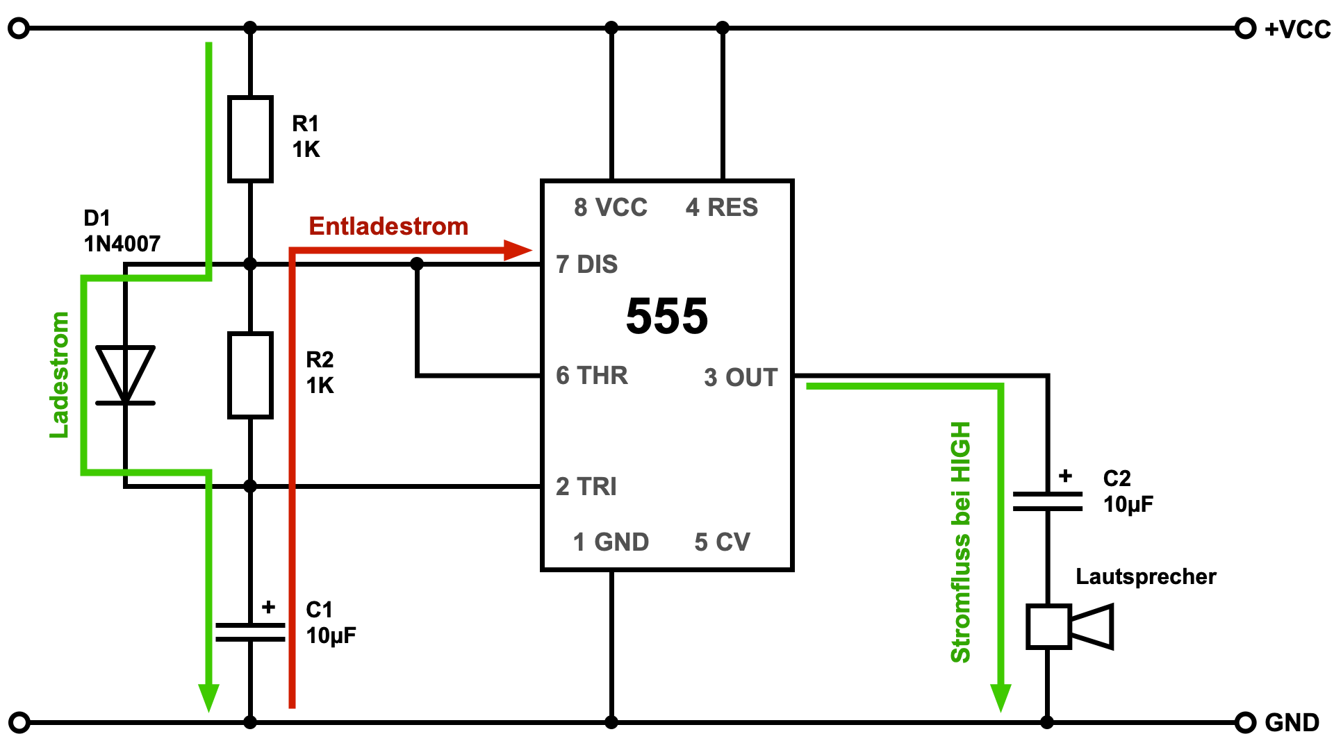

Die Grundschaltung eines akustischen Signalgebers ist im Prinzip die astabile Kippstufe. Wenn man mit dem NE555 als astabile Kippstufe experimentiert, dann wählt man meistens Bauteil-Werte für die Beschaltung von Trigger (Pin 2) und Threshold (Pin 6), die dazu führen, dass eine oder zwei LEDs am Timer-Ausgang an Pin 3 blinken oder flackern. Wählt man ungünstige Bauteil-Werte, dann wird die Frequenz zu hoch und die LEDs leuchten dauernd. Das Umschalten zwischen HIGH und LOW am Ausgang ist so schnell, dass die Leuchtdioden keine Zeit mehr haben auszugehen.
Aber genau jetzt, wenn die Frequenz für die optische Signalisierung zu hoch ist, wird sie für die akustische Signalisierung interessant und man kann den NE555 als akustischen Signalgeber oder Tongenerator verwenden.
Die Besonderheit dieser Grundschaltung ist, dass man ausgangsseitig auf eine LED verzichtet und stattdessen einen Kondensator mit einem Mini-Lautsprecher in Reihe am Timer-Ausgang (Pin 3) anschließt.
- IC1: Timer NE555
- R1: Metallfilm-Widerstand, 1 kOhm (Braun-Schwarz-Schwarz-Braun)
- R2: Metallfilm-Widerstand, 1 kOhm (Braun-Schwarz-Schwarz-Braun)
- C1: Elektrolyt-Kondensator, 10 µF
- C2: Elektrolyt-Kondensator, 10 µF
- D1: Diode, 1N4007, 1N4148 oder vergleichbar
- Mini-Lautsprecher
