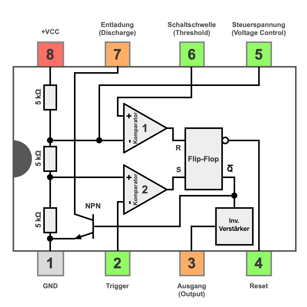

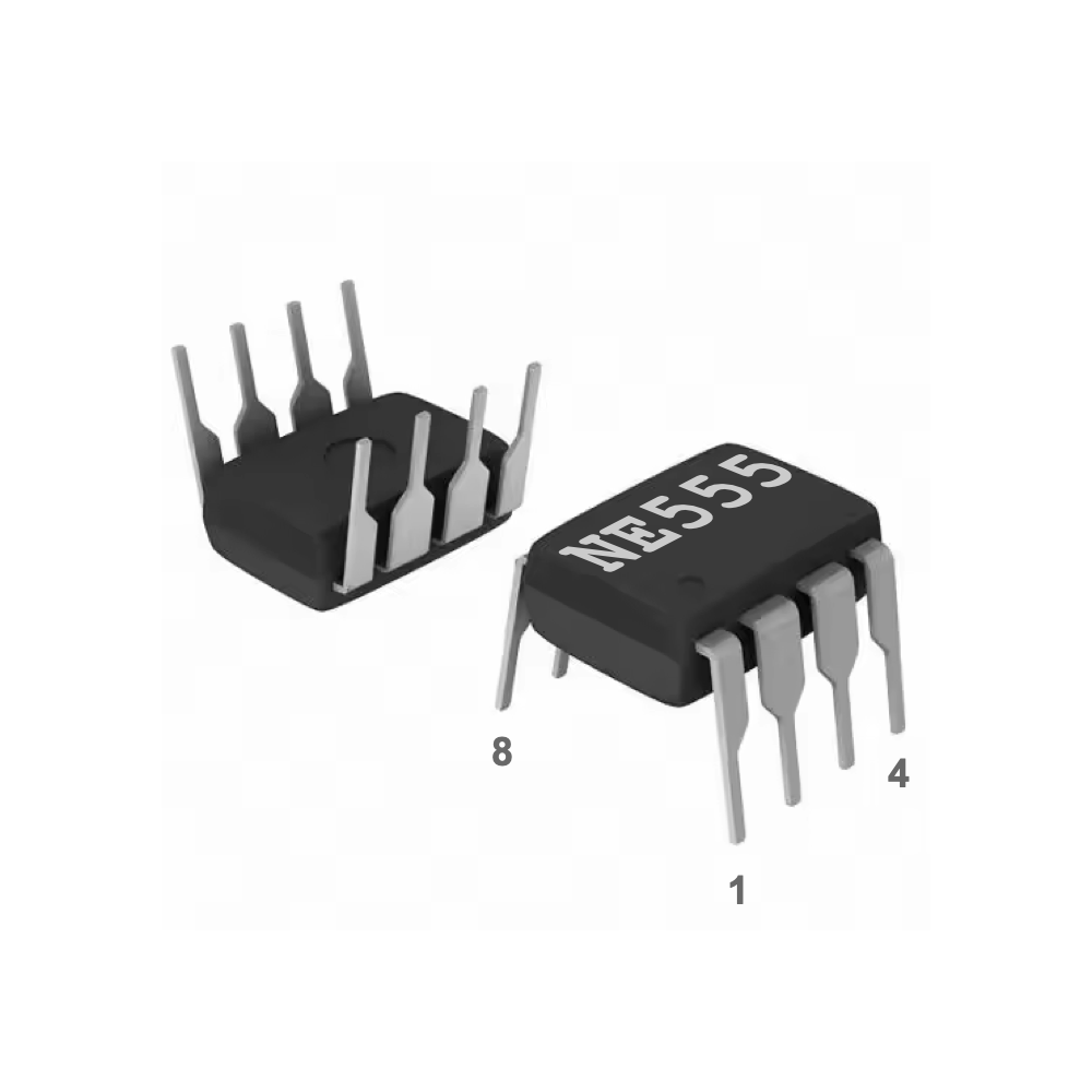

Pinout NE555
Pinout NE555
  • Threshold (Schaltschwelle) und Trigger sind die Haupteingänge mit denen die meisten Anwendungen realisiert werden.
  • Reset und Control Voltage (Steuerspannung) sind Hilfseingänge, mit denen zusätzliche Möglichkeiten bestehen die Zustände der Schaltung zu beeinflussen.
  • Output (Ausgang) ist ein Ausgang, der die Zustände HIGH und LOW annehmen kann. Bei HIGH hat der Ausgang etwas weniger als +VCC und bei LOW etwas mehr als 0 Volt.
  • Discharge (Entladung) ist im Prinzip ein Ausgang mit einem offenen Kollektor (Open Collector, OC), der gegen GND schaltet, wenn der Ausgang nach LOW schaltet. Dadurch fließt der Strom in das IC hinein und von dort nach GND.
