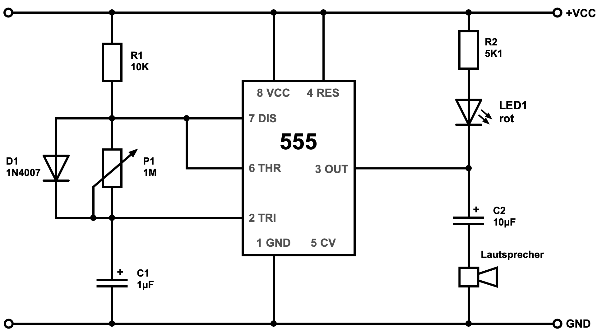

Eine Grundschaltung des NE555 ist die astabile Kippstufe, die in ihrer Grundform einen Takt erzeugt. Der Takt kann nicht nur optisch, sondern auch akustisch ausgegeben werden. Beispielsweise mit einem Lautsprecher, der dann ein Knack- oder Klack-Geräusch verursacht.
In dieser Schaltung mit dem NE555 befindet sich ein Potentiometer zum Einstellen der Frequenz, wodurch das Klacken schneller oder langsamer eingestellt werden kann.
Hinweis: Manchmal hört man kein Klacken, sondern eher ein Art von Surren oder Quietschen. Das kann an schlechten elektrischen Verbindungen der Kabel und Bauelemente mit dem Steckbrett liegen.

Welche Aufgabe hat das Potentiometer in dieser Schaltung?
Mit dem Potentiometer stellt man die Frequenz bzw. die Dauer zwischen dem Klacken ein. Wenn man das Potentiometer dreht, verändert man die Geschwindigkeit des Klackens. Wenn man die Geschwindigkeit besonders hoch einstellt, hört sich das Klacken eher wie das Schnarren eines Türöffners an.
Was macht die Diode in dieser Schaltung?
Lasse die Diode einfach mal weg. Das Klacken hört sich jetzt mehr nach Tick-Tack-Tick-Tack an. Tatsächlich erzeugt die Schaltung immer ein Tick-Tack. Mit der Diode wird die Zeit zwischen Tick und Tack so kurz, dass es sich wie ein Klacken anhört.
