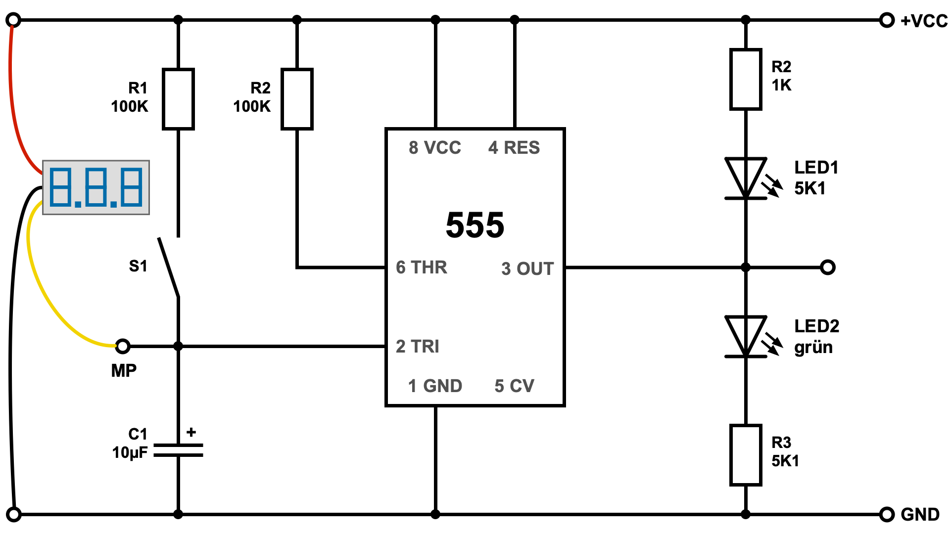

Ein Komparator ist eine Schaltung, bei der der Ausgang zwei definierte Spannungswerte annehmen kann, wenn am Eingang eine Referenzspannung über- oder unterschritten wird. Die definierten Spannungswerte am Ausgang werden durch die Betriebsspannung +VCC und GND vorgegeben und repräsentieren die digitalen Zustände HIGH und LOW. Dabei muss man berücksichtigen, dass die Schaltung eine invertierende Wirkung hat. Das heißt, wenn die Spannung am Eingang hoch ist, dann führt der Ausgang den Zustand LOW (ungefähr GND bzw. 0 Volt). Und wenn die Spannung am Eingang niedrig ist, dann führt der Ausgang den Zustand HIGH (ungefähr +VCC).
Obwohl der NE555 nicht direkt als Komparator konzipiert wurde, lassen sich die internen Komparatoren doch in diesem Sinne einsetzen. Der NE555 hat zwei Komparatoren in der Eingangsschaltung. Einen für den Trigger-Eingang, und einer für den Threshold-Eingang. Die Komparatoren im NE555 lassen sich von außen so beschalten, dass der NE555 wie ein Komparator wirkt.

Wenn man in der Schaltung die Spannung am Kondensator C1 misst, dann kann man beobachten, ab welchem Spannungswert der Komparator umschaltet.
Als Eingang der Komparator-Schaltung verwenden wir den Trigger-Eingang des Timers. Er ist so beschaltet, dass er mit einem Kondensator verbunden ist, der per Taster über einen Widerstand aufgeladen werden kann. Auf diese Weise simulieren wir den Anstieg einer Spannung von 0 Volt aufwärts nach +VCC.
Der Threshold-Eingang ist mit einem Widerstand mit +VCC verbunden.
Im Grundzustand der Schaltung führt der Ausgang den Zustand HIGH bzw. fast +VCC. Das heißt, die grüne LED leuchtet. Wenn man den Taster S1 drückt und gedrückt hält, dann wird der Kondensator aufgeladen. Das kann man mit einem Messgerät beobachten. Ab einer bestimmten Spannung wird die Komparator-Schaltung am Ausgang ihren Zustand umschalten und die rote LED leuchtet. Das passiert bei einem Kondensator mit 10 µF sehr schnell. Das Aufladen kann man bei einem Kondensator mit 100 µF besser beobachten.
Lässt man dann den Taster los, wird sich der Kondensator entladen und etwa ab der selben Spannung den Ausgang erneut umschalten und die grüne LED leuchtet wieder.
