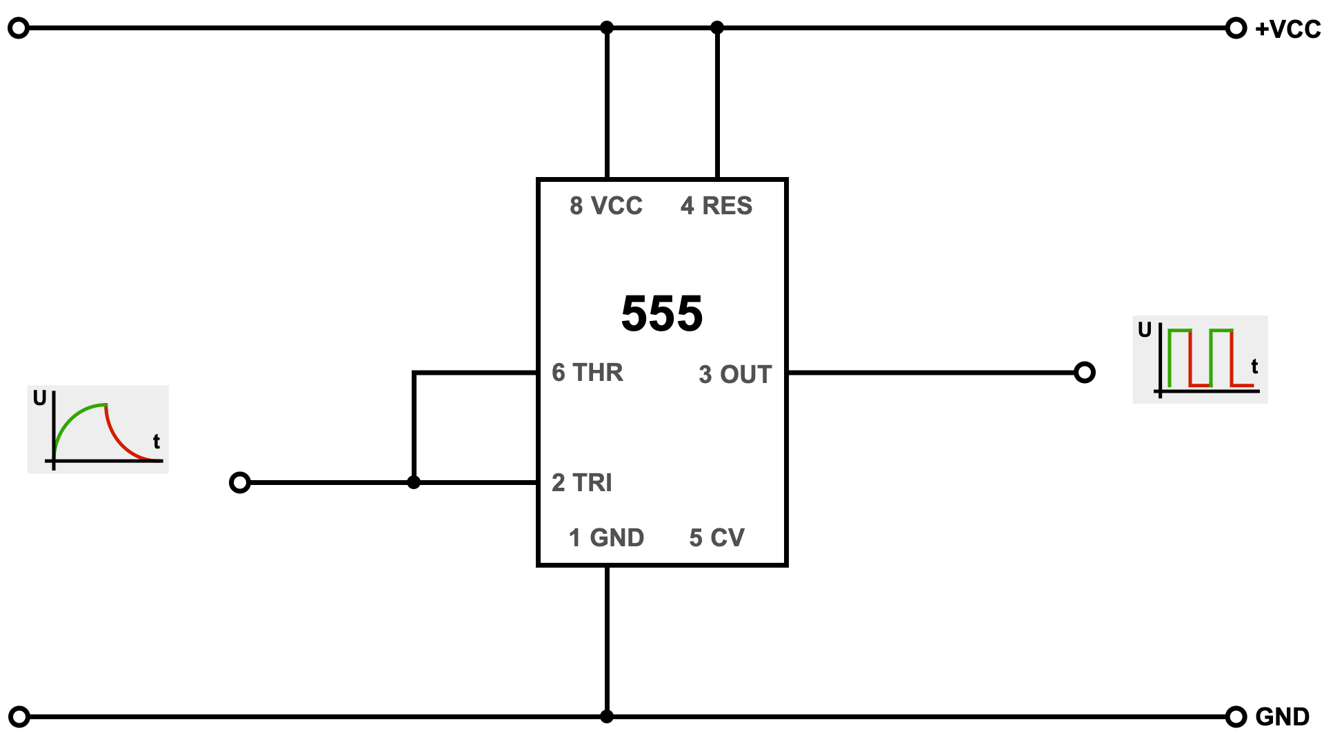

Ohne äußere Beschaltung verhält sich der NE555 wie ein Komparator mit Hysterese. Das entspricht einem Schmitt-Trigger. Auch wenn das nicht die typische Betriebsart ist, kann man einen Timer 555 als Schmitt-Trigger verwenden.

Um die Funktionsweise dieser Schaltung nachzuvollziehen, müsste man am Eingang des NE555 (Pin 2 und 6) beispielsweise eine sinusförmige Wechselspannung anlegen, die dann am Ausgang (Pin 3) in ein Rechtecksignal umgewandelt wird.
- Wenn die Eingangsspannung am Eingang die obere Schaltschwelle überschreitet (2/3 von 9 Volt = ca. 6 Volt), dann kippt das interne Flip-Flop und schaltet den Ausgang auf LOW, bei dem die rote LED leuchtet.
- Wenn die Eingangsspannung am Eingang die untere Schaltschwelle unterschreitet (1/3 von 9 Volt = ca. 3 Volt), dann kippt das interne Flip-Flop und schaltet den Ausgang auf HIGH, bei dem die grüne LED leuchtet.
Hinweis: Die festgelegten Schaltschwellen (1/3 und 2/3 von VCC) kann man über den Steuerspannungseingang (Pin 5) verändern. Die Spannung darf dabei nicht über +VCC liegen, weil sonst die Komparatoren im Timer nicht schalten.

Wer ein solches Signal erzeugen kann, der kann die Schaltung ausprobieren. Wer nicht, der kann mit einem Potentiometer die Eingangsspannung an Pin 2 und Pin 6 zwischen +VCC und GND beliebig einstellen und auf diese Weise die Funktionsweise der Schaltung nachvollziehen.
