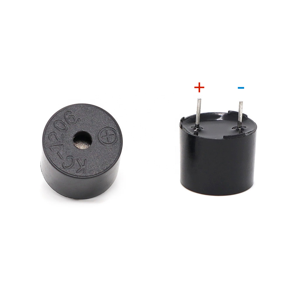

Der Mini-Lautsprecher ist gepolt. Dazu ist auf der Gehäuse-Oberseite an einer Stelle meist ein Plus-Zeichen (+) eingraviert, dass den darunterliegenden Pin als positiven Pol kennzeichnet. Außerdem ist der positive Pin etwas länger als der negative Pin.
