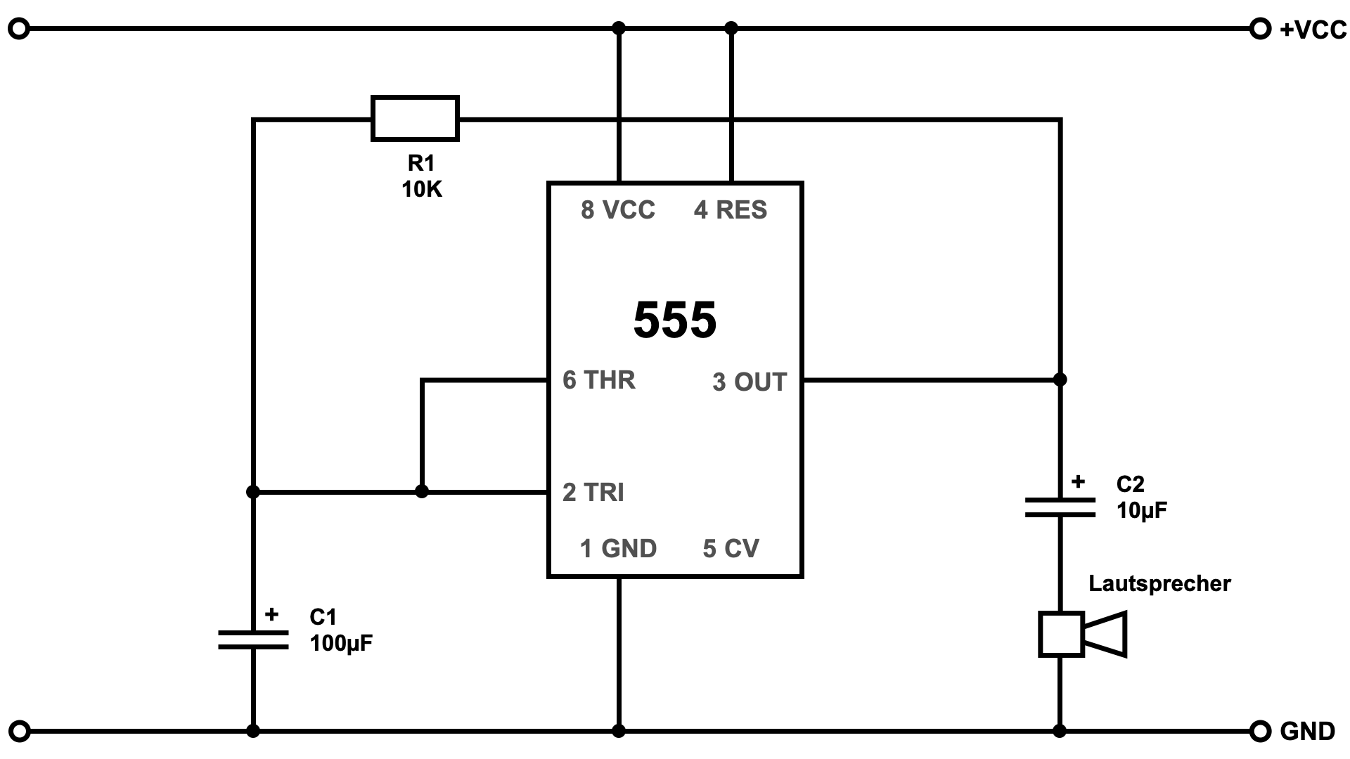

Bei dieser Schaltung mit dem NE555 geht es darum, einen Ton oder ein Geräusch zu verursachen. Mit einer einfachen elektronischen Schaltung ist das nicht so einfach möglich. Allerdings kann man mit einem NE555, verschiedenen Tricks, einem Lautsprecher oder Summer Töne erzeugen. Die Tonqualität ist aber nicht besonders gut. Die Töne hören sich meist gequält an.
Die Grundschaltung dieses Tongenerators mit NE555 ist die astabile Kippstufe. Die Überlegung zu dieser Schaltung war, möglichst wenige Bauteile zu verwenden. Deshalb ist der Ausgang (Pin 3) über einen Widerstand direkt auf den Eingang mit Pin 2 und 6 zurückgeführt, und nicht wie so oft über den Discharge (Pin 7). Das heißt, wir sparen uns eine Verbindung und ein Bauteil.
Zu beachten ist, dass man den Lautsprecher in der Regel nicht wie vorgesehen betreibt, und diese Bauteile bei übermäßiger Beanspruchung kaputt gehen können.
  • IC1: Timer NE555
  • R1: Metallfilm-Widerstand, 10 kOhm (Braun-Schwarz-Schwarz-Rot)
  • C2: Elektrolyt-Kondensator, 100 µF
  • Mini-Lautsprecher
Bauteile zum Experimentieren falls verfügbar:
  • R1: Metallfilm-Widerstand, 1 kOhm und 100 kOhm
  • C1: Elektrolyt-Kondensator, 1 µF
Das Geheimnis der Tonerzeugung mit einem NE555 liegt in der Kombination aus Widerstand R1 und Kondensator C1. Beide bestimmen die Lade- und Entladezeit des Kondensators, wodurch der Ton bestimmt wird. Er reicht von Ticken, Schnarren, Klackern bis hin zu Quietschen.
Ton: Tik-Tak (Metronom)
R1 = 10 kOhm (Braun-Schwarz-Schwarz-Rot)
C1 = 100 µF
Ton: Schnarren
C1 = 1 µF
Oder:
R1 = 1 kOhm (Braun-Schwarz-Schwarz-Braun)
C1 = 10 µF
Ton: Klackern
C1 = 10 µF
Oder:
C1 = 100 µF
Ton: Quietschen
C1 = 1 µF
