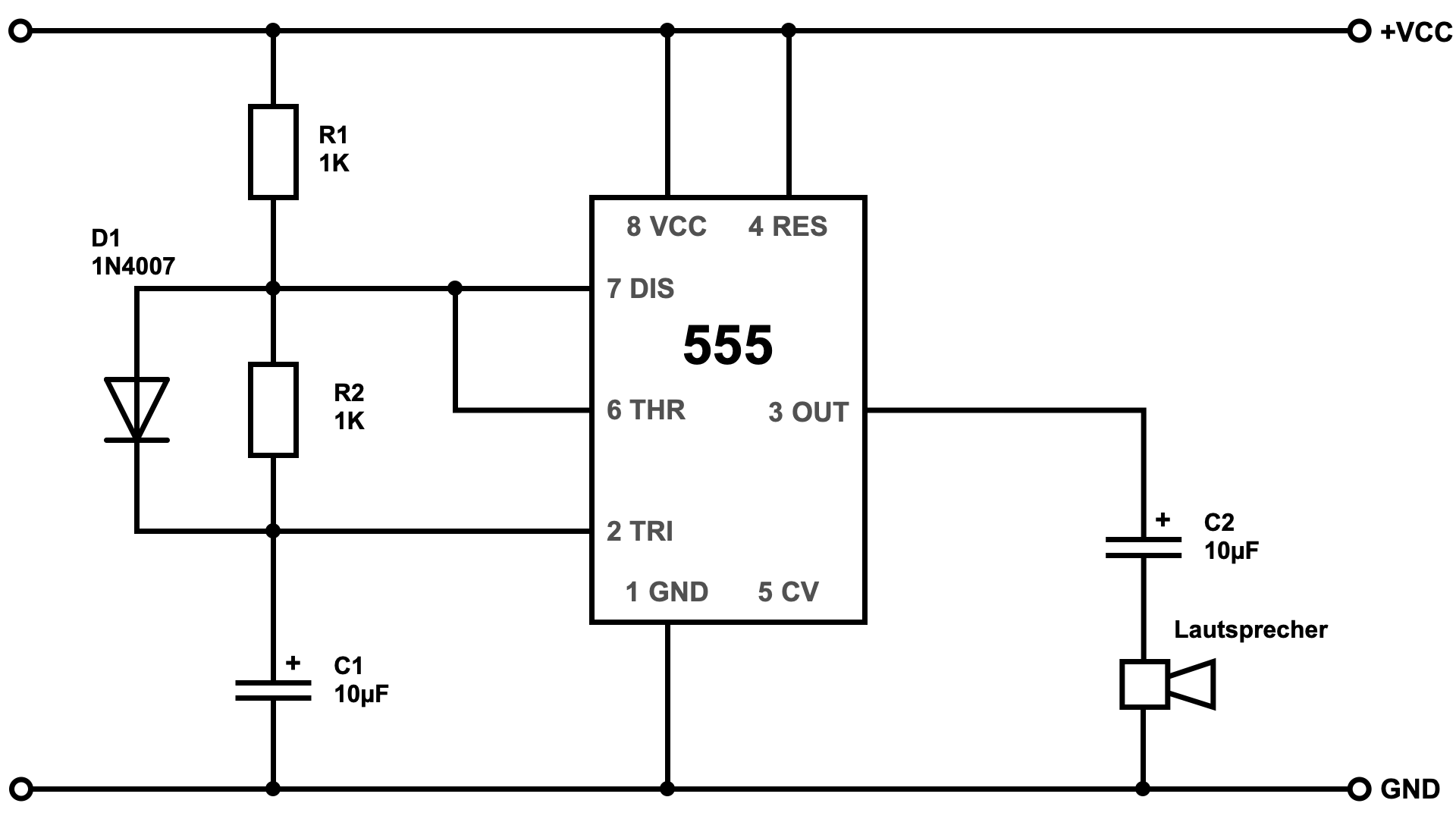

Die Grundschaltung des NE555 als akustischer Signalgeber ist die astabile Kippstufe. Das ist eine Schaltung, die kontinuierlich zwischen zwei Zuständen hin- und herschaltet. Beispielsweise zwischen HIGH und LOW. Das Umschalten kann man mit LEDs sichtbar machen, die dann blinken oder flackern.
Im Gegensatz zur normalen astabilen Kippstufe verwenden wir hier keine LEDs, die blinken oder flackern, sondern einen kleinen Lautsprecher in Kombination mit einem Kondensator. Der Lautsprecher dient dazu, das schnelle Umschalten von HIGH nach LOW und umgekehrt hörbar zu machen. Dazu müssen wir die Frequenz des Ausgangssignals erhöhen. Das bedeutet, die Widerstände R1 und R2 müssen kleiner sein als 10 kOhm.
In den folgenden Experimenten geht es darum herauszufinden, welche Töne oder Geräusche man dieser NE555-Schaltung entlocken kann.
Die Besonderheit dieser Grundschaltung ist, dass man ausgangsseitig auf eine LED verzichtet und stattdessen einen Kondensator mit einem Mini-Lautsprecher in Reihe am Timer-Ausgang (Pin 3) anschließt.
- IC1: Timer NE555
- R1: Metallfilm-Widerstand, 1 kOhm (Braun-Schwarz-Schwarz-Braun)
- R2: Metallfilm-Widerstand, 1 kOhm (Braun-Schwarz-Schwarz-Braun)
- C1: Elektrolyt-Kondensator, 10 µF
- C2: Elektrolyt-Kondensator, 10 µF
- D1: Diode, 1N4007, 1N4148 oder vergleichbar
- Mini-Lautsprecher

Insgesamt gibt es 4 Bauteile in dieser Schaltung mit dem NE555, die Einfluss auf das akustische Signal haben. Wie genau lässt sich nur schwer in Worten beschreiben. Es lohnt sich das einfach mal auszuprobieren.
Wer darauf keine Lust hat, der vergleicht die Töne mit folgenden Werten für den Kondensator C1:
- 10 µF Ausgangswert in der Schaltung
- 1 µF
- 100 µF
Notiere die Töne zu den Bauteilwerten. Beispielsweise:
- Klingt wie ein Maschinengewehr
- Ist ein besonders nerviges Quietschen
- Schnarrt wie ein Türöffner
Lass die Diode weg und wiederhole die Experimente.
Was macht die Diode in dieser Schaltung?
Die Diode sorgt dafür, dass der Kondensator C1 nur über den Widerstand R1 aufgeladen wird. Man könnte sagen, dass die Dioden den Widerstand R2 überbrückt, und seinen Einfluss auf den Ladevorgang abklemmt. Erst beim Umschalten entlädt sich der Kondensator C1 über den Widerstand R2 nach Pin 7 (Entladung).
