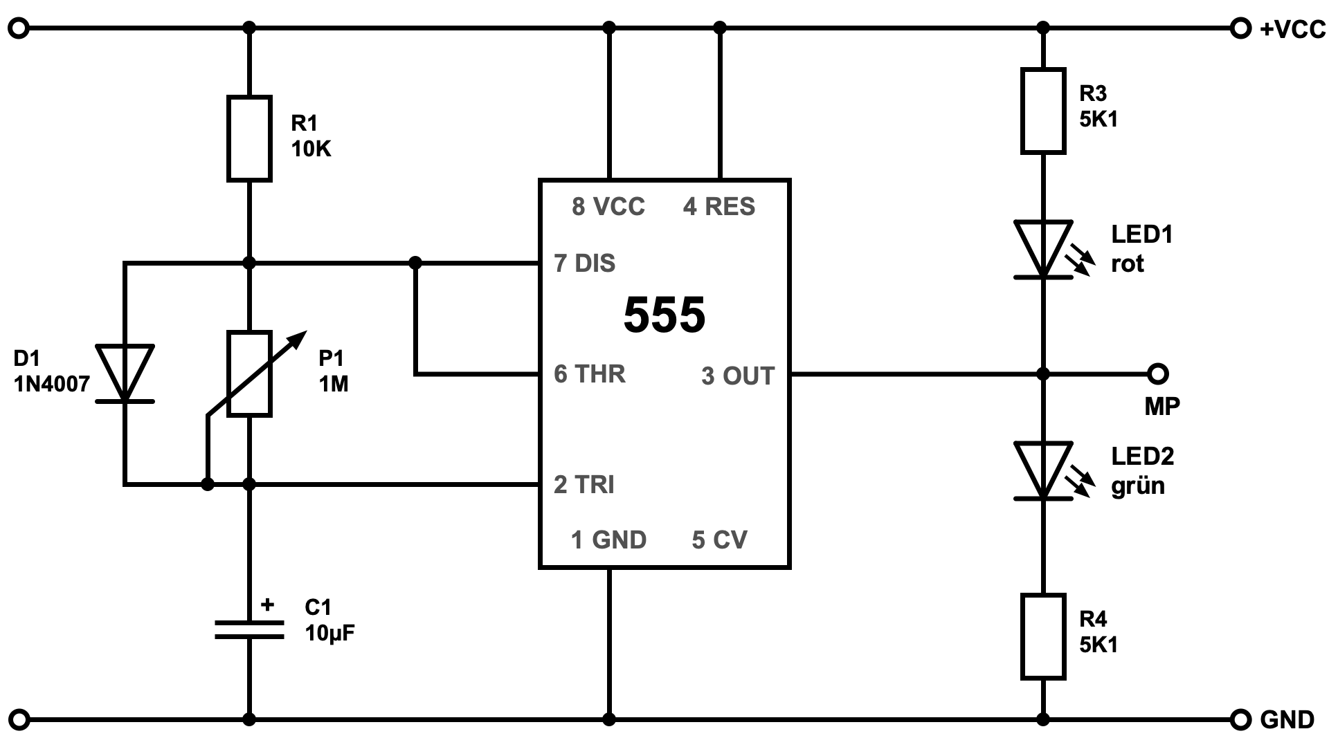

Einstellbarer Taktgenerator mit NE555
Ein Taktgenerator erzeugt ein wechselndes Signal mit präzisen Zeitintervallen. Ein Taktgenerator ist notwendig, wenn Schaltungen und Geräte synchron miteinander arbeiten müssen. Das ist insbesondere in der Digitaltechnik und Kommunikationssystemen wichtig.
Die Grundschaltung eines Taktgenerators mit einem NE555 ist die astabile Kippstufe. Die Besonderheit dieser Schaltung ist das Potentiometer mit dem der Taktfrequenz einstellbar ist. Sie liegt zwischen 1 Hz und 30 Hz.
Hinweis: Diese NE555-Schaltung ist als universeller Taktgeber für andere digitale Schaltungen dimensioniert.
- IC1: Timer NE555
- P1: Potentiometer, 1 MOhm (105)
- R1: Metallfilm-Widerstand, 1 kOhm (Braun-Schwarz-Schwarz-Braun)
- R2: Metallfilm-Widerstand, 5,1 kOhm (Grün-Braun-Schwarz-Braun)
- C1: Elektrolyt-Kondensator, 10 µF
- LED1: Leuchtdiode, rot
- LED2: Leuchtdiode, grün
Zum Experimentieren:
- D1: Diode, 1N4007, 1N4148 oder vergleichbar
Hinweis: Die Leuchtdioden LED1 und LED2 mit den dazugehörigen Vorwiderständen R2 und R3 dienen nur dazu, die Funktion der Schaltung mit dem NE555 zu überprüfen. In einer anwendungsbezogenen Schaltung sind sie nicht notwendig und auch nur wenig sinnvoll.
