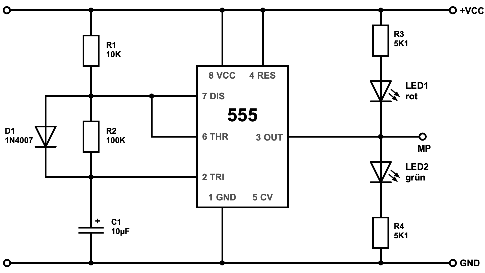

Einfacher Taktgenerator mit NE555
Ein Taktgenerator erzeugt ein Signal, das in einem festgelegten Zeitintervall zwischen VCC und 0 Volt wechselt. Ein Taktgenerator ist notwendig, wenn Schaltungen und Geräte synchron miteinander arbeiten müssen. Das ist insbesondere in der Digitaltechnik und Computertechnik wichtig. Dabei muss der Taktgenerator sehr zuverlässig arbeiten.
Diese Schaltung mit dem NE555 kann als universeller Taktgeber für andere Schaltungen verwendet werden. Die Leuchtdioden am Ausgang des NE555 dienen nur als Funktionskontrolle.
- IC1: Timer NE555
- C1: Elektrolyt-Kondensator, 10 µF
- R1: Metallfilm-Widerstand, 10 kOhm (Braun-Schwarz-Schwarz-Rot)
- R2: Metallfilm-Widerstand, 100 kOhm (Braun-Schwarz-Schwarz-Orange)
- LED1: Leuchtdiode, rot
- LED2: Leuchtdiode, grün
Zum Experimentieren:
- R1 und R2: 2 x Metallfilm-Widerstand, 1 kOhm (Braun-Schwarz-Schwarz-Braun)
- R1 und R2: 2 x Metallfilm-Widerstand, 100 kOhm (Braun-Schwarz-Schwarz-Orange)
- C1: Elektrolyt-Kondensator, 1 µF
- D1: Diode, 1N4007, 1N4148 oder vergleichbar
Hinweis: Die Leuchtdioden LED1 und LED2 mit den dazugehörigen Vorwiderständen R3 und R4 dienen nur dazu, die Funktion der Schaltung mit dem NE555 zu überprüfen. In einer anwendungsbezogenen Schaltung sind sie nicht notwendig und auch nur wenig sinnvoll.
Taktgeschwindigkeit ändern
- Wenn du die Taktgeschwindigkeit, durch die Geschwindigkeit des Blinkens der LED repräsentiert, verringern möchtest, dann verwende größere Widerstände (R1 und R2) oder größere Kondensatoren (C1).
- Wenn du die Taktgeschwindigkeit, durch die Geschwindigkeit des Blinkens der LED repräsentiert, erhöhen möchtest, dann verwenden kleinere Widerstände (R1 und R2) oder kleinere Kondensatoren (C1).
Beachte, dass LEDs sehr träge sind und hohe Schaltgeschwindigkeiten (Taktgeschwindigkeit) nicht darstellen können.
Einfluss der Diode D1
Wenn man die Taktgeschwindigkeit durch Verändern der Widerstände R1 und R2 verringert oder erhöht, ändert man dadurch auch das Impuls-Pausen-Verhältnis des Taktsignals
Die Diode sorgt dafür, dass der Kondensator C1 nur über den Widerstand R1 aufgeladen wird. Man könnte sagen, dass die Dioden den Widerstand R2 überbrückt und seinen Einfluss auf den Ladevorgang abklemmt. Erst beim Umschalten entlädt sich der Kondensator C1 über den Widerstand R2 nach Pin 7 (Entladung). Die Diode sperrt in diesem Moment.
Durch die Diode D1 wird der Impuls des Signals stark verkürzt. Die Leuchtdiode LED2 blitzt nur kurz auf.
