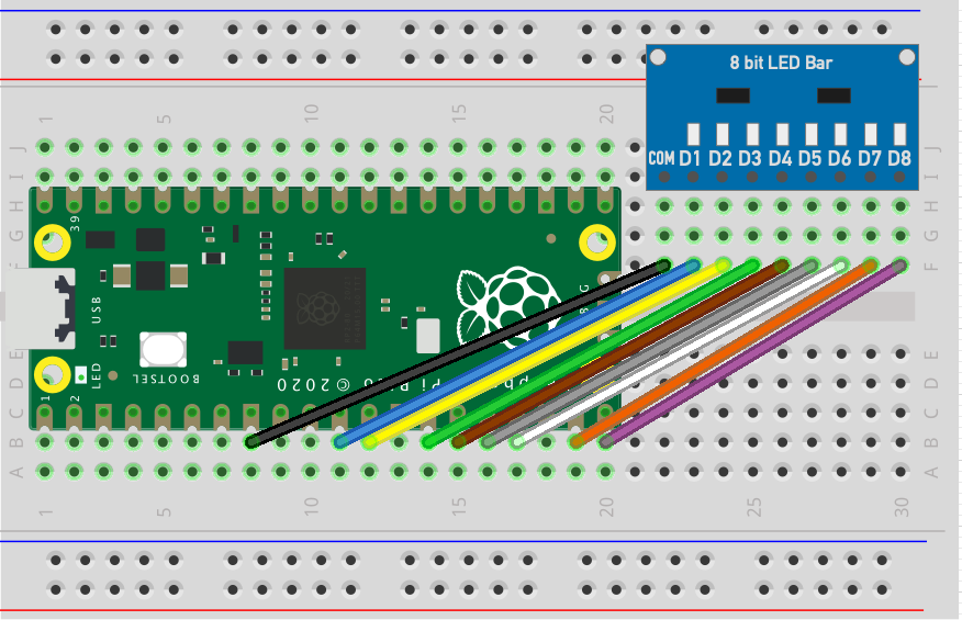

Raspberry Pi Pico: Taktgenerator
Hinweis: Wenn man keine LED-Leiste hat, dann kann man auch einfach die Onboard-LED verwenden.
Programmcode
Taktgeneratoren lassen sich vergleichsweise einfach programmieren. Allerdings gibt es verschiedene Lösungen, die mal mehr mal weniger gut sind. Gut im Sinne von präzise. Ein Taktsignal ist ein zeitkritisches Signal, dass immer exakt die gleichen Zeitwerte haben muss.
Am besten eignen sich Lösung, die unabhängig vom laufenden Programmcode initialisiert werden können. Zum Beispiel ein PWM-Signal oder eine Timer-Lösung, welche auf einer internen Funktion des Mikrocontrollers beruhen.
Wir wählen hier die Timer-Lösung, weil diese präzise ist, unabhängig vom weiteren Programmcode läuft und ein großer Frequenzbereich möglich ist.
Zu beachten ist, dass hier die Frequenz in Hertz (Hz) eingestellt wird. Bei der Timer-Initialisierung wird die Frequenz deshalb durch zwei geteilt, weil die Funktion, die das Ausgangssignal bestimmt (High/Low), toggelt.

# Initialisierung von GPIO13 als Ausgang
clock_out = Pin(15, Pin.OUT)
# Definition einer Funktion, die der Timer aufruft
def clock(timer):
    clock_out.toggle()
# Timer initialisieren
Timer().init(freq=F_CLOCK/2, mode=Timer.PERIODIC, callback=clock)
