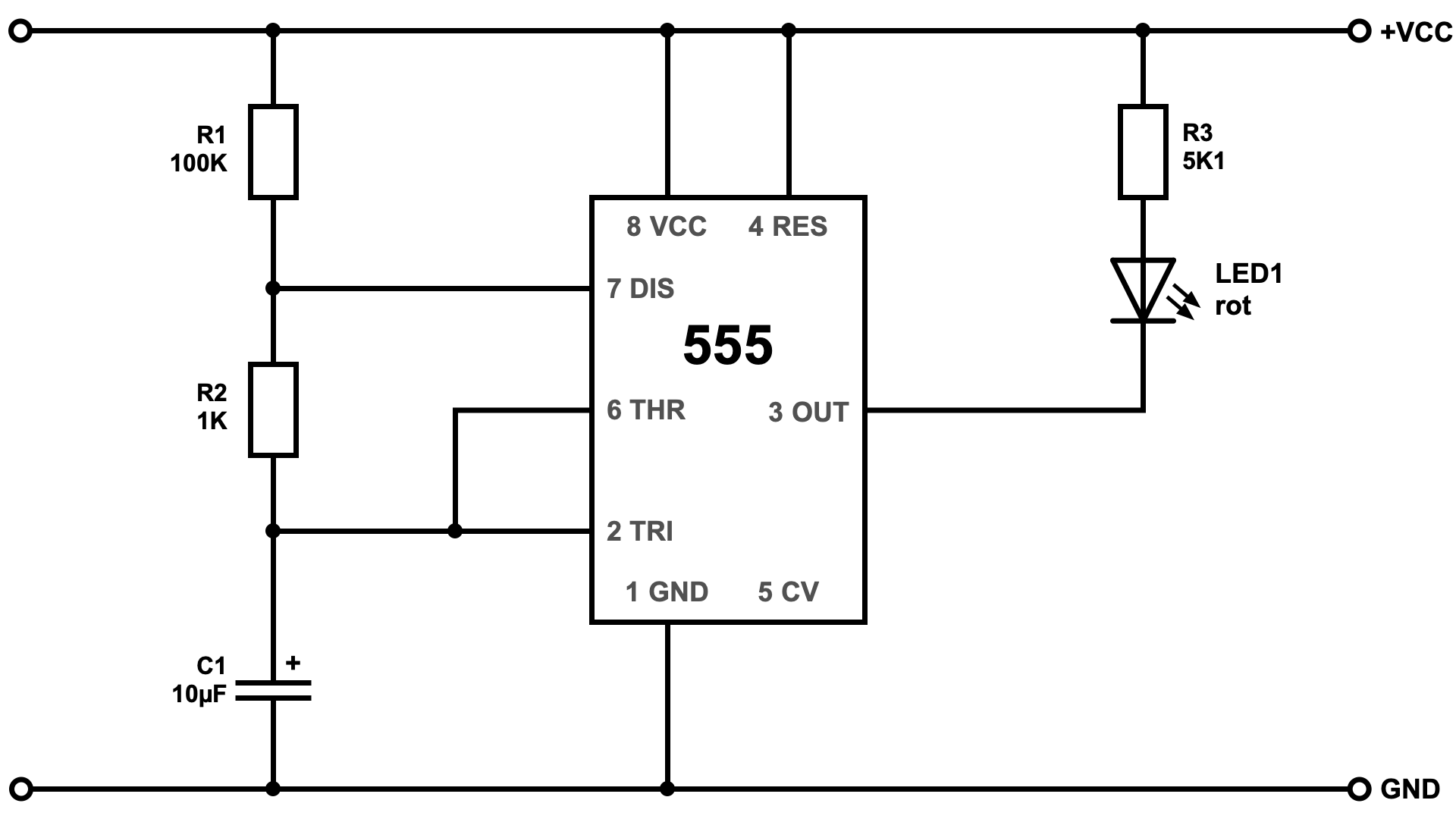

Diese Schaltung mit einem NE555-Timer ist ein einfacher LED-Blitzer. Mit dieser Schaltung wird eine LED in schnellen Intervallen zum Blitzen gebracht. Es ist eine einfache Möglichkeit, die Funktionsweise des NE555 als astabile Kippstufe zu verstehen und in einer praktischen Schaltung zu erleben.
Mit zwei Experimenten wollen wir herausfinden, wie der Widerstand R1 und Kondensator C1 auf die Funktionsweise dieser NE555-Schaltung Einfluss nehmen.
  • IC1: Timer NE555
  • R1: Metallfilm-Widerstand, 100 kOhm (Braun-Schwarz-Schwarz-Orange)
  • R2: Metallfilm-Widerstand, 1 kOhm (Braun-Schwarz-Schwarz-Braun)
  • R3: Metallfilm-Widerstand, 5,1 kOhm (Grün-Braun-Schwarz-Braun)
  • LED1: Leuchtdiode, rot
Zum Experimentieren:
  • R1: Metallfilm-Widerstand, 10 kOhm (Braun-Schwarz-Schwarz-Rot)
Wenn du möchtest, dann tausche den Widerstand R1 mit 100 kOhm gegen einen mit 10 kOhm. Oder tausche den Kondensator C1 mit 10 µF gegen einen mit 100 µF.
Die Widerstände R1 und R2 bestimmen die Lade- und Entladezeiten des Kondensators C1 und somit auch die Frequenz des Blinkens. Der Kondensator C1 wird zwischen dem Trigger-Eingang und GND angeschlossen und beeinflusst ebenfalls die Zeitkonstanten der Schaltung.
  • Wenn die Schaltung mit Spannung versorgt wird, beginnt der Kondensator C1 über die Widerstände R1 und R2 zu laden.
  • Wenn die Spannung über den Kondensator C1 den Schwellenwert von 2/3 von +VCC erreicht, schaltet der Ausgang (Pin 3) auf LOW und der Discharge-Pin (Pin 7) entlädt den Kondensator über den Widerstand R2.
  • Wenn die Spannung am Kondensator C1 unter 1/3 von +VCC fällt, schaltet der Ausgang wieder auf HIGH und der Ladevorgang beginnt von neuem.
Der Lade- und Entladezyklus wiederholt sich kontinuierlich und erzeugt dabei ein Rechtecksignal am Ausgang (Pin 3), weshalb die LED an- und ausgeht.
  • Wenn der Ausgang LOW ist, fließt ein Strom durch die LED und leuchtet.
  • Wenn der Ausgang HIGH ist, fließt kein Strom durch die LED und sie ist aus.
Da die Lade- und Entladezeiten des Kondensators relativ kurz sind, blinkt die LED schnell und erzeugt einen Blitzeffekt.
