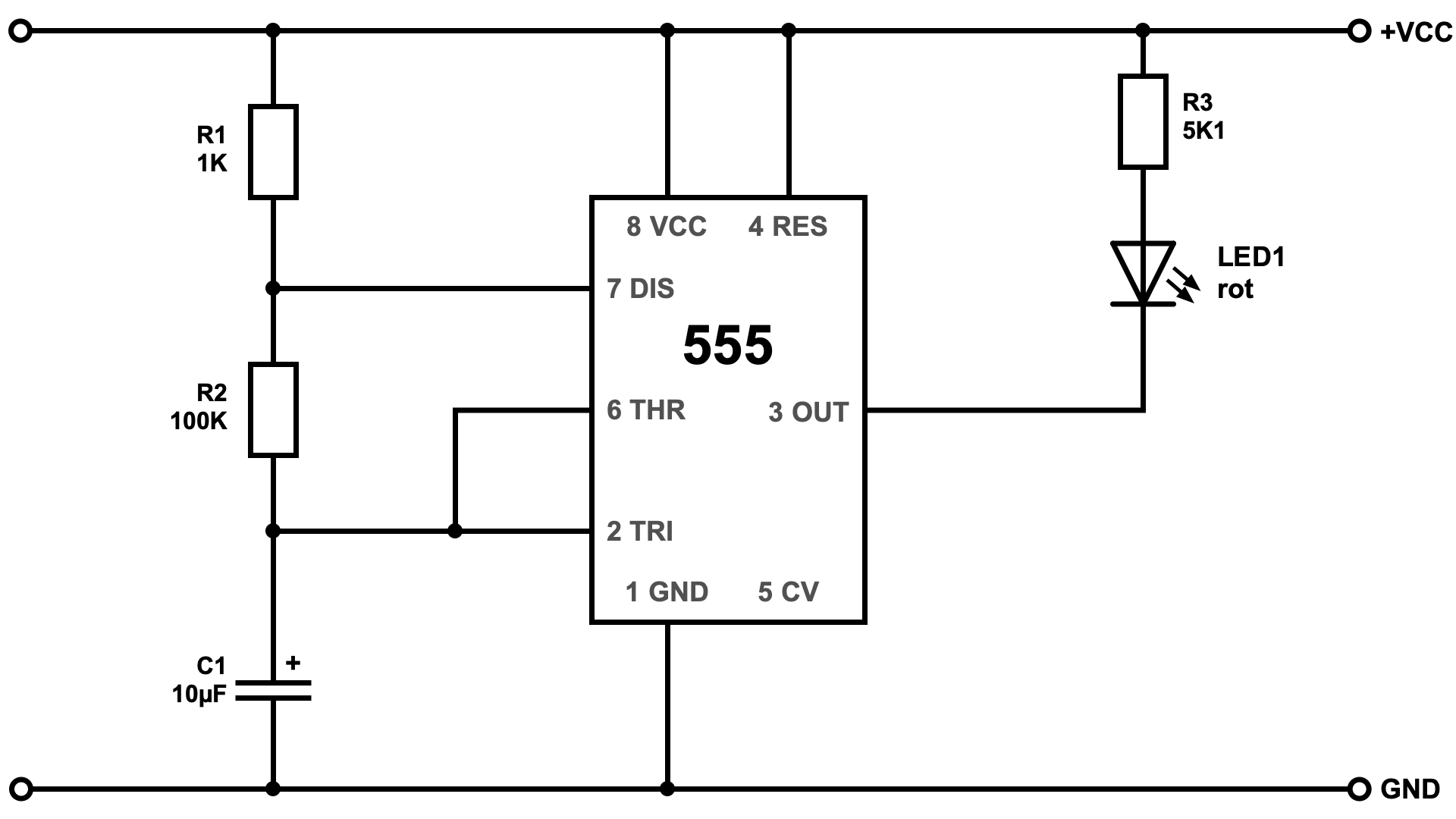

Diese Schaltung ist die Grundschaltung eines astabilen Multivibrators mit dem Timer-IC NE555. Die Schaltung lässt eine LED regelmäßig blinken. Der Nachbau dieser Schaltung bietet eine ausgezeichnete Gelegenheit, die Funktionsweise des Timers 555 als astabilen Multivibrator zu verstehen und in einer praktischen Schaltung zu erleben.
Mit einer Schaltungsänderung wollen wir herausfinden, wie der Widerstand R2 auf die Funktionsweise dieser Schaltung Einfluss hat.

Wenn dir dieser LED-Blinker zu langsam blinkt, dann tausche den Widerstand R2 mit 100 kOhm gegen einen mit 10 kOhm. Dadurch wird die Leuchtdiode mehr flackern als blinken. Sofern verfügbar, kannst Du mit Werten zwischen 100 und 10 kOhm experimentieren.
Die Widerstände R1 und R2 bestimmen die Lade- und Entladezeiten des Kondensators C1 und somit auch die Frequenz des Blinkens. Der Kondensator C1 wird zwischen dem Trigger-Eingang und GND angeschlossen und beeinflusst ebenfalls die Zeitkonstanten der Schaltung.
  • Wenn die Schaltung mit Spannung versorgt wird, beginnt der Kondensator C1 über die Widerstände R1 und R2 zu laden.
  • Wenn die Spannung über den Kondensator C1 den Schwellenwert von 2/3 von +VCC erreicht, schaltet der Ausgang (Pin 3) auf LOW und der Discharge-Pin (Pin 7) entlädt den Kondensator über den Widerstand R2.
  • Wenn die Spannung am Kondensator C1 unter 1/3 von +VCC fällt, schaltet der Ausgang wieder auf HIGH und der Ladevorgang beginnt von neuem.
Der Lade- und Entladezyklus wiederholt sich kontinuierlich und erzeugt dabei ein Rechtecksignal am Ausgang (Pin 3), weshalb die LED an- und ausgeht.
  • Wenn der Ausgang LOW ist, fließt ein Strom durch die LED und leuchtet.
  • Wenn der Ausgang HIGH ist, fließt kein Strom durch die LED und sie ist aus.
Durch den Wechsel zwischen HIGH und LOW am Ausgang blinkt die LED in regelmäßigen Abständen.
