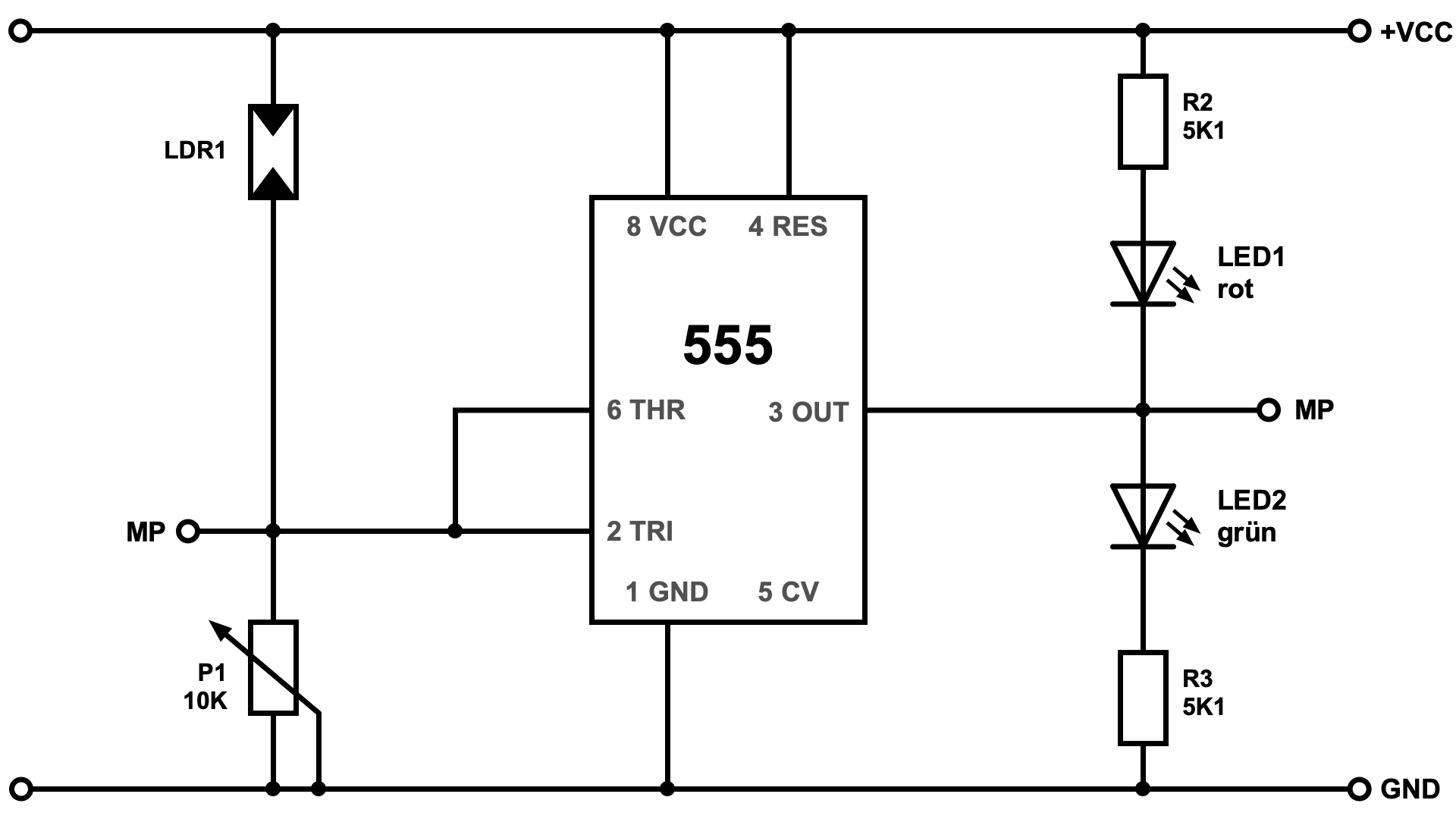

Eine Nachtschaltung ist eine Schaltung, bei der eine Leuchtdiode leuchtet, wenn das Licht aus ist bzw. Dunkelheit erkannt wird. Der Helligkeitssensor ist in diesem Fall ein Fotowiderstand (LDR).
Im Grundzustand (Dunkelheit) leuchtet die grüne Leuchtdiode LED2. Bei Tageslicht leuchtet die rote Leuchtdiode LED1.
Diese Schaltung mit dem NE555 ist als Schmitt-Trigger geschaltet. Die Eingangsbeschaltung an Pin 2 und 6 ist ein Spannungsteiler aus einem Fotowiderstand (LDR) und einem Potentiometer, damit kann man die Schaltschwelle einstellen. Am besten funktioniert es, wenn man ungefähr 5 kOhm einstellt. Der Regler des Potentiometers steht dabei auf Mittelstellung. Man kann das auch mit zwei parallel geschalteten 10-kOhm-Widerständen erreichen.
Die Ausgangsbeschaltung des NE555 besteht aus zwei Leuchtdioden mit Vorwiderständen. Damit kann man feststellen, ob die Schaltung mit dem NE555 generell funktioniert und die Schaltung beim Umschalten beobachten. In der praktischen Anwendung kann man eine der Leuchtdioden weglassen.
Hinweis: Diese Nachtschaltung kann auch als Tagschaltung verwendet werden.

Experimente und Beobachtungen
Im Grundzustand bei Tageslicht, leuchtet in dieser Schaltung die rote Leuchtdiode LED1.
  • Wenn Du den Fotowiderstand verdeckst, dann wird die rote Leuchtdiode LED1 ausgehen und die grüne Leuchtdiode LED2 angehen.
  • Wenn Du den Fotowiderstand frei gibst wird die grüne Leuchtdiode LED2 ausgehen und die rote Leuchtdiode LED1 wieder leuchten.
Hinweis: Je nach Umgebungslicht und Einstellung des Potentiometers muss der Fotowiderstand vollständig abgedeckt werden (Dunkelheit), damit der Ausgang umschaltet.
