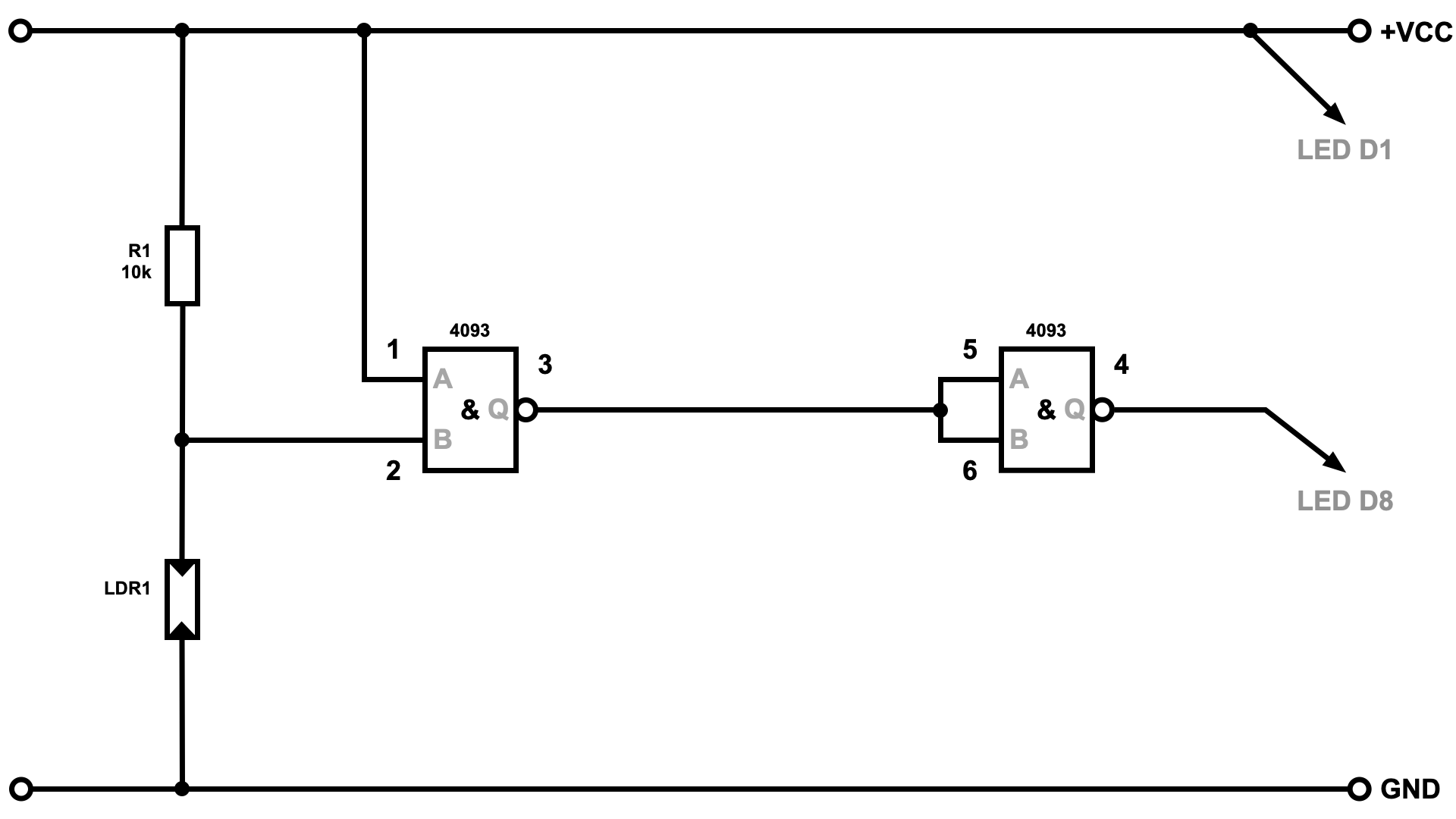

Diese Schaltung ist eine Nachtschaltung mit dem CMOS-IC CD4093. Das IC CD4093 enthält vier NAND-Gatter mit je zwei Schmitt-Trigger-Eingängen.
Die Grundschaltung dieser Nachtschaltung ist der Schmitt-Trigger, an dessen Eingang ein lichtabhängiger Widerstand (Fotowiderstand, LDR) gegen GND geschaltet ist.
Eine Nachtschaltung oder Dämmerungsschaltung ist eine Schaltung, bei der etwas eingeschaltet wird, wenn das Licht aus ist bzw. Dunkelheit erkannt wird. In dieser Schaltung leuchtet eine Leuchtdiode bei Dunkelheit.
Hinweis: Je weniger Licht, desto größer der Widerstandswert des Fotowiderstands, desto kleiner der Strom durch den Fotowiderstand und größer der Spannungsabfall am Fotowiderstand.
  • LDR1: Fotowiderstand (LDR)
