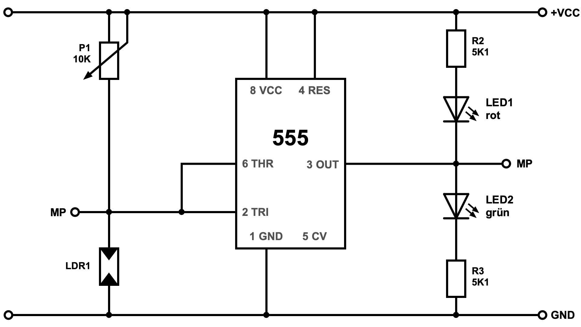

Eine Tagschaltung ist eine Schaltung, bei der eine Leuchtdiode leuchtet, wenn ein Sensor Helligkeit erkennt oder Licht an ist. Der Helligkeitssensor ist in diesem Fall ein Fotowiderstand (LDR).
Im Grundzustand leuchtet die grüne Leuchtdiode LED2. Bei Dunkelheit leuchtet die rote Leuchtdiode LED1.
Diese Schaltung mit dem NE555 ist als Schmitt-Trigger geschaltet. Die Eingangsbeschaltung an Pin 2 und 6 ist ein Spannungsteiler aus einem Fotowiderstand (LDR) und einem Potentiometer. Mit dem Potentiometer kann man die Schaltschwelle einstellen. Am besten funktioniert es, wenn man ungefähr 5 kOhm einstellt. Der Regler des Potentiometers steht dabei auf Mittelstellung. Man kann das auch mit zwei parallel geschalteten 10-kOhm-Widerständen erreichen.
Die Ausgangsbeschaltung des NE555 besteht aus zwei Leuchtdioden mit Vorwiderständen. Damit kann man feststellen, ob die Schaltung mit dem NE555 generell funktioniert und die Schaltung beim Umschalten beobachten. In der praktischen Anwendung kann man eine der Leuchtdioden weglassen.
Hinweis: Diese Tagschaltung kann auch als Nachtschaltung verwendet werden.
  • IC1: Timer NE555
  • LDR1: Fotowiderstand
  • P1: Potentiometer, 10 kOhm (103)
  • R1: Metallfilm-Widerstand, 5,1 kOhm (Grün-Braun-Schwarz-Braun)
  • R2: Metallfilm-Widerstand, 5,1 kOhm (Grün-Braun-Schwarz-Braun)
  • LED1: Leuchtdiode, rot
  • LED2: Leuchtdiode, grün
Experimente und Beobachtungen
Im Grundzustand bei Tageslicht, leuchtet in dieser Schaltung die grüne Leuchtdiode LED2.
  • Wenn Du den Fotowiderstand verdeckst wird die grüne Leuchtdiode LED2 ausgehen und die rote Leuchtdiode LED1 angehen.
  • Wenn Du den Fotowiderstand frei gibst wird die rote Leuchtdiode LED1 ausgehen und die grüne Leuchtdiode LED2 angehen.
Hinweis: Je nach Umgebungslicht und Einstellung des Potentiometers muss der Fotowiderstand vollständig abgedeckt werden (Dunkelheit), damit der Ausgang umschaltet.
