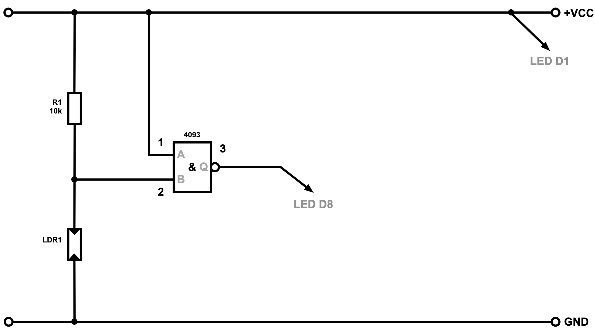

Diese Schaltung ist eine Tagschaltung mit dem CMOS-IC CD4093. Das IC CD4093 enthält vier NAND-Gatter mit je zwei Schmitt-Trigger-Eingängen.
Die Grundschaltung dieser Tagschaltung ist der Schmitt-Trigger, an dessen Eingang ein lichtabhängiger Widerstand (Fotowiderstand, LDR) gegen GND geschaltet ist.
Eine Tagschaltung ist eine Schaltung, bei der etwas eingeschaltet wird, wenn ein Sensor Helligkeit erkennt oder Licht an ist. In dieser Schaltung geht eine Leuchtdiode aus, wenn es Dunkel ist und an, wenn es hell ist.
Hinweis: Je mehr Licht, desto kleiner der Widerstandswert des Fotowiderstands, desto größer der Strom durch den Fotowiderstand und geringer der Spannungsabfall am Fotowiderstand.
