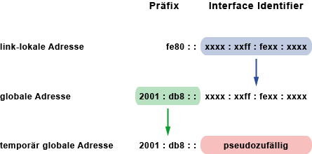

Wenn man im Raspberry Pi IPv6 eingeschaltet hat, dann werden alle IPv6-Adresse aus der MAC-Adresse (Hardware-Adresse) gebildet. Leider ist die immer gleich, weshalb sich der betreffende Client bzw. Host anhand dieser Adresse identifizieren lässt. Aus Datenschutz-Gründen ist das ein Problem.
Deshalb gibt es mit Privacy Extensions für IPv6 eine Erweiterung, die die Privatsphäre schützt. Die ist aber nicht immer automatisch aktiv, wenn IPv6 eingeschaltet bzw. aktiviert wird.
