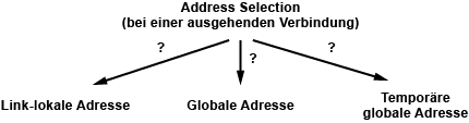

Jetzt ist es aber so, dass ein IPv6-Host an seinen Netzwerk-Interface mehrere IPv6-Adressen haben kann. Ein typischer IPv6-Client hat drei oder mehr IPv6-Adressen. Eine, die link-lokal gültig ist, eine die global gültig ist und eine die temporär global gültig ist. "Gültig" bedeutet, dass die IPv6-Adresse in einem bestimmten "Gültigkeitsbereich" verwendet wird. Wird ein "link-lokales" Ziel adressiert, dann wird die link-lokale Adresse verwendet. Wird ein "globales" Ziel adressiert, zum Beispiel im Internet, dann wird eine globale Adresse verwendet. Wenn vorhanden, eine temporäre. Die Nutzung der globalen IPv6-Adresse, mit festem Interface Identifier, wird nur dann verwendet, wenn ein Kommunikationsprotokoll zur Anwendung kommt, dass eine IPv6-Adresse erwartet, die sich nicht ändert, also nicht temporär ist. Beispielsweise bei Messaging-Diensten.
