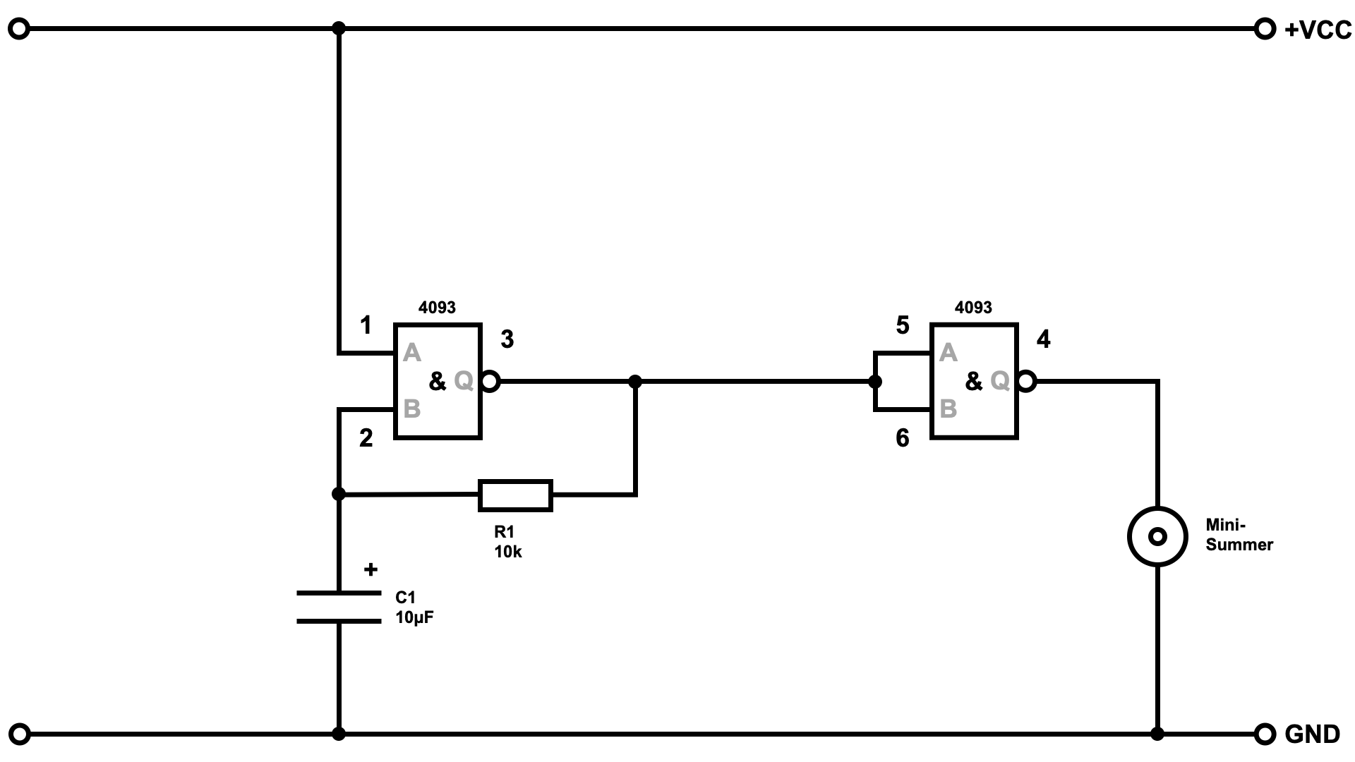

Diese Schaltung ist ein Tongenerator mit dem CMOS-IC CD4093. Das IC CD4093 enthält vier NAND-Gatter mit je zwei Schmitt-Trigger-Eingängen. Über den Kondensator und den Widerstand ist ein NAND-Gatter zu einer astabilen Kippstufe zusammengeschaltet und zusammen mit einem Summer ein Tongenerator.
Dadurch kann ein ziemlich nerviges Piepen erzeugt werden. Es muss also nicht immer eine Leuchtdiode blinken. Eine astabile Kippstufe kann auch Töne erzeugen.
Es kann sein, je nach Summer, dass statt einem Piepen, eher ein rythmisches Klackern oder Schnarren zu hören ist. Zugegeben, diese Schaltung funktioniert nicht immer so wie erwartet.

Du hast vielleicht schon festgestellt, dass der Ton, den diese Schaltung erzeugt, sehr leise ist. Zum Experimentieren ist das noch Ok. Es müssen ja nicht gleich Tote geweckt werden. Allerdings ist das in der Praxis natürlich untauglich, weil viel zu leise. Allerdings enthält der 4093er die Lösung in sich. Man kann die NAND-Gatter parallelschalten und als Treiber verwenden. Dadurch wird der Ton etwas lauter.
Alternativen
Ok, ganz ehrlich, diese Schaltung überzeugt nicht so ganz. Tatsächlich missbraucht man den 4093er für etwas für das er nicht gemacht ist. Der 4093er als Tongenerator ist jetzt nicht der typische Anwendungsfall. Mit anderen Bauteilen, wie der NE555, funktioniert das besser und lauter. Probiere es aus.
