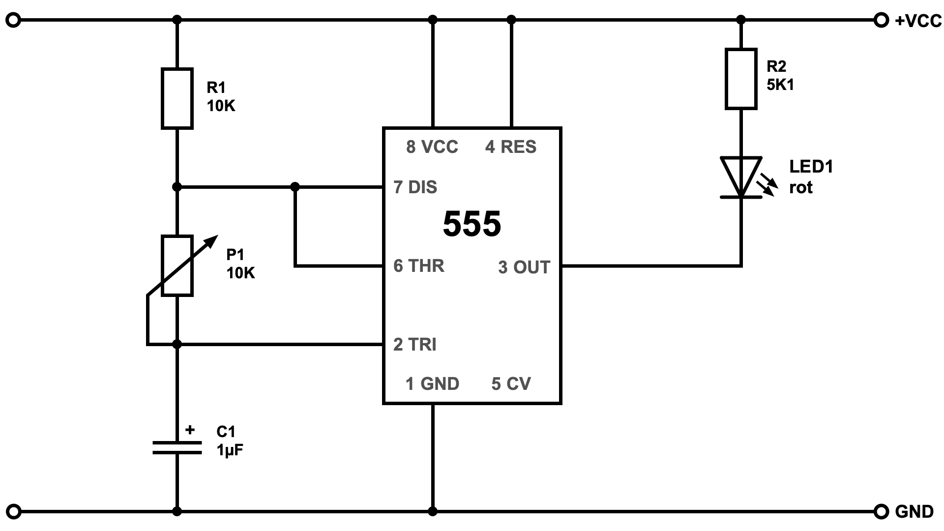

Hier wird der NE555 als astabile Kippstufe verwendet. Die Bauteile der Eingangsbeschaltung sind dabei so gewählt, dass eine hohe Taktrate erreicht wird, wobei die Leuchtdiode nicht sichtbar blinkt. Der Ein- und Ausschaltvorgang erfolgt so schnell, dass die Trägheit der LED und des menschlichen Auges nur in einem Helligkeitsunterschied wahrnehmbar ist.
Ist diese NE555-Schaltung sinnvoll? Um die Helligkeit einer LED zu steuern ist diese Schaltung ziemlich aufwändig. Das muss man fairerweise zugeben. Grundsätzlich ist eine LED stromgesteuert. Das heißt, die LED-Helligkeit sollte man dann auch über den Strom einstellen. Allerdings kann man mit dieser NE555-Schaltung beispielhaft zeigen, dass es auch anders geht.
Hinweis: An digitalen Ausgängen von Mikrocontrollern kann man die Helligkeit von LEDs über ein PWM-Signal steuern. Das erfolgt nach dem selben Prinzip, wie in dieser Schaltung.
  • IC1: Timer NE555
  • P1: Potentiometer, 10 kOhm (103)
  • R1: Widerstand, 10 kOhm (Braun-Schwarz-Schwarz-Rot)
  • R2: Metallfilm-Widerstand, 5,1 kOhm (Grün-Braun-Schwarz-Braun)
  • C1: Elektrolyt-Kondensator, 1 µF
  • LED1: Leuchtdiode, rot
