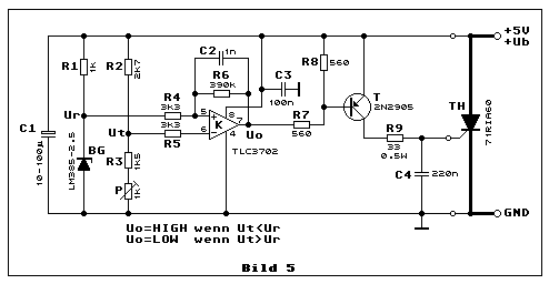

    Zur Schaltung in Bild 2 im Detail. Die Bandgap-Referenz-Diode BG referenziert die Spannung an +Ub an der TH zünden und +Ub mit GND kurzschliessen soll. Mehr zum Thema Bandgap-Spannungsreferenz liest man in meinem Elektronik-Minikurs:
    Das Netzwerk aus R2, R3 und P ermöglicht den präzisen Abgleich bei welcher Betriebs-Überspannung +Ub der Thyristor TH zünden soll. Man stellt P so ein, dass bei einer bestimmten Überspannung von +Ub die Spannung am invertierenden Eingang des LinCMOS-Komparator IC:K der Referenzspannung von BG von 2.5 VDC entspricht. Bei der vorliegenden Anwendung beträgt die Überspannung an +Ub 6 VDC. Weil ein LinCMOS-Opamp im Einsatz ist, erfolgt die Messung an Pin 6 von IC:K extrem hochohmig. Dadurch ist eine Fehlerspannung, die durch die Messung auftritt, nicht nennenswert. Steigt die Überspannung an +Ub noch ganz minimal weiter an, kippt der Ausgang der schwach hysteresebehafteten Komparatorschaltung von HIGH (+Ub) auf LOW (GND). Diese Umschaltung verschiebt, gegeben durch den Spannungsteiler R4 und R6, die Spannung am nichtinvertierenden Eingang von K ganz wenig im 10mV-Bereich, aber sprunghaft, in Richtung GND. Dies vergrössert die Spannungsdifferenz zwischen den beiden Eingängen von IC:K zusätzlich und schnell, was den Umschaltvorgang beschleunigt. Diese Hysterese macht den Komparator zu einem Schmitt-Trigger, wenn auch nur mit einer sehr schwachen Mitkopplung. C2 wirkt im Augenblick des Spannungssprunges am Ausgang von IC:K als relativ niederohmige Kapazitanz und beschleunigt so den Vorgang zusätzlich. Die Hysterese vergössert sich in diesem Augenblick dynamisch sehr kurzzeitig. C2 solle ein Keramik-Kondensator sein.

    Die Hysterese hat hier in Bild 2 keinen messtechnischen Zweck. Sie erfüllt einzig die Aufgabe, dass die Komparatorschaltung im Augenblick der Umschaltung nicht zum Schwingen neigt. Der erfahrene Elektronikentwickler weiss nur zu gut, dass Komparatorschaltungen sehr leicht dazu neigen, im Moment der Umschaltung, Oszillationsbursts (Schwingungspackte) zu erzeugen. Darum eignen sich auch für "reine" Komparatorschaltungen schwach wirkende Hysteresen, wenn diese die Funktion nicht stören.

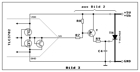

    Bild 3 zeigt die Ausgangsstufe des TLC3702 und den ganzen Rest bis zum Thyristor. Der TLC3702 ist ein Dualkomparator in einem 8-pin-Gehäuse:
    Über den Spannungsteiler R7 und R8 wird Transistor T angesteuert. "Warum denn ein Spannungsteiler, R7 alleine würde doch auch genügen?", würde der aufmerksame Leser, der den Komparator TLC3702 kennt, denken, weil er weiss, dass dieser mit seiner Rail-to-Rail-Eigenschaft LOW- und HIGH-Signale mit GND und +Ub liefert. Damit hat er natürlich Recht. Man kann jedoch auch einen andern Komparator benutzen, nämlich einen solchen mit Openkollektor- (bipolar) oder Opendrain-Ausgang (CMOS). Es gibt, vor allem in bipolarer Schaltungstechnologie viel mehr Komparatoren mit Openkollektor-Ausgängen. Illustriert wird dies in Bild 4 mit dem legendären LM393, der funktions- und pin-kompatibel ist mit dem TLC3702 und ebenfalls die Singlesupply-Eigenschaft hat, dass die Eingangsspannung (Common-Mode-Spannung) bis hinunter auf den GND-Pegel gehen darf:

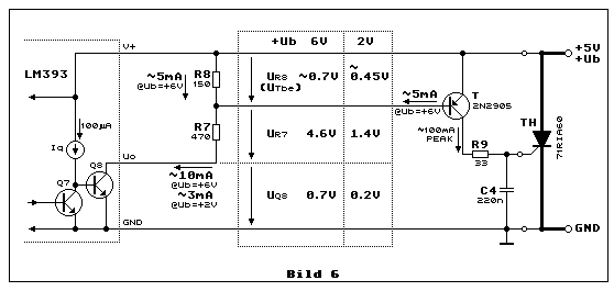

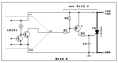

    Im Betriebszustand liegt der Ausgang des TLC3702 (Bild 3) auf HIGH-Pegel, der des LM393 (Bild 4) befindet sich im extrem hochohmigen Zustand, weil die Schaltung des Transistors am Ausgang des LM393 als Open-Collector arbeitet. Ohne R8 wäre die Basis des PNP-Transistors T unbeschaltet offen. Rein statisch betrachtet funktioniert die Schaltung trotzdem. Falls jedoch naheliegende steilflankige Störimpulse, durch kapazitive Kopplung mit der Leiterbahn in Richtung Basis, in die offene Basis gelangen, können sie trotz des passiven Tiefpassfilter R9*C4 im schlimmsten Fall den Thyristor zünden und dieser schaltet +Ub mit GND kurz. R8 vermeidet dieses Problem, weil damit im Betriebszustand die Basis von T auf +Ub gesetzt ist. Genau so wie beim TLC3702.
    R7 und R8 wirken als Spannungsteiler und arbeiten zusammen als Pullup-Widerstand. Dieser Spannungsteiler erfüllt aber noch eine andere wichtige Funktion, die wir im Kapitel "Das Einschaltverhalten" noch genauer kennen lernen werden.
    Wenn Überspannung bei +Ub auftritt, wird der Ausgang des Komparators LOW. Er hat annähernd GND-Potential. Es fliesst ein Basisstrom von T über R7 zum Ausgang des Komparators. T leitet, sein Kollektorstrom führt über R9 zum Gate des Monsterthyristor TH und zündet ihn. Dieser schaltet die Speisung sofort kurz, worauf dann eine Sicherung rausfliegt oder eine Foldback-Strombegrenzung aktiv werden muss. Das Tiefpassfilter aus R9 und C4 reduziert drastisch die TH-Zündempfindlichkeit auf eventuelle Störimpulse mit steilen Transienten. C2, am Besten als Keramik-Multilayer-Kondensator, so nahe wie möglich an den Anschlüssen beim Thyristor, damit die parasitären Induktivitäten so niedrig wie möglich bleiben. Die Zeitkonstante von R9*C4 liegt hier bei etwa 7 µs und genügte für den damaligen Zweck mehr als ausreichend. Wenn man keine professionelle Möglichkeit hat, die Störempfindlichkeit für steile transiente Vorgänge zu testen, gibt es eine einfache und recht wirksame Feld-Wald-und-Wiesen-Methode, die man allerdings trotzdem mit gewissen Vorbehalten anwenden muss. Davon liest man im Kapitel "Trivialer Störtest mit Ministörsender" im folgenden Elektronik-Minikurs:

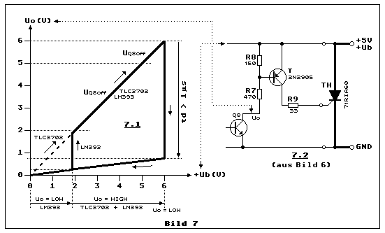

    Im Augenblick des Einschalten der Betriebsspannung +Ub steigt diese Spannung bis zu ihrem vorgesehenen stabilen Wert. Dies kann allerdings sehr schnell gehen. Trotzdem durchschreitet +Ub ein Bereich unterhalb der minimalen Betriebsspannung des integrierten Komparators. In diesem Bereich arbeitet die Schaltung nicht immer korrekt. Bei der Verwendung des LinCMOS-Komparator TLC3702 gibt es dieses Problem allerdings nicht.
    Wir betrachten dazu noch einmal Bild 2 geringfügig erweitert in Bild 5:
    Mit dem Einschalten der Betriebsspannung +Ub steigt diese mit der Referenzspannung Ur und der zu testenden Spannung Ut gemeinsam an. Da Ut stets wegen Ub*(R3+P)/(R2+R3+P) geteilt ist, bleibt Ut stets unterhalb von Ur. Und das heisst, dass die Ausgangsspannung Uo HIGH-Pegel hat und deshalb mit nahezu dem selben Wert +Ub ansteigt. Dadurch bleibt garantiert, dass der Transistor T offen bleibt und der Thyristor TH nicht fehlzünden kann. Ut wird nur dann grösser als Ur, wenn +Ub einen unerlaubten Wert überschreitet. Nur dann darf Uo LOW-Pegel (annähernd GND) annehmen, wodurch T leitet und TH zündet. Dieser Grenzwert wird mit P eingstellt.
    Ob dies genau so funktioniert, wenn ein ganz anderer Komparator zum Einsatz kommt, ist unsicher. Unterhalb der minimal zulässigen Betriebsspannung muss Uo nicht unbedingt dem logisch richtigen HIGH-Zustand bei Ut < Ur folgen. Es könnte durchaus sein, dass Uo anstatt des HIGH- den LOW-Pegel einnehmen kann, TH zündet und deshalb kann +Ub gar nie die vorgesehene Betriebsspannung erreichen. Um diesen Fehler sicher zu vermeiden, muss man das Verhältnis von R7 und R8 so dimensionieren, dass unterhalb der minimalen Betriebsspannung des Komparators IC:K, im Falle eines LOW-Pegels an seinem Ausgang, die Spannung an R8 so klein bleibt, dass in T noch kein Basisstrom fliessen kann und so das Fehlzünden von TH unterbleibt. Wir kommen zu Bild 6:
    Der LM393 kommt deshalb zum Einsatz, weil ein ELKO-Leser dieses Problem mit der falschen Zündung des Thyristors mit diesem Komparator-IC erfahren hatte und mich in einer E-Mail anfragte, wo das Problem liegt. Wie dieses Problem auf einfache Weise gelöst werden kann, zeigt Bild 6. Bild 6 ist grundsätzlich die selbe Schaltung wie Bild 5, jedoch mit anders dimensionierten Widerständen R7 und R8 und mit zusätzlichen Informationen in Zusammenhang mit dem nachfolgenden Text.
    Im Falle der Überspannung an +Ub - im vorliegenden Beispiel sind das 6 VDC - soll TH zünden und diese Überspannung kurzschliessen. Dies setzt voraus, dass Uo (LM393-Ausgang) LOW-Pegel hat. Eine Spannung, die nahe beim GND-Pegel von 0 VDC liegt. Damit der Kollektorstrom von T gross genug ist für die Zündung von T, beträgt der T-Basisstrom etwa 5 mA. Da der Kollektorstrom des Ausgangstransistor Q8 (LM393), aus Gründen der Sättigung von Q8 nicht viel grösser als 10 mA sein sollte (siehe LM393-Datenblatt), muss R8 so gross gewählt werden, dass durch ihn nicht mehr als weitere 5 mA fliessen. Das ergibt für R8 140 Ohm. Die Wahl fällt auf 150 Ohm. Bei einem Summenstrom von 10 mA beträgt die Q8-Sättigungsspannung etwa 0.7 VDC. So genau müssen diese 10 mA allerdings nicht sein, aber oberhalb von knapp 20 mA steigt die Q8-Sättigungsspannung drastisch an und das ist nicht mehr zulässig. Warum Q8 nicht mehr Kollektorstrom ziehen kann, kommt daher, dass der Q8-Basisstrom mit der Konstantstromquelle Iq auf 0.1 mA begrenzt ist. Bei einem Q8-Kollektorstrom von 10 mA ist bereits eine Stromverstärkung von 100 gefordert, das eindeutig an der obersten Grenze liegt, wenn es darum geht einen Transistor zu schalten. Wahrscheinlich lag dem IC-Hersteller viel daran, den Leistungsverbrauch des LM393 so niedrig wie möglich zu halten. Deshalb der sehr niedrige Basisstrom. Aus diesen 10 mA resultiert ein R7-Wert von 470 Ohm. Man erkennt dies leicht an der Teilspannung UR7 von 4.6 VDC und den 10 mA. UQ8 beträgt mit 0.7 VDC zufällig etwa gleichviel wie UR8, die identisch ist mit der Basis-Emitter-Schwellenspannung von T.
    Wenn die Spannung +Ub niedriger ist als die Überspannung von 6 VDC, ist Q8 offen und die Schaltung mit T und TH ist inaktiv. Leider trifft das nicht zu, wenn der LM393 (und wahrscheinlich auch einige andere Komparatoren) die minimal zulässige Betriebsspannung unterschreitet. Beim LM393 sind dies 2 VDC. Da arbeitet das IC nicht mehr richtig und Q8 ist eingeschaltet, was zur Folge hat, dass TH zündet, wenn nicht entsprechende Massnahmen getroffen sind. Die Problemlösung liegt im R7/R8-Spannungsteiler. Ein Basisstrom von T fliesst nicht, weil die Basis-Emitter-Schwellenspannung eindeutig unterschritten wird, wie die Tabelle zeigt. Der Strom der nur noch durch R8 und R7 in den Kollektor von Q8 fliesst, beträgt noch 3 mA und das gibt über R8, bzw. zwischen Basis und Emitter von T8 noch 0.45 VDC. Will man diese Spannung lieber noch etwas reduzieren, muss man R8 reduzieren oder R7 erhöhen, das dann aber im aktiven Zustand den Basisstrom von T reduziert.
    Bild 7 illustriert das Einschaltverhalten im Diagramm (Teilbild 7.1). Arbeitet der Komparator korrekt, wie beim TLC3702, steigen Uo und +Ub gemeinsam mit der selben Spannung an. Dem ist aber nicht so beim LM393. Wie wir bereits wissen, erzeugt der Ausgang Uo von Q8 einen LOW-Pegel. Siehe auch Teilbild 7.2. Zwischen etwa der minimalen Betriebsspannung von 2 VDC und knapp vor der Überspannung von 6 VDC bleibt Q8 offen, und so steigen Uo und +Ub in diesem Bereich mit der selben Spannung an. Knapp oberhalb der Überspannung von 6 VDC schaltet der Komparator Q8 ein und Uo geht auf LOW mit einer Spannung von etwa 0.7 VDC bei dem angegebenen Strom von etwa 10 mA. Fast gleichgleichzeitig (td > 1 µs) schaltet TH +Ub mit GND kurz und +Ub wird bei weiterem konstanten Stromfluss von TH zumindest bis auf die TH-Durchflussspannung reduziert. Brennt an Stelle einer schützenden Foldback-Strombegrenzung eine Schmelzsicherung durch, geht +Ub zurück auf 0 VDC. Dadurch öffnet sich TH bis zu einem neuen Start nach Ausstausch der Sicherung und Wiedereinschaltung des Netzteiles.

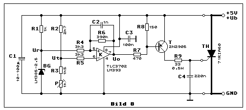

    Zum Schluss noch einmal die vollständige Schaltung für den Einsatz mit TLC3702 (LinCMOS) und LM393 (pipolar):
