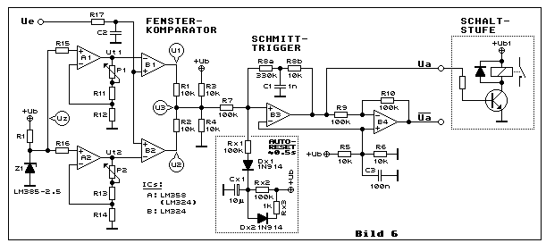

    Die vollständige Schaltung
    Die Referenzspannung
    Eingangsseitig ist die Schaltung mit zwei einstellbaren hochpräzisen Referenzspannungen für Ut1 und Ut2 ergänzt. Es gibt einen Elektronik-Minikurs der ausführlich Zenerdioden, Präzisions-Zenerdioden und hochpräzise Bandgap-Spannungsreferenzen thematisiert. An dieser Stelle soll bloss gezeigt werden, wie diese Spannungsreferenzen beim Präzisions-Schmitt-Trigger eingesetzt werden können. Verwenden wir für Z1 die Bandgap-Spannungsreferenz LM385-2.5 von National-Semiconductor, erzeugt diese eine präzise und temperaturstabile Spannung von 2.5 VDC. Der Betriebsstrombereich zwischen 20 µA und 1 mA (siehe Datenblatt) lässt einen grossen Bereich von R1, als Funktion von +Ub, zu. Da die Referenzspannung jeweils zum nichtinvertierenden Eingang der beiden Opamp führt, wird Uz nicht belastet, weil der Eingangswiderstand beim Opamp im Vergleich zum staatischen und dynamischen Innenwiderstand der Bandgap-Spannungsreferenz riesengross ist.
    Als Berechnungsgrundlage für Ut1 und Ut2 gilt die Verstärkungsberechnung für die nichtinvertierende Verstärkerschaltung von Opamps:
       Ut1 = Uz * (((P1 + R11) / R12) + 1)
       Ut2 = Uz * (((P2 + R13) / R14) + 1)
    Der zu P1 (P2) in Serie geschaltete R11 (R13) empfiehlt sich, wenn die niedrigst mögliche Referenzspannung Ut1 (Ut2) nicht eingestellt werden muss. Wenn nur ein Teil der Spannung Ut1 (Ut2) eingestellt werden muss, lohnt sich R11 (R13), weil wegen dem reduzierten Spannungsbereich die präzise Einstellung leichter ist. Man kann mit dieser Methode oft auf teurere Mehrgang-Potmeter verzichten. Wenn Ut1 (Ut2) niedriger sein muss als die Referenzspannung von Z1 Uz, muss zwischen Z1 und Opamp-Eingang einen passenden Spannungsteiler geschaltet werden. Dieser darf nur so niederohmig sein, dass der minimale Strom durch Z1 sicher nicht unterschritten wird (siehe Datenblatt).
    Opamps haben bekanntlich DC-Offsetspannungen und DC-Offsetströme und dazu kommt, dass diese Werte von der Temperatur abhängig sind. Bleiben wird beim preiswerten LM324 bzw. LM358 und diagnostizieren, ob sich diese Opamps für die Verstärkung von Uz eignen. Die DC-Offsetspannung beträgt ±9 mVDC und der DC-Offsetstrom ±150 nA. Die Temperatstabilität liegt bei der DC-Offsetspannung bei typisch ±7 µV/K und beim DC-Offsetstrom typisch ±10 pA/K.
    Betrachten wir die Angelegenheit mit der DC-Offsetspannung. Sie beträgt ±0.36 % der Referenzspannung von Z1 (LM385-2.5). Dieser prozentuale Anteil bleibt erhalten, wenn durch die Verstärkung Ut1 (Ut2) grösser ist als Uz. Da aber Ut1 (Ut2) am Potmeter P1 (P2) eingestellt (kalibriert) wird, spielt die absolute DC-Offsetspannung eine sehr untergeordnete Rolle. Die selbe Betrachtung gilt für den DC-Offsetstrom. Anders gilt es für den Temperaturdrift. Diese ±7 µV/K sind gerade ±2.8 ppm (parts per million) bezogen auf die Referenzspannung von 2.5 VDC am Eingang von IC:A1,A2. Bei einer Temperaturänderung von z.B. 30 K sind es knapp ±100 ppm oder 0.01 %.
    Betrachten wir das Driftproblem beim DC-Offsetstrom und gehen das ganz praktisch an. Was bedeuten diese ±10 pA/K über einem Widerstand von 100 k-Ohm? Es bedeutet, dass die DC-Spannungsänderung, die aus diesem Stromdrift resultiert, ±1 µV/K beträgt. Das ist weniger als die Drift der DC-Offsetspannung von ±7 µV/K. Daraus schliessen wir, dass es sinnvoll ist, dass der Parallwiderstandswert von P1+R11 mit R12 (P2+R13 mit R14) nicht grösser als etwa 100 k-Ohm gewählt werden sollte. Es empfehlt sich eher weniger, weil je niederohmiger eine Schaltung ausgelegt werden kann, um so stabiler arbeitet sie generell. Natürlich gibt es auch nach unten Grenzen, wie die Belastung des Opampausgangs oder ein sparsamer Batteriebetrieb. R15 (R16) sind zur Funktion der Schaltung nicht nötig. R15 (R16) dient der zusätzlich geringeren Drift, wenn er einen Wert hat der dem Parallelwiderstandswert von P1+R11 mit R12 (P2+R13 mit R14) entspricht. Dies ist allerdings schwierig einzuhalten, da P1 (P2) variabel ist.
    Bei all diesen Präzisionsüberlegungen dürfen wird nicht vergessen, dass auch die Widerstände ihre temperaturbedingten Drifts haben. Dass Metallfilmwiderstände und ebenso hochwertige Potmeter zum Einsatz kommen müssen, wenn solche Anforderungen gestellt werden, ist selbstverständlich. Zum Schluss zum Kapitel Referenzspannung. Wie steht es mit der Temperaturdrift der hochpräzisen Spannung von Z1, falls der LM385-2.5 zum Einsatz kommt? Diese beträgt je nach Version zwischen 30 und ±150 ppm/K bezogen auf die Referenzspannung von 2.5 VDC und das sind maximal ±0.375 mV/K. Das ist wesentlich mehr als die Auswirkung der DC-Offsetspannung des LM324 oder LM358 mit bloss ±0.007 mV/K.
    Daraus lernen wir, dass es nichts bringt, wenn man am einen Ende die Präzision auf die Spitze treibt, während am anderen Ende eine höhere Toleranz wirkt, die das Verhalten des gesamten Systems bestimmt. R15 (R16) darf man getrost weglassen! Zurück zur Praxis: Der Schaltungsaufbau von Bild 6 mit der preiswerten Spannungsreferenz LM385-2.5 und mit dem altbewährten Opamp LM324 oder LM358 lassen sich sehr viele Anwendungen mit sehr guten Ergebnissen realisieren.
    Der Rest der Schaltung
    Es gibt noch Weniges dessen Erklärung noch fehlt. Es ist die Schaltung um IC:B4 des Quad-Opamp LM324. Während IC:B1-B3 als Komparatoren arbeiten, arbeitet IC:B4 als invertierender Verstärker mit einer Verstärkung von -1, gegeben durch R9 und R10. Dieser vierte Opamp des Quad-Opamp dient einzig der Invertierung von Ua nach /Ua. Das ist z.B. bei einer Heizungsregelung interessant. Wenn die Maximaltemperatur erreicht ist (Ut1), soll ein Relais ausschalten und wenn die Minimaltemperatur erreicht ist (Ut2) wieder einschalten. In diesem Fall ist die angedeutete Relais-Schaltstufe mit /Ua zu verbinden, ganz im Gegensatz wenn ein Kälteaggregat regelt, dann ist Ua richtig, falls Ut1 mit der Maximaltemperatur identisch ist. Dass zwischen Sensor und Ue u.U. eine PID-Schaltung, betreffs Regelungsvorganges mit einbezogen werden muss, ist nicht Gegenstand dieses Elektronik-Minikurses.
    Die Relais-Schaltstufe und die Schaltung um die Referenzspannung ist nicht dimensioniert, weil dies sehr stark von der Anwendung abhängig ist. Dies bleibt dem Leser und Anwender überlassen. +Ub1 in der Relaisschaltstufe deutet darauf hin, dass für den Betrieb des Relais - auch ein Halbleiter-Relais mit Optokoppler und Triac ist möglich - eine andere Betriebsspannung als +Ub eingesetzt werden kann, jedoch nicht zwingend muss.
    Zwischen Ue und dem Eingang des Fensterkomparators hat es ein passives RC-Tiefpassfilter aus R17 und C2. Dies ist eine Option, falls die Messleitung lang und evtl. nicht abgeschirmt ist. Sie soll die Einkopplung von mittel- und hochfrequenten Störsignalen vermeiden. Bei einer langen Leitung und auch aus beliebig andern Gründen, muss man sich überlegen, ob ein Risiko von Überspannungen besteht. In diesem Fall muss in den Eingangskreis von Ue eine Schutzschaltung eingebaut werden, und darüber liest man einiges im Elektronik-Minikurs Überspannungsschutz von empfindlichen Verstärkereingängen.
