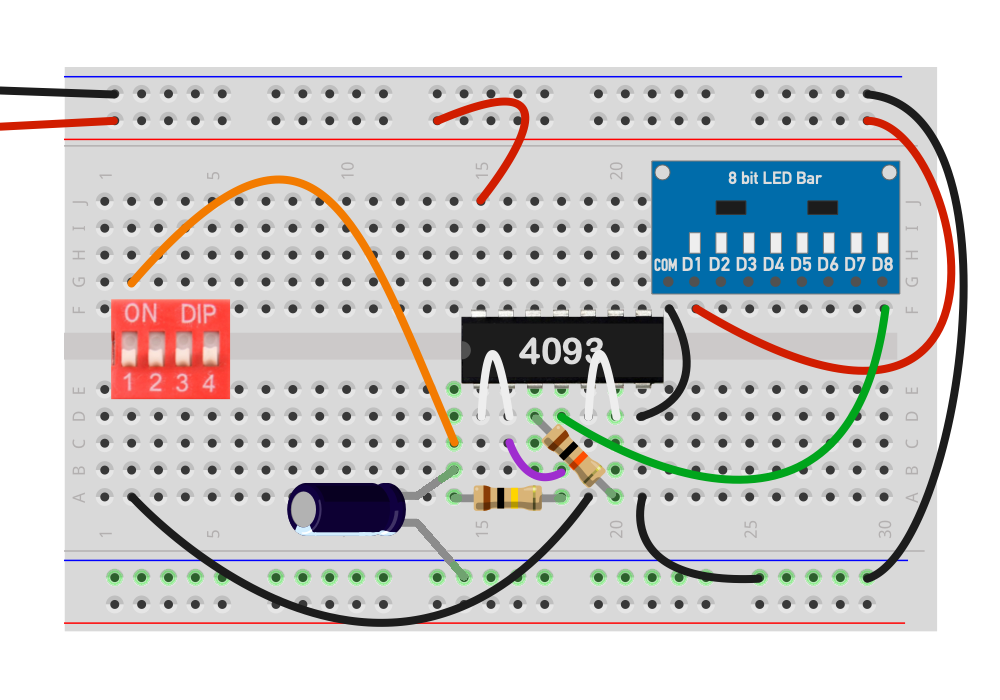

Prellfreier On-Off-Toggle-Taster mit IC CD4093 (NAND)
Diese Schaltung ist ein prellfreier On-Off-Toggle-Schaltung mit dem CMOS-IC CD4093. Das IC CD4093 enthält vier NAND-Gatter mit je zwei Schmitt-Trigger-Eingängen.
Die Idee dieser Schaltung ist, dass wir mit einen Taster oder Schalter etwas einschalten und auch wieder ausschalten können.
Im Prinzip ist die Funktionsweise ganz einfach:
- Durch Schließen des Schalters (ON) wird die angeschlossene Leuchtdiode eingeschaltet. Anschließend kann man den Schalter wieder nach unten schieben. Die LED bleibt an.
- Durch erneutes Schließen des Schalters (ON) wird die angeschlossene Leuchtdiode ausgeschaltet. Anschließend kann man den Schalter wieder nach unten schieben. Die LED bleibt aus.
Hinweis: Schalte den Schalter nicht zu schnell hin und her. Bei gewählten Bauteilwerten von R1 und C1 sind nicht ganz optimal. Besser wäre es, wenn R1 größer (z. B. 1 MOhm) und C1 kleiner (z. B. 1 µF) wären.
- IC1: CMOS-IC 4093 (z. B. CD4093)
- D1...8: LED-Leiste (oder LED mit Vorwiderstand)
- S1...4: DIP-Schalter
- C1: Elektrolyt-Kondensator, 10 µF
- R1: Widerstand, 100 kOhm (4 Ringe: Braun-Schwarz-Gelb-Gold)
- R2: Widerstand, 10 kOhm (4 Ringe: Braun-Schwarz-Orange-Gold)
Verbesserungsvorschläge
- Um die mögliche Toggle-Zeit zu verkürzen, muss C1 kleiner (z. B. 1 µF oder kleiner) und R1 größer (z. B. 1 MOhm) gewählt werden.
- Mit einem einfachen Taster ist die Toggle-Funktion einfacher auslösbar.
