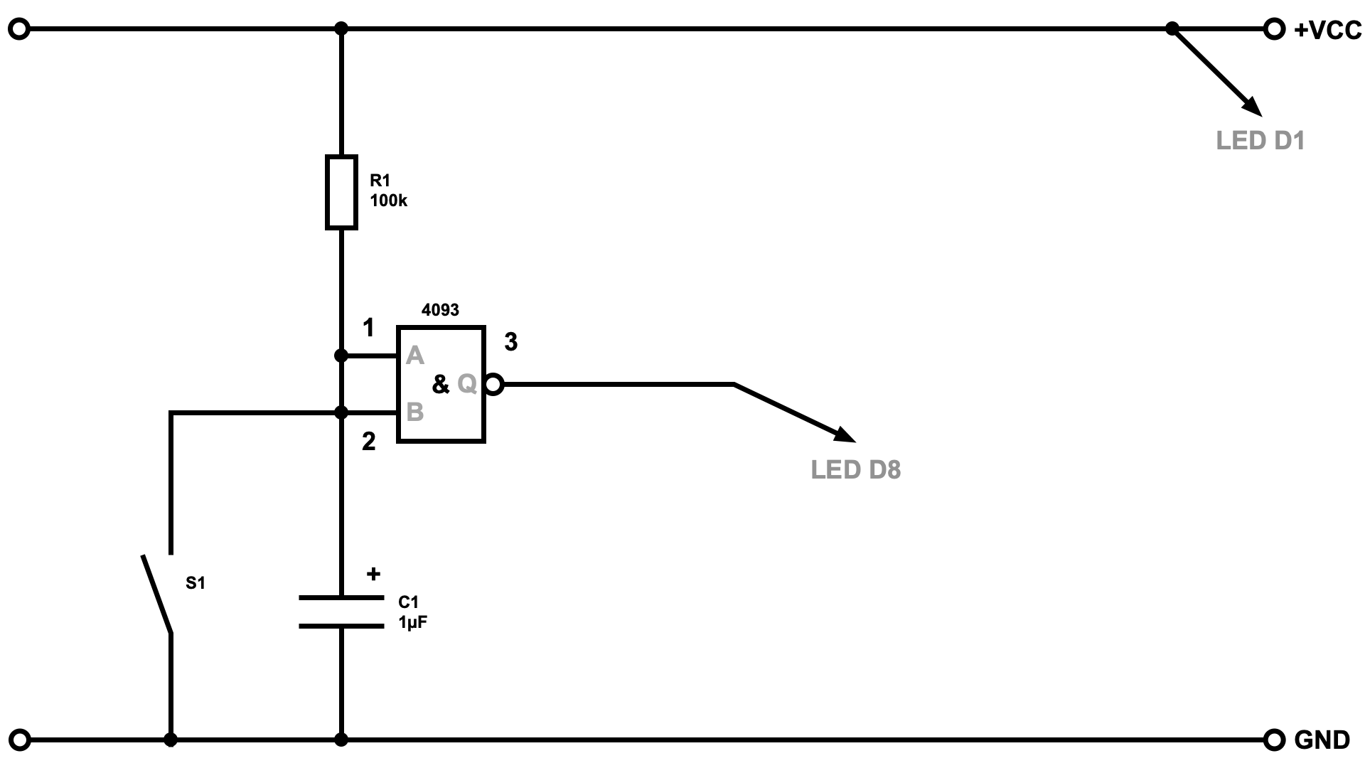

Mit dieser Schaltung wird ein Taster mit dem CMOS-IC CD4093 entprellt. Das IC CD4093 enthält vier NAND-Gatter mit je zwei Schmitt-Trigger-Eingängen. In dieser Schaltung wird aber nur ein NAND-Gatter in dem 4093er IC verwendet, um einen prellfreien Taster zu realisieren.
Problem: Taster neigen dazu, bei Betätigung sich mehrfach zu öffnen und zu schließen. Das merkt man aber nur, wenn dadurch etwas mehrfach ausgelöst wird.
Lösung: Das Prellen lässt sich leider nicht abstellen. Aber es gibt verschiedene Schaltungen, um einen Taster zu entprellen.
Die dargestellt Schaltung ist ein abgewandeltes Monoflop und darauf optimiert mit einem möglichst kleinen Elektrolyt-Kondensator zur arbeiten.

  • S1: Taster oder Schalter
Zum Experimentieren:
  • R1: Widerstand, 100 kOhm (4 Ringe: Braun-Schwarz-Gelb-Gold)
Ganz ehrlich, diese Schaltung ist weniger gut geeignet zum Experimentieren. Letztlich handelt es sich um eine monostabile Kippstufe, die durch die Wahl vom Widerstand R1 und Kondensator C1 so eng gewählt ist, dass man die Funktionsweise durch Beobachten der LED D8 nicht erkennen kann. Es geht hier darum, wie lange ein mehrfach geschaltetes Signal anstehen soll, um als ein Signal erkannt zu werden. Durch Vergrößern von R1 oder C1 kann man diese Zeit verlängert und durch die Leuchtdauer der LED D8 sichtbar machen.
