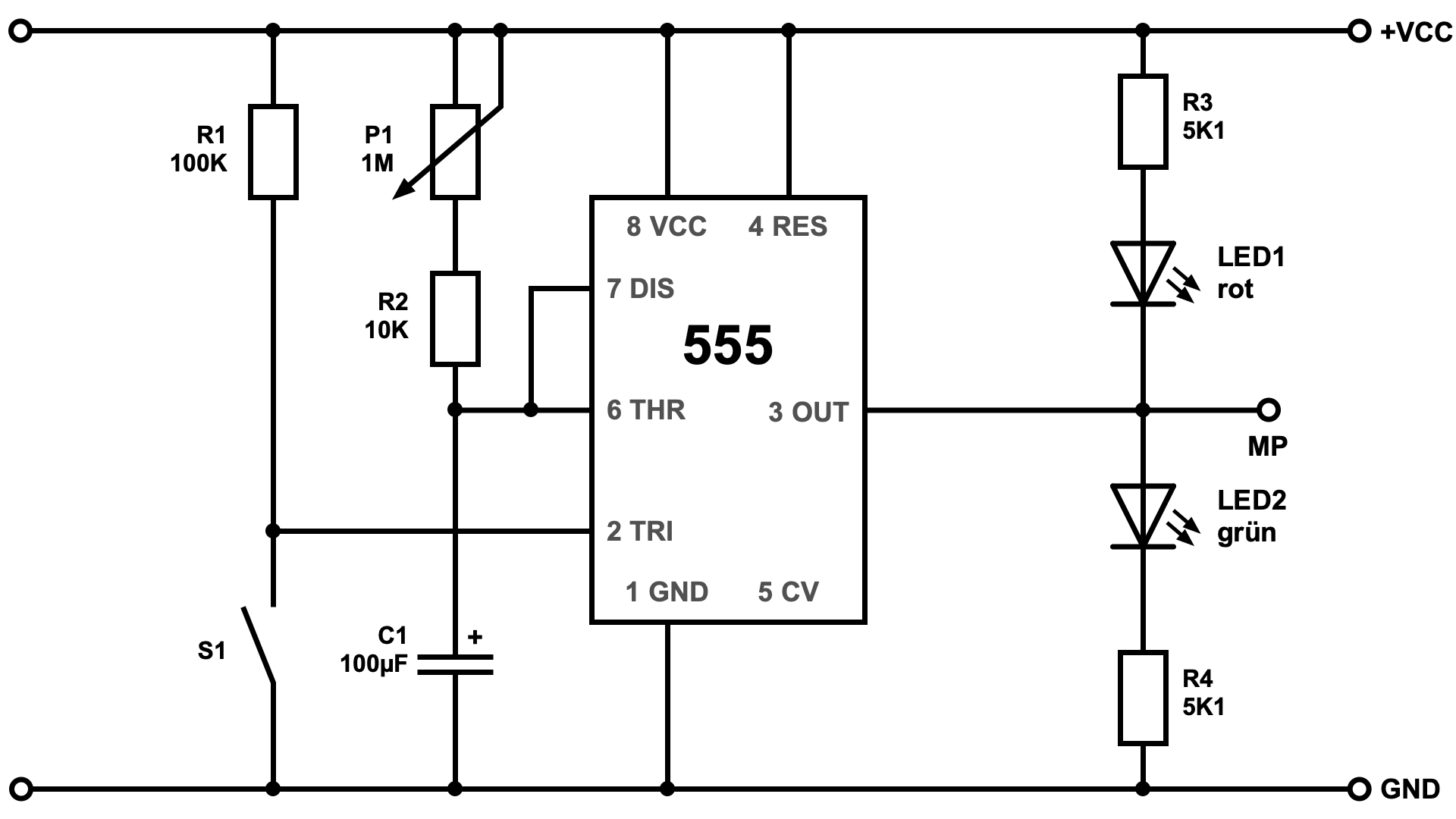

Diese Schaltung mit dem NE555 ist ein einstellbarer On-Off-Zeitschalter. Wenn er gestartet wird, dann schaltet er einen Stromkreis ein (On) und nach Ablauf einer bestimmten Zeit, wird der Stromkreis ausgeschaltet (Off). Es handelt sich um die Grundschaltung der monostabilen Kippstufe.
In dieser Schaltung mit dem NE555 leuchtet die rote Leuchtdiode (LED1) im Grundzustand. Nach dem Drücken des Tasters geht die rote Leuchtdiode aus und die grüne Leuchtdiode (LED2) an. Damit beginnt auch die Ladezeit des Kondensators C1. Wird die Schaltschwelle von 2/3 von +VCC erreicht, wechselt der Ausgang des NE555 in den Zustand LOW und die LEDs schalten um.
Die Dauer wird durch das Potentiometer P1, den Widerstand R2 und den Kondensator C1 bestimmt. Durch das Potentiometer wird die Zeit zwischen On und Off einstellbar.

Durch Drehen des Potentiometers kann man die Zeit zwischen On und Off einstellen. Dreht man das Potentiometer auf den höchsten Wert (1 MOhm), dann hat man die längste Zeit eingestellt. Dreht man das Potentiometer auf den kleinsten Wert (0 Ohm), dann hat man die kürzeste Zeit eingestellt. Der Widerstand R2 bestimmt die kürzeste Zeit.
