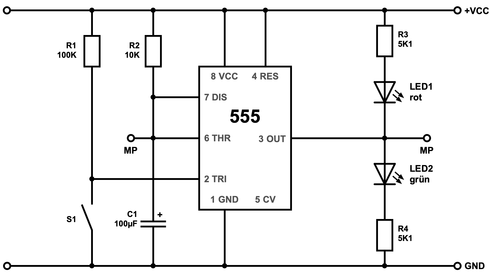

Diese Schaltung mit dem NE555 ist ein einfacher On-Off-Zeitschalter. Wenn er gestartet wird, dann schaltet er einen Stromkreis ein (On) und nach Ablauf einer bestimmten Zeit, wird der Stromkreis ausgeschaltet (Off). Es handelt sich um die Grundschaltung der monostabilen Kippstufe.
In dieser Schaltung mit dem NE555 leuchtet die rote Leuchtdiode (LED1) im Grundzustand. Nach dem Drücken des Tasters geht die rote Leuchtdiode aus und die grüne Leuchtdiode (LED2) an. Damit beginnt auch die Ladezeit des Kondensators C1. Wird die Schaltschwelle von 2/3 von +VCC erreicht, wechselt der Ausgang des NE555 in den Zustand LOW und die LEDs schalten um.
Durch den Widerstand R2 und den Kondensator C1 wird die Zeit zwischen On und Off eingestellt. Die Zeit vergrößert sich, wenn man größere Werte verwendet.

Da der Widerstand R2 und der Kondensator C1 die Zeit-bestimmenden Bauteile sind, liegt es nahe mit anderen Werten zu experimentieren:
  • Für den Widerstand R2 kann man zum Beispiel einen Widerstand mit 1 MOhm verwenden.
  • Für den Kondensator C1 kann man zum Beispiel einen Kondensator mit einer Kapazität von 10 µF verwenden.
