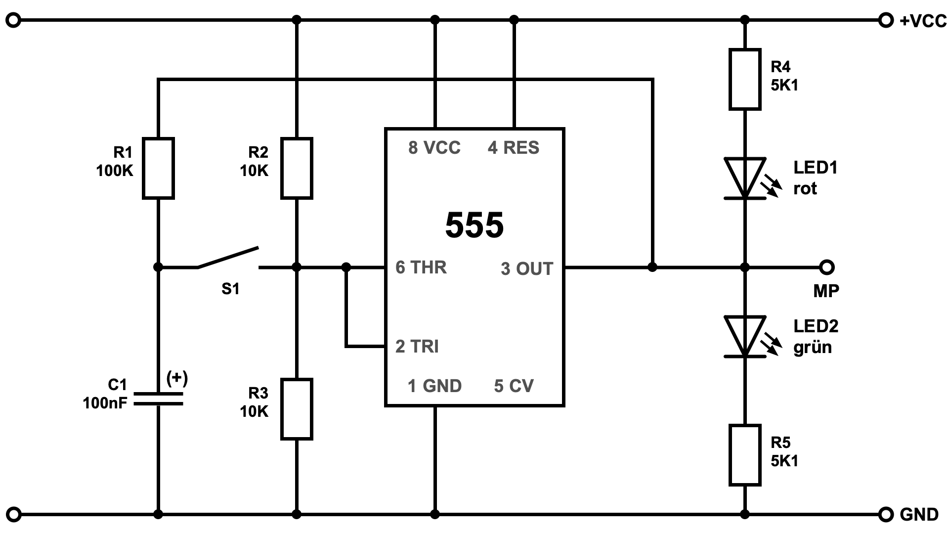

Die Idee dieser Schaltung mit dem NE555 ist, dass wir mit einen Taster etwas einschalten und auch wieder ausschalten können.
Die Besonderheit in dieser Schaltung mit dem NE555 ist die Rückführung des Ausgangs (Pin 3) auf die Eingangsbeschaltung. Am Ausgang sind jeweils eine LED gegen +VCC und GND geschaltet, um den Ausgangszustand sichtbar zu machen. In der praktischen Anwendung sind die Leuchtdioden mit ihren Vorwiderständen unnötig.
Die Grundschaltung ist auf den ersten Blick nicht ganz eindeutig. Im Prinzip ist es eine astabile Kippstufe, deren Rückkopplung vom Ausgang (Pin 3) auf den Eingang durch den Taster getrennt ist. Erst durch Drücken des Tasters wird der Ausgang des NE555 mit dem Eingang verbunden. Das heißt, das Umschalten zwischen den Zuständen 1 und 0 bzw. HIGH und LOW erfolgt manuell durch den Taster und nicht automatisch.
  • IC1: Timer NE555
  • R1: Metallfilm-Widerstand, 100 kOhm (Braun-Schwarz-Schwarz-Orange)
  • R2: Metallfilm-Widerstand, 10 kOhm (Braun-Schwarz-Schwarz-Rot)
  • R3: Metallfilm-Widerstand, 10 kOhm (Braun-Schwarz-Schwarz-Rot)
  • R4: Metallfilm-Widerstand, 5,1 kOhm (Grün-Braun-Schwarz-Braun)
  • R5: Metallfilm-Widerstand Metallfilm-Widerstand, 5,1 kOhm (Grün-Braun-Schwarz-Braun)
  • C1: Kondensator, 10 oder 100 nF (103 oder 104)
  • S1: Taster
  • LED1: Leuchtdiode, rot
  • LED2: Leuchtdiode, grün
