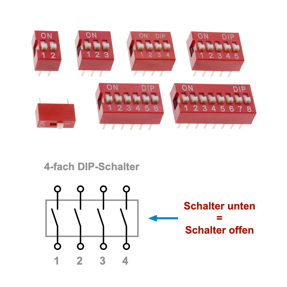

Diese Art von DIP-Schalter eignet sich hervorragend auf einem Steckbrett. Dazu wird das Gehäuse einfach über den breiten Mittelsteg gesteckt. Allerdings ist erst ab dem 4er DIP-Schalter die Kontaktstabilität hoch genug, dass der DIP-Schalter nicht hin- und herwackelt.
  • Mehrere Schiebe-Schalter in einem DIP-Gehäuse
  • Zum Schließen und Öffnen von Stromkreisen
  • Eingangszustände von digitalen Schaltungen festlegen
DIP-Schalter werden liebevoll auch als Mäuseklavier bezeichnet. Das liegt vermutlich daran, weil Elektroniker und Techniker mit ihren dicken Wurstfingern die kleinen Schiebeschalter nur schwer bedienen können. Tatsächlich sind die Schalter nicht als Bedienungselement gedacht, die man ständig hin- und herschiebt. Meist werden sie zum Einstellen von Zuständen in Schaltungen auf Platinen verwendet.
Auf einem Steckbrett sind sie ganz praktisch, wenn man einen Schalter zum Öffnen und Schließen von Stromkreisen braucht und Taster, aufgrund der fehlenden Selbsthaltung und der geringen mechanischen Stabilität, ungeeignet sind.
Ob der Schaltkontakt des DIP-Schalters offen oder geschlossen ist, sieht man an der Schalterstellung des Schiebeschalters. Wenn man ihn so dreht, dass man die Beschriftung lesen kann, dann zeigt die Schalterstellung unten, dass der Schaltkontakt offen ist und wenn die Schalterstellung oben bei ON ist, dann ist der Schaltkontakt geschlossen.
