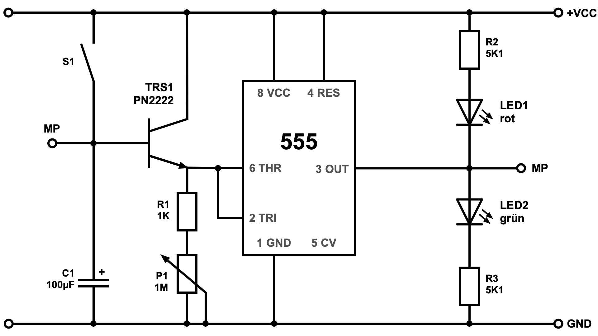

Die meisten Zeitschaltungen, Ein- und Ausschaltverzögerungen mit dem NE555 sind von der Dauer her sehr kurz. Praktisch nur wenige Sekunden. Meistens auch nicht einstellbar, sondern mit einer festen Zeit, die durch eine Kombination aus Kondensator und Widerstand realisiert wird.
Diese Schaltung ist eine Timer-Schaltung, die mit einem Potentiometer einstellbar ist und noch ein paar Sekunden länger verzögert. Die Zeit reicht von 6 bis 10 Sekunden. Vergrößert man den Kondensator C1, dann kann man diese Zeit noch mehr verlängern.
Das diese lange Zeit überhaupt möglich ist, wird durch den Transistor TRS1 erreicht. Er weist eine Gegenkopplung auf (Widerstand am Emitter und nicht am Kollektor), die dafür sorgt, dass die Entladung des Kondensators länger dauert.
- IC1: Timer NE555
- TRS1: NPN-Transistor, PN2222 oder BC457
- S1: Taster
- P1: Potentiometer, 1 MOhm (105)
- R1: Metallfilm-Widerstand, 1 kOhm (Braun-Schwarz-Schwarz-Braun)
- R2: Metallfilm-Widerstand, 5,1 kOhm (Grün-Braun-Schwarz-Braun)
- LED1: Leuchtdiode, rot
- LED2: Leuchtdiode, grün

Die längere Entladung des Kondensators kann man mit einem Mini-Voltmeter oder einem Messgerät beobachten, in dem man die Spannung am Messpunkt (MP) misst.
Wenn man möchte kann man versuchen diese Zeit mit Kondensatoren größerer Kapazität zu verlängern. Alternativ eignet sich ein weiterer zu C1 parallel geschalteter Kondensator mit 100 µF.
Alternativ oder auch zusätzlich kann man den Widerstand R1 vergrößern. Da braucht man aber einen Widerstand im Bereich von Megaohm, um eine Verlängerung der Zeit zu bewirken.
