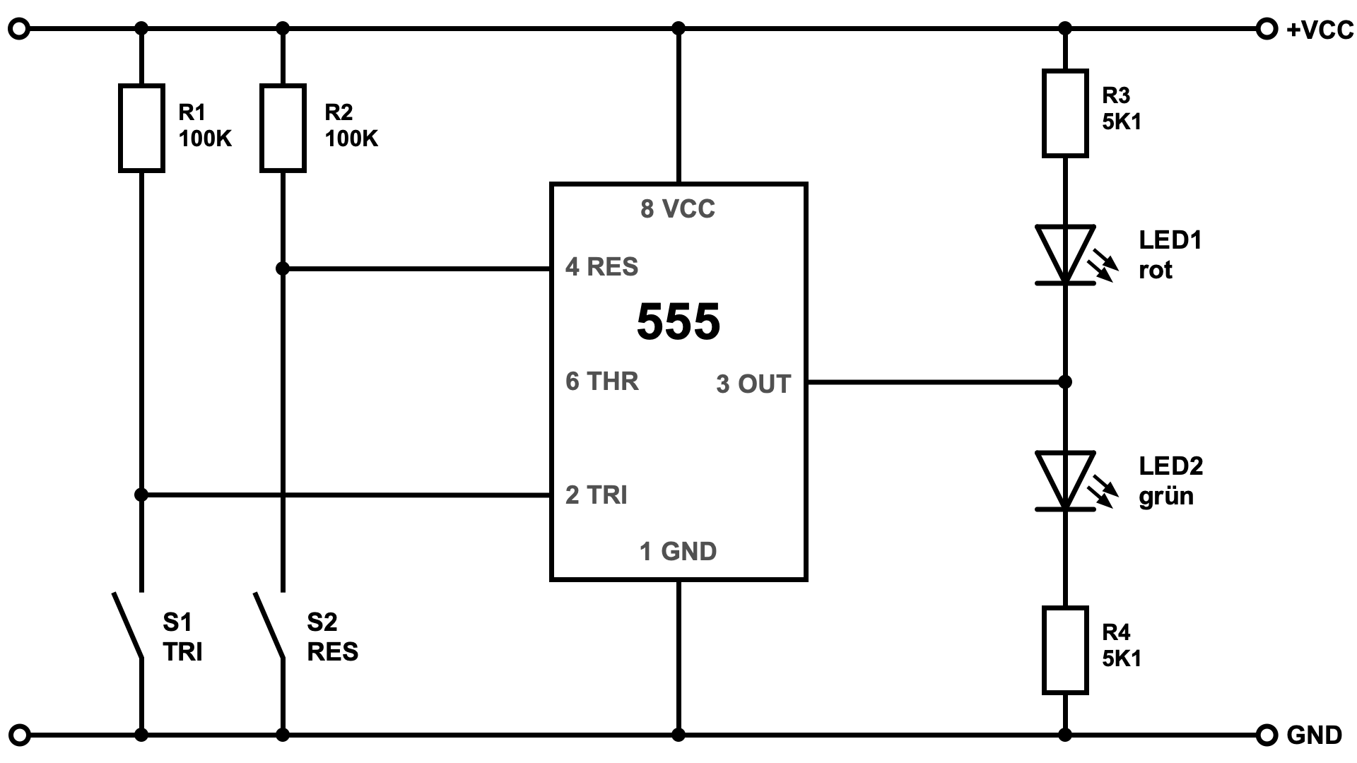

Der NE555 hat in seinem Inneren ein RS-Flip-Flop. Das dient dazu, Zustände zu halten. Es ist im Prinzip ein 1-Bit-Speicher. Wir wollen die Funktion dieses Flip-Flops genauer betrachten.
Es geht darum herauszufinden, wie die Eingänge Trigger und Reset funktionieren, und wie sie zusammenhängen. Ziel soll es sein, später leichter zu verstehen, was in einer Timer-Schaltung passiert.
- IC1: Timer NE555
- R1: Metallfilm-Widerstand, 100 kOhm (Braun-Schwarz-Schwarz-Orange)

Experimente
Wenn man diese Schaltung aufgebaut hat und durch Anlegen der Spannungsquelle in Betrieb nimmt, dann wird die grüne LED (LED2) leuchten. Aber manchmal auch die rote LED (LED1).
- Betätige den Taster S1 (Trigger).
- Betätige den Taster S2 (Reset).
- Betätige den Taster S2 (Reset) und halte ihn gedrückt.
- Betätige zusätzlich den Taster S1 (Trigger) mehrmals hintereinander.

Erkenntnisse und Erklärungen
Welche Funktion hat der Trigger-Eingang?
Wenn der Trigger-Eingang mit GND verbunden wird, dann schaltet der Timer innen den Ausgang nach +VCC, wodurch die grüne LED leuchtet. Wenn die grüne LED schon leuchtet, dann ändert sich nichts.
Welche Funktion hat der Reset-Eingang?
Der Reset-Eingang schaltet den Ausgang um, wenn die grüne LED leuchtet und der Reset-Eingang per Taster mit GND verbunden wird. Der Ausgang schaltet dabei nach GND und die rote LED leuchtet.
Wie sein Name sagt, hat der Reset-Eingang eine Rückstellfunktion, die gegenüber dem Trigger-Eingang bevorrechtigt ist. Das heißt, der Trigger-Eingang wirkt nur dann, wenn der Reset-Eingang (Pin 4) mit +VCC verbunden ist.
Mit dem Reset-Eingang lässt sich der Timer 555 dominant zurücksetzen, wodurch der Ausgang an Pin 3 den Zustand LOW bekommt. Solange der Reset-Eingang nicht mit +VCC verbunden ist, bleibt der Ausgang auf LOW, egal, wie die anderen Eingänge belegt sind. Der Ausgang wechselt nur dann auf HIGH, wenn der Reset-Eingang mit +VCC verbunden ist und der Trigger-Eingang 1/3 von +VCC erreicht hat.
Ein unbenutzter oder inaktiver Reset-Eingang sollte nicht offen sein, sondern direkt oder über einen Widerstand an +VCC liegen. Dadurch vermeidet man eine mögliche Fehlfunktion durch äußere Einflüsse.
