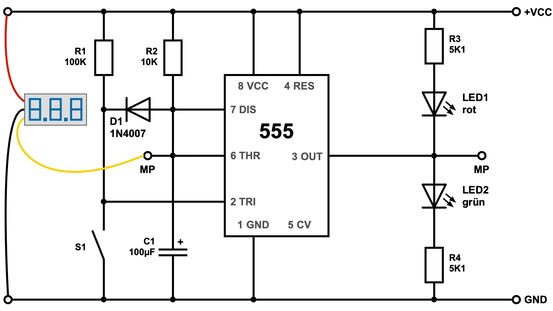

Eine monostabile Kippstufe gibt einen definierten Impuls am Ausgang ab, wenn ein kurzzeitiger Impuls am Eingang anliegt. Dabei hängt die Impulsdauer am Ausgang von der Ladedauer eines Kondensators ab.
Bei einer normalen monostabilen Kippstufe mit dem NE555 wird in jedem Fall ein Ausgangsimpuls erzeugt (Zustand HIGH), wenn ein Signal (Triggerimpuls) am Steuereingang (Triggereingang) kurzzeitig anliegt. Ab dem Triggerimpuls schaltet der Ausgang des NE555 nach einer bestimmten Zeit wieder in den Zustand LOW, wenn der Triggerimpuls nicht mehr vorhanden ist. Andernfalls würde der Zustand bei HIGH bleiben.
Bei manchen Anwendungen möchte man nicht, dass die Zeit mit dem Triggerimpuls beginnt, sondern der zeitlich verzögerte Wechsel am Ausgang von HIGH nach LOW erst dann gestartet wird, wenn der Triggerimpuls von LOW nach HIGH gewechselt hat. Das bedeutet, dass erst dann der Zyklus am Ausgang gestartet werden soll, wenn der Eingangsimpuls nicht mehr vorhanden ist. Rein technisch gesehen wäre das eine Nachlaufsteuerung.
Dazu wird am NE555 zwischen Pin 7 bzw. Pin 6 und Pin 2 eine Standard-Diode eingebaut (Kathode mit Ring an Pin 2). Die Diode zieht Pin 6 und 7 auf GND, solange der Taster gedrückt ist bzw. ein LOW-Signal am Trigger-Eingang (Pin 2) anliegt. Dadurch wird das Laden des Kondensators bis zu dem Zeitpunkt verzögert, bis der Taster losgelassen wird oder kein LOW-Signal mehr anliegt. Wenn man mit einem Messgerät die Spannung an Pin 7 gegen GND misst, kann man beobachten, dass der Kondensator erst dann geladen wird (Spannung steigt), wenn der Taster losgelassen wird.
  • IC1: Timer NE555
  • R1: Metallfilm-Widerstand, 100 kOhm (Braun-Schwarz-Schwarz-Orange)
  • R2: Metallfilm-Widerstand, 10 kOhm (Braun-Schwarz-Schwarz-Rot)
  • R3: Metallfilm-Widerstand, 5,1 kOhm (Grün-Braun-Schwarz-Braun)
  • R4: Metallfilm-Widerstand, 5,1 kOhm (Grün-Braun-Schwarz-Braun)
  • D1: Diode, 1N4007, 1N4148 oder vergleichbar
  • S1: Taster
  • LED1: Leuchtdiode, rot
  • LED2: Leuchtdiode, grün
  • Mini-Voltmeter oder Messgerät
Die rote Leuchtdiode (LED1) mit dem Vorwiderstand R3 kann man auch weglassen. Sie dient nur als Anzeige des LOW-Zustands am Timer-Ausgang (Pin 3).
