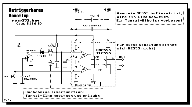

Nehmen wir als Beispiel das Titelbild mit der Schaltung eines retriggerbaren Monoflops. Es eignet sich dafür nur die CMOS-Version des 555-Timer-IC, z.B. den LMC555 oder den TLC555. Da genügt zum Abblocken an der DC-Betriebsspannung einen kleinen Keramik-Kondensator (Kerko) mit einer Kapazität von 100 nF. Kommt für eine andere Anwendung der bipolare Oldy NE555 zum Einsatz, ist der 100-nF-Kerko ebenso korrekt in der Nähe der Betriebsspannung-Pins, jedoch parallel dazu benötigt es einen Elko mit etwa 10 µF, um die Stromspitzen beim Umschalten der Endstufe sicher „aufzufangen“. Ein Tantal-Elko wäre da Fehl am Platz.
Bei sonstigen digitalen und analogen Schaltungen genügen meist 100-nF-Kerkos. Abweichendes ist teilweise in den Applicationnotes von Datenblättern vermerkt. Elkos kommen oft auch zum Einsatz, häufig zusammenfassend mit grossen Schaltteilen am Eingang der DC-Betriebsspannung auf der Printplatte. Mehr zum Thema Tantal-Elko liest man im Link 1. Link 1 ist Teil von Link 2 und Link 3 ist der Elektronik-Minikurs von dem das Titelbild (aus Bild 8) ist.

Dieser spezielle Alu-Elko eignet sich besonders in Schaltungen mit Operations- und Instrumentationsverstärkern, wenn mit signifikanten DC-Inversspannungen gerechnet werden muss. An einem Beispiel zeigt dies hier das Titelbild. Links der spezielle Alu-Elko und rechts davon die Schaltung eines Instrumentationsverstärkers. Ein dicker Strich mit Pfeil zeigt C1, wo dieser spezielle Alu-Elko ganz besonders geeignet ist und zum Einsatz kommt.
