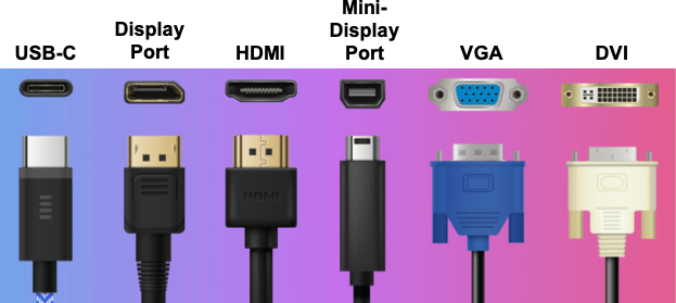

Bildschirm-Anschlüsse, Grafik- oder Videoschnittstellen dienen dazu, auf Bildschirmen, Monitoren und Displays, Videos abzuspielen und Bilder darzustellen. Zur Übertragung der Bildinformationen werden Kabel verwendet, die mit den Steckverbindungen ausgestattet sind. Über diese Anschlüsse oder Schnittstellen werden ein Anzeigegerät und eine Bildquelle miteinander verbunden.
Moderne Monitore werden in der Regel über USB-C (mit Alternate Modes), DisplayPort oder HDMI angeschlossen. Diese beiden Schnittstellen können nicht nur Bild-, sondern auch Audiosignale übertragen. Der DVI-Anschluss wird zunehmend weniger genutzt, und einige Displays verfügen noch über analoge VGA-Anschlüsse. Beide können nur Bildsignale übertragen.
