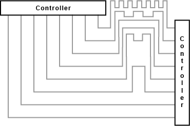

Parallele Schnittstellen und Bussysteme
Ein Problem ist eher die Leitungs- oder Leiterbahnlänge. Bei einem parallelen Bus laufen sehr viele Leitungen nebeneinander auf der Platine. Sobald die Leiterbahnen abbiegen, sind die inneren Leitungen kürzer als die äußeren. Je höher die Taktfrequenz, desto stärker wirken sich geringe Leitungsunterschiede aus. Je kürzer die Zeit für die Übertragung eines Bits ist, desto größer ist die Gefahr bei Laufzeitunterschieden. Dann können die Bits von zwei Übertragungen durcheinander laufen.
Wie bereits erwähnt erfolgt die Datenverarbeitung und -übertragung in Computersystemen oder Computer-ähnlichen Systemen grundsätzlich digital. Dabei sind die digitalen Signale Hochfrequenzeffekten ausgesetzt, die dazu führen, dass verzerrungsfreie Übertragungen nur mit erhöhtem Aufwand möglich sind. Durch parasitäre kapazitive und induktive Effekte zwischen den Leiterbahnen kommt es zusätzlich zu zeitlichen Verschiebungen der Signalflanken. Was soviel bedeutet, dass das Signal auf der einen Leitung schneller am Ziel ankommt als ein anderes Signal auf einer parallel geführten Leitung. Bei steigender Taktfrequenz macht sich dieser Effekt immer heftiger bemerkbar. Deshalb wird bei der Verwendung parallel geführter Leitungen darauf geachtet, dass sie exakt gleich lang sind. Das führt dazu, dass Leiterbahnen auf Platinen mäanderförmig angeordnet sind. Das hat dann aber den Nachteil, dass man für diese komplizierte Leiterbahnführung mehr Entwicklungszeit braucht und auch noch viel Platz verschwenden muss.
Die parallele Datenübertragung erreicht ihre hohe Übertragungsgeschwindigkeit nur über sehr kurze Strecken. Je länger die Leitungen, desto eher treten Laufzeitdifferenzen zwischen den parallelen Signalen auf. Das kann nur durch eine kürzere Übertragungsstrecke, eine geringere Taktrate oder zusätzliche Masseleitungen zwischen den Signalleitungen verhindert werden. Zusätzliche Masseleitungen verschwenden jedoch viel Platz oder führen zu dicken und unflexiblen Flachband- oder Rundkabeln, die die Luftströmung innerhalb eines Computers behindern.
Prinzipiell eignen sich konventionelle parallele Busse nur bis zu einer gewissen Taktgeschwindigkeit.

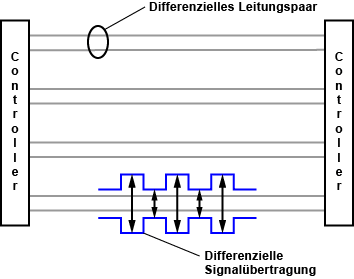

Serielle Schnittstellen / Differenzielle Signalübertragung
Moderne serielle Schnittstellen, wie SATA oder PCIe haben mit den alten seriellen Schnittstellen nichts mehr gemeinsam. Die modernen seriellen Schnittstellen wenden verschiedene Methoden an, um den physikalischen Bedingungen Herr zu werden. Die Kommunikation erfolgt grundsätzlich Punkt-zu-Punkt. Um Störungen der Signalübertragung durch elektrische und magnetische Felder von umliegenden Baugruppen und Leitungen zu verhindern erfolgt die Übertragung differenziell und nicht wie üblich massebezogen. Differenziell bedeutet, dass das Signal auf zwei Leitungen als das Originalsignal und einem invertierten Signal übertragen wird. Daraus bildet der Empfänger die Differenz und erhält somit das Originalsignal zurück. Störungen hängen in der Regel von der Stromrichtung ab und beeinflussen beide Signale. Bei der Differenzbildung wird die Störung aber herausgerechnet. Für die Signalübertragung werden nicht reine Spannungsquellen, sondern kombinierte Spannungs- und Stromquellen verwendet.
Die physikalische Übertragung und Fehlerkorrektur erfolgt in unterschiedlichen Protokollschichten, die aufeinander aufbauen. Üblich sind ein Paket-Protokoll und Schichten für Transport/Routing, Verbindung und die physikalische Schicht. Dazu werden die Daten zu Paketen gebündelt und mit Prüfsummen versehen. Übertragungsfehler werden bis zu einem bestimmten Grad einkalkuliert.
