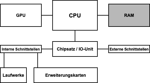

Da der interne Speicher (Register und Cache) des Hauptprozessors (CPU) in der Regel zu klein und der Zugriff auf den Datenspeicher (z. B. Festplatte oder SSD) zu langsam ist, dient der Arbeitsspeicher als Zwischenspeicher für Daten und Programmcode.
Der Arbeitsspeicher oder Hauptspeicher ist ein wichtiger Teil eines Computers und ein wesentlicher Faktor für die Leistungsfähigkeit eines Computersystems, wenn es um die Verarbeitung von großen Datenmengen geht. Hier spielt die Lese- und Schreibgeschwindigkeit und auch die Speicherkapazität ein große Rolle.
Manchmal wird für den Arbeitsspeicher die Abkürzung RAM verwendet. Das ist eigentlich die Abkürzung für Random Access Memory. RAM zeichnet sich durch den wahlfreien Zugriff, sowohl lesend, als auch schreibend, aus.
In einem Computer werden als Arbeitsspeicher typischerweise DRAM- bzw. SDRAM-Typen verwendet. Solche Speicherchips befinden sich nicht nur in PCs, Notebooks, Server, Smartphones und Tablets. Auch Smart-TV, Infotainmentsysteme in Autos, Industriesteuerungen, KI-Beschleunigern, Grafikkarten und Einplatinen-Computer verwenden DRAM oder SDRAM als Arbeitsspeicher.

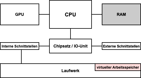

Prinzipiell ist der physikalische Arbeitsspeicher auf die Größe des eingebauten Arbeitsspeichers begrenzt. Doch Computersysteme mit Datenspeicher oder Massenspeicher können ihren Arbeitsspeicher virtuell vergrößern. Dazu bekommen die Anwendungen vom Betriebssystem nicht den physischen Speicher, sondern nur einen eigenen virtuellen Adressraum zugewiesen. Wenn alle laufenden Anwendungen mehr Arbeitsspeicher brauchen, als tatsächlich vorhanden ist, lagert das Betriebssystem die Daten auf ein Festplatte oder SSD aus. Das bedeutet aber auch, dass das Gesamtsystem langsamer wird. Denn Zugriffe auf den virtuellen Arbeitsspeicher auf einer Festplatte oder SSD benötigen mehr Zeit, als Zugriffe auf den tatsächlich physikalisch vorhandenen Arbeitsspeicher.
Der virtuelle Arbeitsspeicher wird je nach Betriebssystem als Auslagerungsdatei, SWAP-Datei oder SWAP-Partition bezeichnet.
