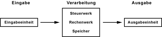

Das EVA-Prinzip
Die Arbeitsweise eines Computers lässt sich prinzipiell mit der des Menschen vergleichen. Dabei bedient man sich des EVA-Prinzips. Man unterscheidet Komponenten, die für die Eingabe zuständig sind, Komponenten, die verarbeiten und Komponenten, die Daten ausgeben. Es gibt auch Komponenten, die gleichzeitig für Eingabe und Ausgabe geeignet sind.
Wie der Computer, arbeitet der Mensch nach dem Prinzip der Eingabe-Verarbeitung-Ausgabe:
- Zur Eingabe dient beim Computer z. B. die Tastatur oder die Maus. Beim Menschen sind die Augen und die Ohren zur Informationsaufnahme gedacht.
- Die Zentraleinheit mit dem Prozessor verarbeitet die Informationen im Computer. Das Gehirn des Menschen verarbeitet die Informationen und speichert sie.
- Die Ausgabe von Informationen erfolgt beim Computer auf dem Bildschirm oder auf einem Drucker. Der Mensch nutzt zum Sprechen seinen Mund und zum Schreiben seine Hände.

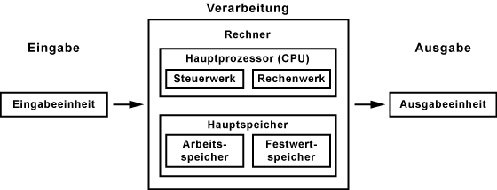

Struktur eines Universalrechners
- Hauptprozessor mit Rechenwerk und Steuerwerk
- Hauptspeicher mit Arbeitsspeicher und Festwertspeicher
- Ein- und Ausgabeeinheit
