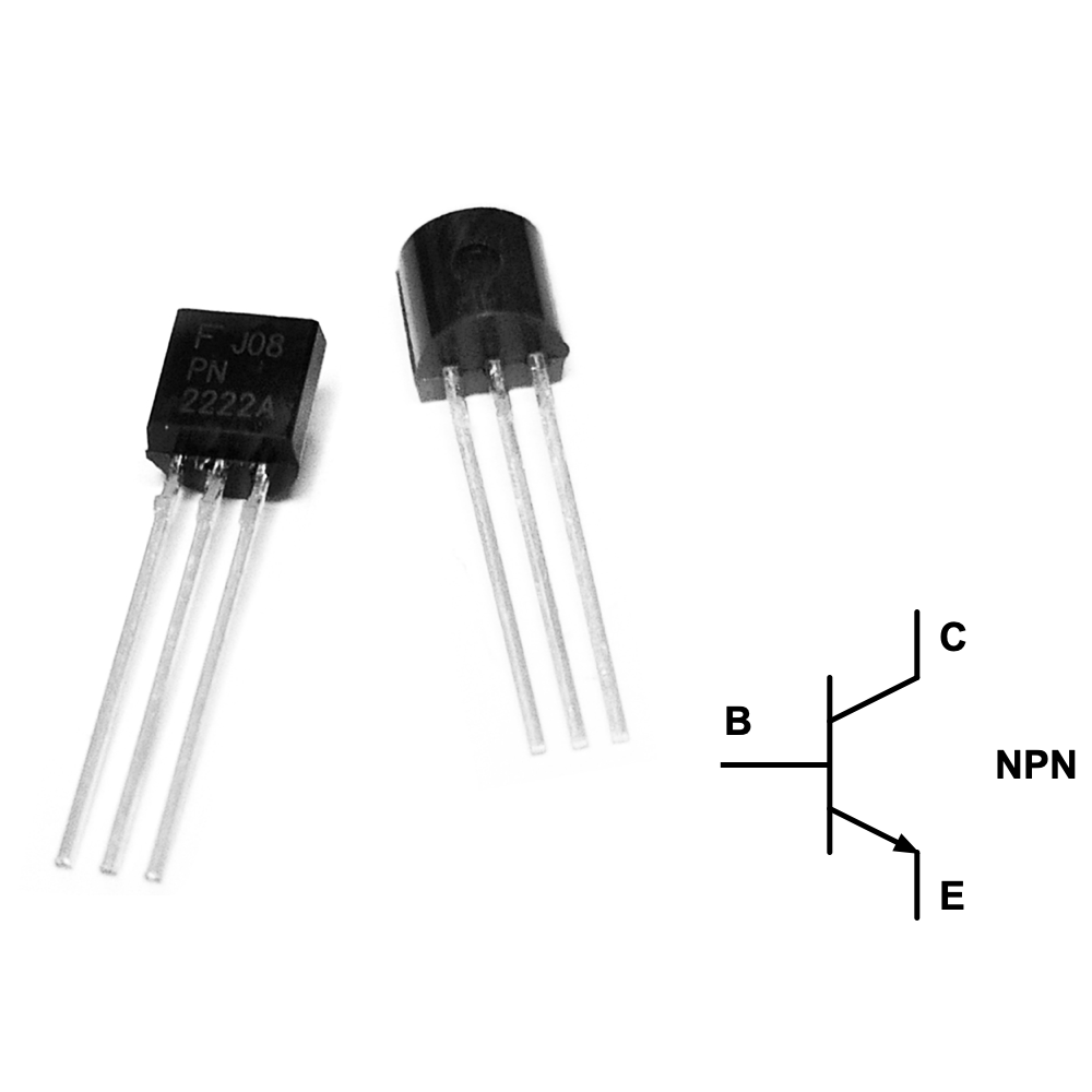

Ein NPN-Transistor ist ein Stromverstärker, der oft als elektronischer Schalter verwendet wird.
Die Schaltfunktion wird dadurch realisiert, dass schon ein kleiner Strom durch den Basis-Anschluss (B) einen viel größeren Strom durch den Kollektor-Anschluss (C) steuert. Ein Transistor hat also einen Steuerstromkreis an der Basis (B) und einen Laststromkreis am Kollektor (C), die mit dem Emitter-Anschluss (E) einen gemeinsamen Bezugspunkt haben.

Kennzeichnung und Anschlussbelegung von NPN-Transistoren im Gehäuse TO-92
Anschlussbelegung
Transistor 1 2 3 Typ
PN2222 E B C NPN
2N2222 E B C NPN
2N3904 C B E NPN
BC547 C B E NPN
Transistoren sind aufgrund der kleinen Bauform nur mit der Typennummer gekennzeichnet. Das ist eine Kombination aus Buchstaben und Zahlen, die aber keine weitere Bedeutung haben.
Beschriftung und Lesbarkeit sind sehr unterschiedlich, was die Identifikation erschweren kann.
Die Belegung der Pins der Transistoren ist unterschiedlich. Tendenziell ist der mittlere Anschluss die Basis (B). Die beiden Anschlüsse an der Seite sind bei jedem Transistor anders. Wenn Du Dir nicht sicher bist, dann probiere es einfach aus. In der Regel wird man mit einer Falschpolung nichts kaputt machen.
