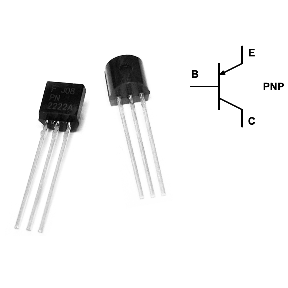

Ein PNP-Transistor ist ein Stromverstärker, der oft als elektronischer Schalter verwendet wird.
Die Schaltfunktion wird dadurch realisiert, dass schon ein kleiner Strom durch den Basis-Anschluss (B) einen viel größeren Strom durch den Kollektor-Anschluss (C) steuert. Ein Transistor hat also einen Steuerstromkreis an der Basis (B) und einen Laststromkreis am Kollektor (C), die mit dem Emitter-Anschluss (E) einen gemeinsamen Bezugspunkt haben.
Im Gegensatz zu einem NPN-Transistor benötigt ein PNP-Transistor eine positive Spannung am Emitter, eine negative Basisspannung und eine noch negativere Kollektorspannung. Alle Spannungen sind gegenüber dem NPN-Transistor invertiert.

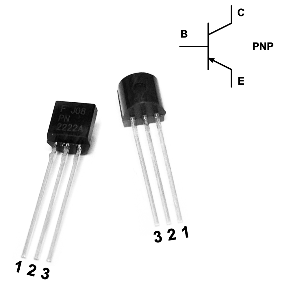

Kennzeichnung und Anschlussbelegung von PNP-Transistoren im Gehäuse TO-92
Anschlussbelegung
| Transistor | 1 | 2 | 3 | Typ |
| 2N3906 | E | B | C | PNP |
| BC557 | C | B | E | PNP |
Transistoren sind aufgrund der kleinen Bauform nur mit der Typennummer gekennzeichnet. Das ist eine Kombination aus Buchstaben und Zahlen, die aber keine weitere Bedeutung haben.
Beschriftung und Lesbarkeit sind sehr unterschiedlich, was die Identifikation erschweren kann.
Die Belegung der Pins der Transistoren ist unterschiedlich. Tendenziell ist der mittlere Anschluss die Basis (B). Die beiden Anschlüsse an der Seite sind bei jedem Transistor anders. Wenn Du Dir nicht sicher bist, dann probiere es einfach aus. In der Regel wird man mit einer Falschpolung nichts kaputt machen.
