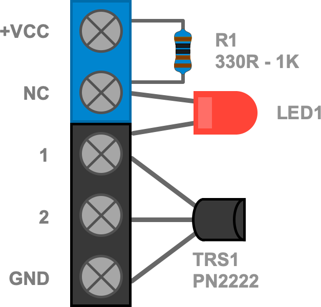

Diese Schaltung ist die einfachste Form eines Transistor als Schalter und kann als Bauteil-Tester verwendet werden. Die Schaltung eignet sich zum Prüfen von Widerständen, Kondensatoren, Dioden, Leuchtdioden und Transistoren. Ebenso ist die Schaltung als einfacher Berührungssensor oder Durchgangsprüfer nutzbar. Zur Signalisierung wird eine Leuchtdiode verwendet.
Wenn man Pin 1 mit Pin 2 verbindet, dann fließt ein Strom in die Basis des Transistors TRS1. Dieser Basisstrom (von Basis nach Emitter) erlaubt, wegen der Stromverstärkung des Transistors, einen wesentlich höheren Kollektorstrom, der die Leuchtdiode LED1 mit dem Vorwiderstand R1 treibt.

Beim Aufbau ist darauf zu achten, dass die LED richtig herum eingebaut ist, sonst könnte es sein, dass sie bereits beim ersten Versuch kaputt geht.
Die Schaltung sollte nicht dazu verwendet werden, um eine Spannung zwischen Pin 1 und Pin 2 anzuschließen. Hier dürfen nur einzelne Bauteile angeschlossen werden. Die einzige Spannung, die an dieser Schaltung angeschlossen werden darf, ist die Betriebsspannung.
Die Schaltung eignet sich für eine Betriebsspannung von 5 bis 9 Volt.
  • 1 x 2er Klemmleiste KF301, blau
  • 1 x 3er Klemmleiste KF301, schwarz
  • LED1: Leuchtdiode, rot
  • R1: Metallfilm-Widerstand, 1 kOhm (Braun-Schwarz-Schwarz-Braun)
  • TRS1: Transistor, PN2222 oder BC547
