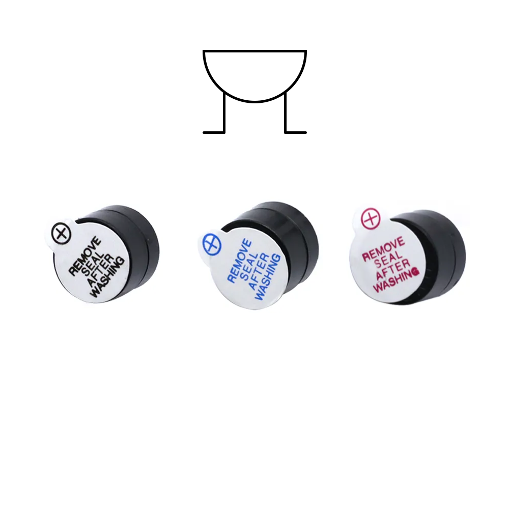

Ein Summer, auch Buzzer genannt, ist ein akustischer Signalgeber. Er wandelt eine elektrisches Signal in ein akustisches Signal um. Das heißt, es erklingt ein Ton mit einer festgelegten Frequenz, die man nicht ändern kann. Über die Zeit gesehen, empfinden wir diesen Ton als nervig, weshalb er abschaltbar sein soll.
Ein Summer ist einfach zu benutzen. Er muss nur an eine Spannung angelegt werden und schon „summt“ er. Der Nachteil dabei, die Frequenz und damit die Tonhöhe können nicht beeinflusst werden. Die ist festgelegt. Desweiteren hat man nur wenig Einfluss auf die Lautstärke.
Auf dem Summer ist in der Regel ein Etikett bzw. Aufkleber, der ein kleines Loch abdeckt. Auf dem Aufkleber ist mit einem Plus die Polarität gekennzeichnet. Darunter ist meist das Plus in das Gehäuse eingraviert.
Außerdem steht auf dem Aufkleber „REMOVE SEAL AFTER WASHING“. Dazu muss man wissen, dass sich dieser Summer für die Fertigung von Platinen eignet. Nach dem Lötvorgang ist es üblich, dass die Platinen „gewaschen“ werden. Danach kann man dieses Etikett entfernen. Der Aufkleber ist dafür, dass das Wasser nicht in den Summer hineinläuft und beschädigt.
Desweiteren hat die Farbe der Beschriftung eine besondere Bedeutung. Je nach Farbe ist der Summer für eine andere Betriebsspannung ausgelegt.
Auch wenn es Dir in den Fingern juckt, solltest Du den Aufkleber nicht gleich entfernen. Er kennzeichnet die Polarität und die Betriebsspannung. Desweiteren sind die Summer recht laut. Durch den Aufkleber ist die Lautstärke etwas reduziert, was beim Experimentieren sinnvoll sein kann.
Kennzeichnung und Betriebsspannung
Summer (Buzzer)
Bei einem Summer muss man in der Regel auf die Polarität achten. Dabei ist der positive Pol mit einem Plus (+) oben auf dem Gehäuse gekennzeichnet. Gelegentlich ist das Anschlussbein beim Pluspol länger.
In der Regel funktionieren die Summer nicht nur bei der festgelegten Spannung, sondern auch mit mehr und oft auch mit deutlich weniger Spannung. Bei zu wenig Spannung muss man damit rechnen, dass die Lautstärke geringer und die Frequenz etwas schief klingen. Bei einer zu hohen Spannung, wird der Summer zerstört.
  • Schwarz: VCC = 12 V (8 - 15 V)
  • Blau: VCC = 5 V (3,5 - 7,0 V)
  • Rot: VCC = 3 V (2,4 - 4,0 V)
Hinweis: Die hier genannten Werte können je nach Hersteller und Bezugsquelle abweichen.
