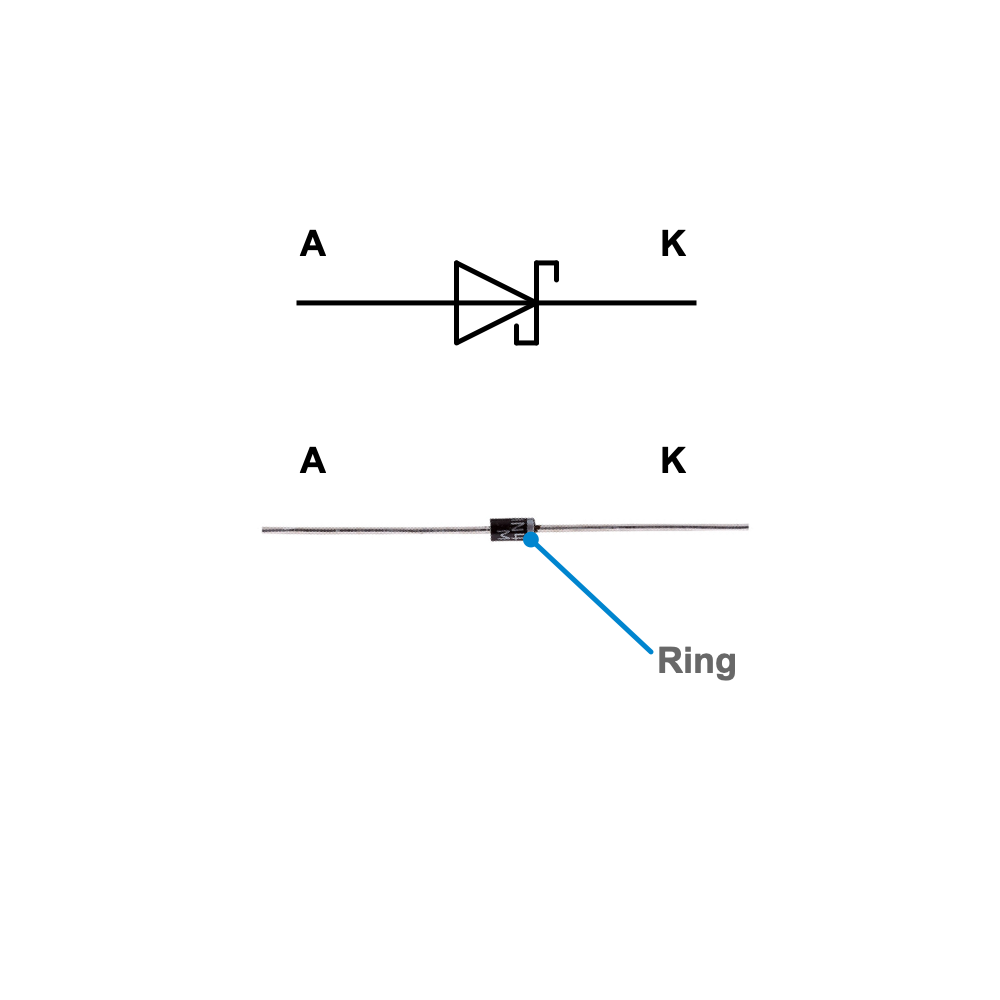

In der Regel wird das offizielle Schaltzeichen der Schottky-Diode verwendet. Es kann allerdings vorkommen, dass das normale Schaltzeichen einer Diode verwendet wird, obwohl es sich um eine Schottky-Diode handelt.- einseitig stromdurchlässig mit Ventilwirkung
- schnelles Schalten
- geringe Durchlassspannung
Eine Schottky-Diode funktioniert vom Prinzip her wie eine normale Halbleiterdiode auch. Das Besondere ist, dass die Schottky-Diode keinen typischen pn-Übergang, sondern einen Metall-Halbleiter-Übergang hat, der auch wie ein Gleichrichter wirkt. Das Schalten vom Durchlasszustand in den Sperrzustand bzw. umgekehrt erfolgt sehr schnell.
Schottky-Dioden findet man in Schaltungen, wo schnelles Schalten oder ein niedriger Spannungsabfall in Durchlassrichtung gefordert ist.
Schottky-Dioden wird eine hohe Strombelastbarkeit nachgesagt. Das ist aber nicht bei allen Typen so. Wenn das wichtig ist, dann muss man den entsprechenden Typ auswählen.
Wichtig ist, dass man weiß, dass beide Leistungsmerkmale miteinander konkurrieren und es zwei unterschiedliche Schottky-Dioden-Typen für unterschiedliche Anwendungen gibt.
