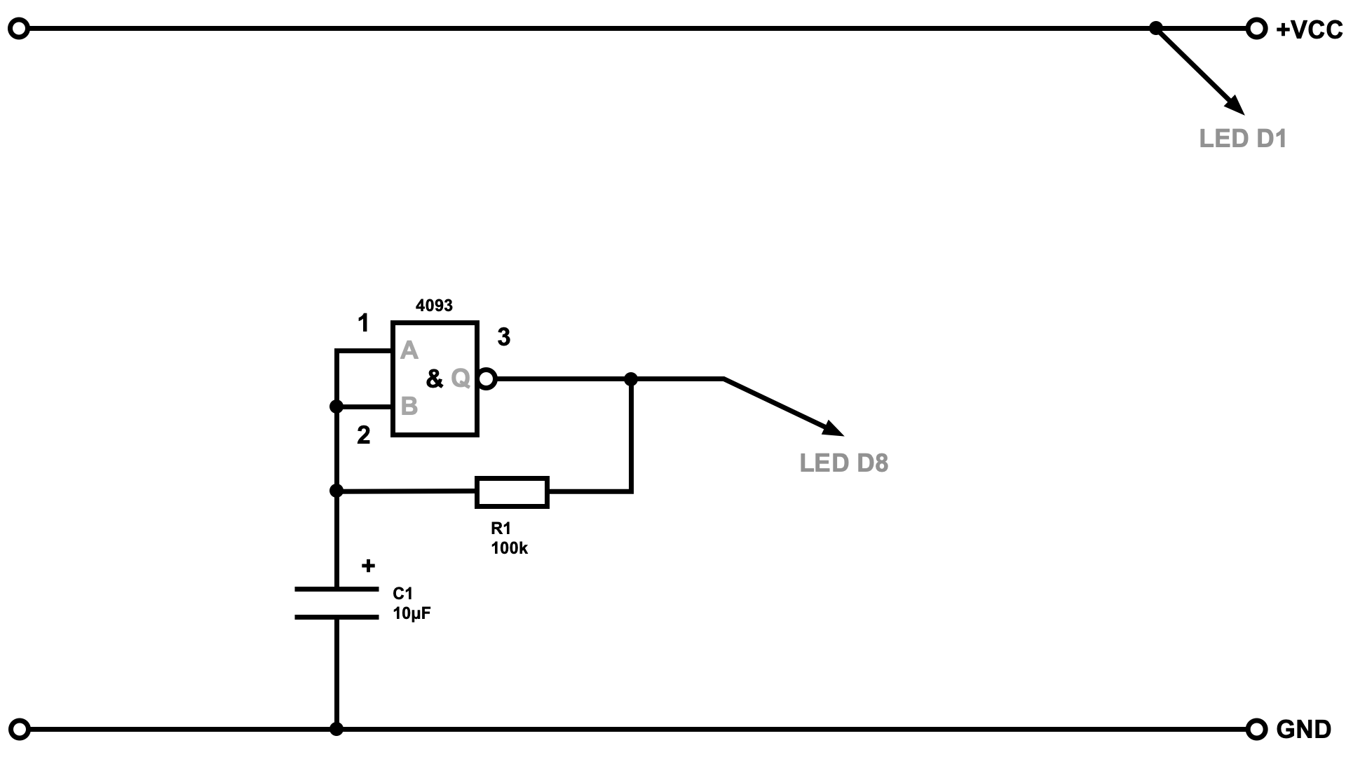

Diese Schaltung ist ein einfacher LED-Blinker mit dem CMOS-IC 4093. Das IC CD4093 enthält vier NAND-Gatter mit je zwei Schmitt-Trigger-Eingängen. Ein Gatter wird mit einem Kondensator und einem Widerstand in dieser Schaltung zu einem astabilen Multivibrator zusammengeschaltet, wodurch ein Wechselsignal am Ausgang entsteht und die Leuchtdiode blinkt.
Der Widerstand R1 und der Kondensator C1 bestimmen die Frequenz des Signals. Der Kondensator C1 lädt und entlädt sich über den Widerstand R1. Über die Rückkopplung durch den Widerstand R1 vom Ausgang auf den Eingang lädt und entlädt sich der Kondensator in Abhängigkeit des Ausgangssignals. Auf diese Weise gibt der Ausgang abwechselnd ein HIGH- und LOW-Signal aus. Deshalb geht die Leuchtdiode abwechseln an und aus. Bei einem HIGH-Signal fließt ein Strom durch die Leuchtdiode. Bei einem LOW-Signal nicht.

  • R1: Widerstand, 100 kOhm (4 Ringe: Braun-Schwarz-Gelb-Gold)
Zum Experimentieren:
  • R1: Widerstand, 10 kOhm (Braun-Schwarz-Schwarz-Rot)
Blickfrequenz ändern
Die Werte für den Widerstand R1 und Kondensator C1 können je nach gewünschter Blinkfrequenz angepasst werden. Hierzu kann man den Widerstand R1 einfach mal durch einen Widerstand mit 10 kOhm tauschen und sehen was passiert: Die LED blinkt schneller. Das ist deshalb so, weil sich der Kondensator C1 über den kleineren Widerstand schneller lädt und entlädt. Deshalb findet der Wechsel am Ausgang von HIGH nach LOW schneller statt. Denselben Effekt erreicht man durch einen kleineren Kondensator.
Hinweis: Der Kondensator C1 sollte nicht kleiner sein als 100 pF und der Widerstand R1 sollte nicht kleiner sein als 4,7 kOhm.
