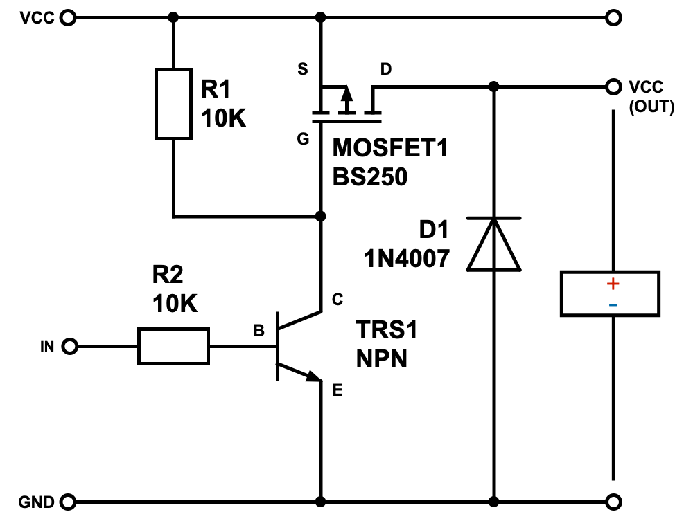

MOSFETs sind ideale Bauelemente zum Schalten von Versorgungsspannungen für Geräte und Bauteile. Der in dieser Schaltung verwendete P-Kanal-MOSFET schaltet die Versorgungsspannung (VDD/VCC) und ist somit ein High-Side-Switch. Damit wird ein Stromkreis gegen VCC elektronisch geschlossen oder geöffnet. Manchmal spricht man auch davon, dass da eine Spannung geschaltet wird.
Die Schwierigkeit ist, dass sich die meisten MOSFETs nicht mit kleinen Spannungen ansteuern lassen. Man braucht dafür Logik-Level-fähige MOSFETs von denen es immer weniger bezahlbare Typen gibt, die sich für die Verwendung auf Steckbretter eignen. Zum Beispiel in den Gehäusen TO-92 und TO-220.
Damit ein P-Kanal-MOSFET sicher schaltet, kann man sich mit einem bipolaren NPN-Transistor behelfen, der dem P-Kanal-MOSFET vorgeschaltet ist.
Die Besonderheit bei NPN-Transistoren ist, dass sie schon mit einer Steuerspannung von ca. 0,7 Volt leitend werden. Außerdem kann man damit noch die Schaltlogik umkehren, so dass keine Invertierung in der Ansteuerung erfolgen muss. Das heißt, man kann den Steuereingang dieser Schaltung sowohl mit +3,3 als auch +5 Volt als High-Zustand (Logik-Level) eines GPIOs von einem Mikrocontrollers ansteuern.
Aufbau mit BS250
Aufbau: Erweiterter Ausgangstreiber mit P-Kanal-MOSFET BS250
2 x 2er Klemmleiste KF301, blau
1 x 3er Klemmleiste KF301, rot
1 x Drahtbrücke
MOSFET1: P-Kanal-MOSFET, BS250 bis maximal 100 mA (TO-92)
TRS1: NPN-Transistor, z. B. BC547 oder PN2222
R1: Metallfilm-Widerstand 10 kOhm (Braun-Schwarz-Schwarz-Rot-Braun)
R2: Metallfilm-Widerstand 10 kOhm (Braun-Schwarz-Schwarz-Rot-Braun)
D1: Diode, z. B. 1N4007 oder 1N4148 (als Freilaufdiode)
Alternative Bauteile für:
R1: Widerstand 10 kOhm bis 100 kOhm
R2: Widerstand 1 kOhm bis 10 kOhm

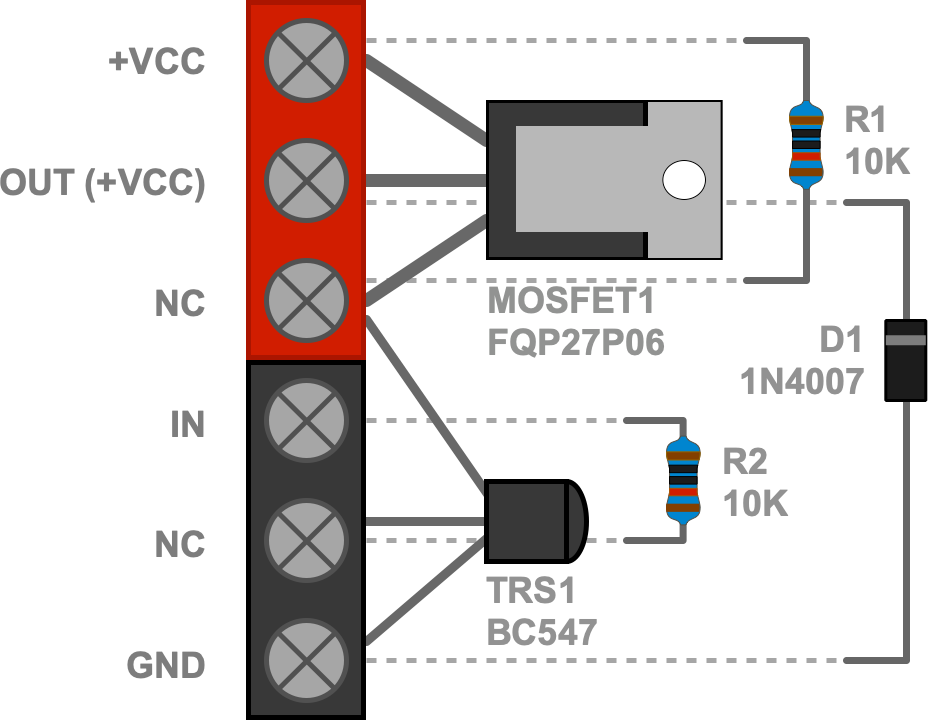

Aufbau mit FQP27P06
Aufbau: Erweiterter Ausgangstreiber mit P-Kanal-MOSFET FQP27P06
1 x 3er Klemmleiste KF301, schwarz
MOSFET1: P-Kanal-MOSFET, FQP27P06 bis maximal 3 A (TO-220)
Dimensionierung des MOSFETs
Hinweis: Für P-Kanal-MOSFETs gelten dieselben Grundprinzipien wie für N-Kanal-MOSFETs. Allerdings sind die Spannungen am Gate gegenüber der Source negativ. Das Minuszeichen kennzeichnet die gegenüber N-Kanal-MOSFETs umgekehrte Polarität der Spannungen und entspricht den üblichen Vorzeichenkonventionen für P-Kanal-MOSFETs.
Maximaler Drain-Strom (I_D max): Der maximale Drain-Strom ist der Strom, der maximal durch den Feldeffekt-Transistor fließen darf. Der Stromverbrauch des Geräts, das geschaltet werden soll, sollte deutlich darunter liegen.
  • BS250: −0,18 A
  • FQP27P06: −27 A
Maximale Drain-Source-Spannung (V_DS max): Die maximale Drain-Source-Spannung ist die Spannung, die zwischen Drain und Source maximal anliegen darf.
  • BS250: −45 V
  • FQP27P06: −60 V
Maximale Leistungsaufnahme (P_tot): Die maximale Leistungsaufnahme ist das Produkt aus dem Strom durch den MOSFET und der Spannung zwischen Drain und Source. Dieser Wert darf nicht überschritten werden, da der MOSFET andernfalls durch Überhitzung zerstört werden kann.
  • BS250: 0,83 W
  • FQP27P06: 150 W
Die maximal zulässige Verlustleistung gilt nur unter den im Datenblatt angegebenen Kühlbedingungen. Ohne geeignete Kühlung ist die tatsächlich zulässige Verlustleistung meist deutlich geringer.

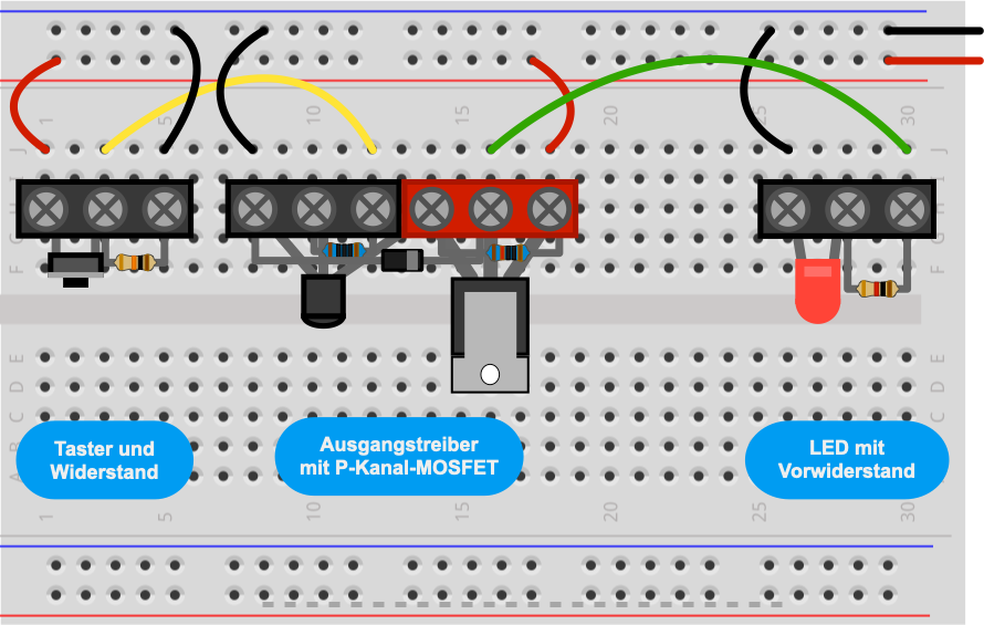

Experiment 1: Steuereingang mit Taster und Pull-Down-Widerstand
Bei diesem Experiment verbinden wir den Taster mit Widerstand so, dass der Widerstand als Pull-Down-Widerstand mit GND verbunden ist und der Taster mit VCC. Der Verbindungspunkt von Taster und Widerstand wird mit dem Steuereingang (IN) des Ausgangstreibers verbunden.
Im Grundzustand (Taster offen) leuchtet die Leuchtdiode NICHT. Wird der Taster gedrückt, dann geht die Leuchtdiode aus. Lässt man den Taster los, dann geht sie wieder aus.

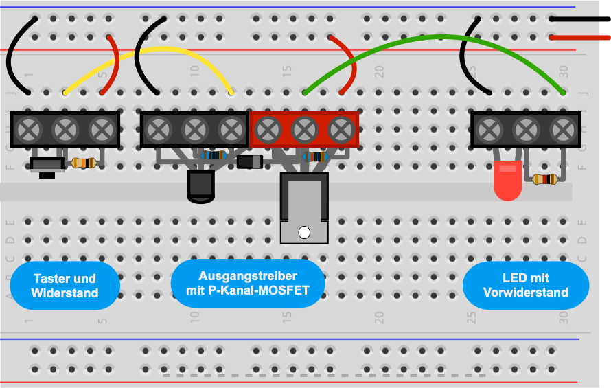

Experiment 2: Steuereingang mit Taster und Pull-Up-Widerstand
Bei diesem Experiment verbinden wir den Taster mit Widerstand so, dass der Widerstand als Pull-Up-Widerstand mit VCC verbunden ist und der Taster mit GND. Der Verbindungspunkt von Taster und Widerstand wird mit dem Steuereingang (IN) verbunden.
Im Grundzustand (Taster offen) leuchtet die Leuchtdiode. Wird der Taster gedrückt, dann geht die Leuchtdiode aus. Lässt man den Taster los, dann geht sie wieder an.
