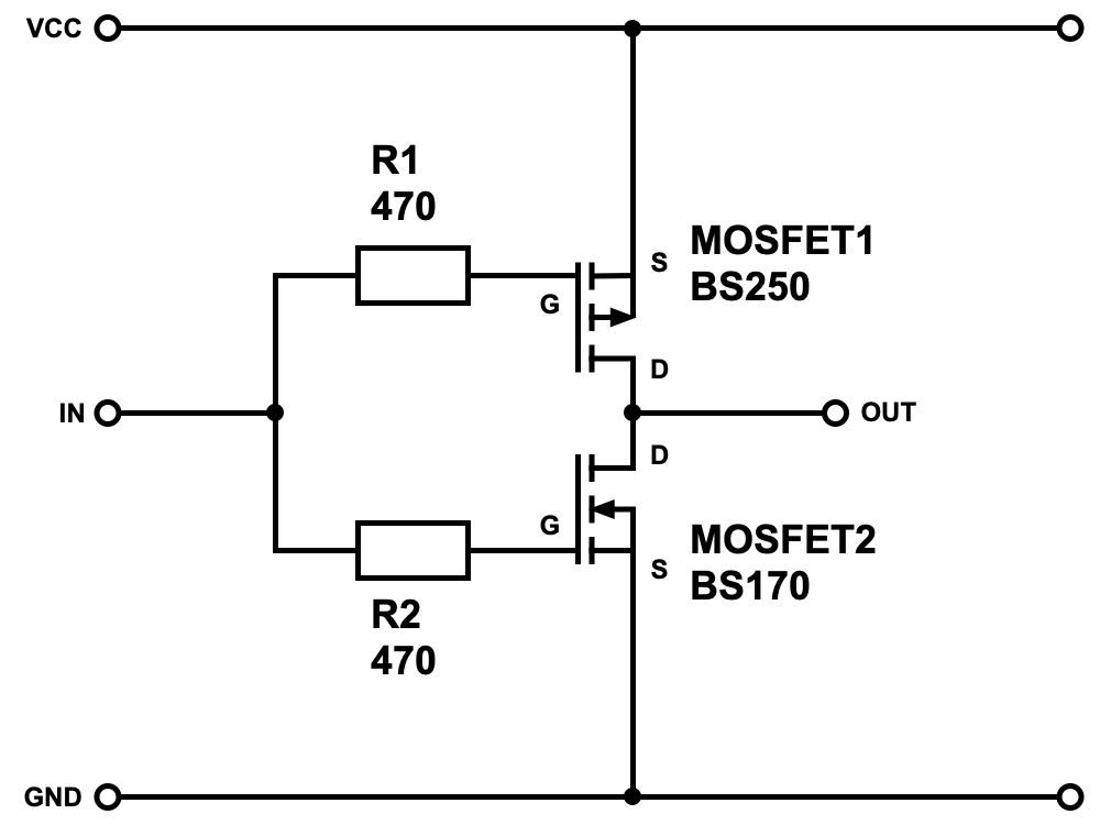

Ein Inverter ist eine elektronische Schaltung, die ein Eingangssignal umkehrt. In der Digitaltechnik macht ein Inverter aus einem HIGH (1) am Eingang ein LOW (0) am Ausgang. Und aus einem LOW (0) am Eingang ein HIGH (1) am Ausgang. Funktional entspricht das einem logischen NICHT bzw. NOT.
Realisiert wird das mit zwei komplementären MOSFETs. Der große Vorteil dabei ist der geringe Energieverbrauch bei gleichzeitig klaren und stabilen Logikpegeln.
Ein weiterer Vorteil dieses Inverters ist, dass er auch als Treiber funktioniert und das nachgeschaltete Komponenten nach GND oder nach VCC geschaltet werden können.
Die Gate-Widerstände dienen zum Schutz vor Schwingungen und vor Einschaltstromspitzen durch die vorgeschalteten Komponenten.

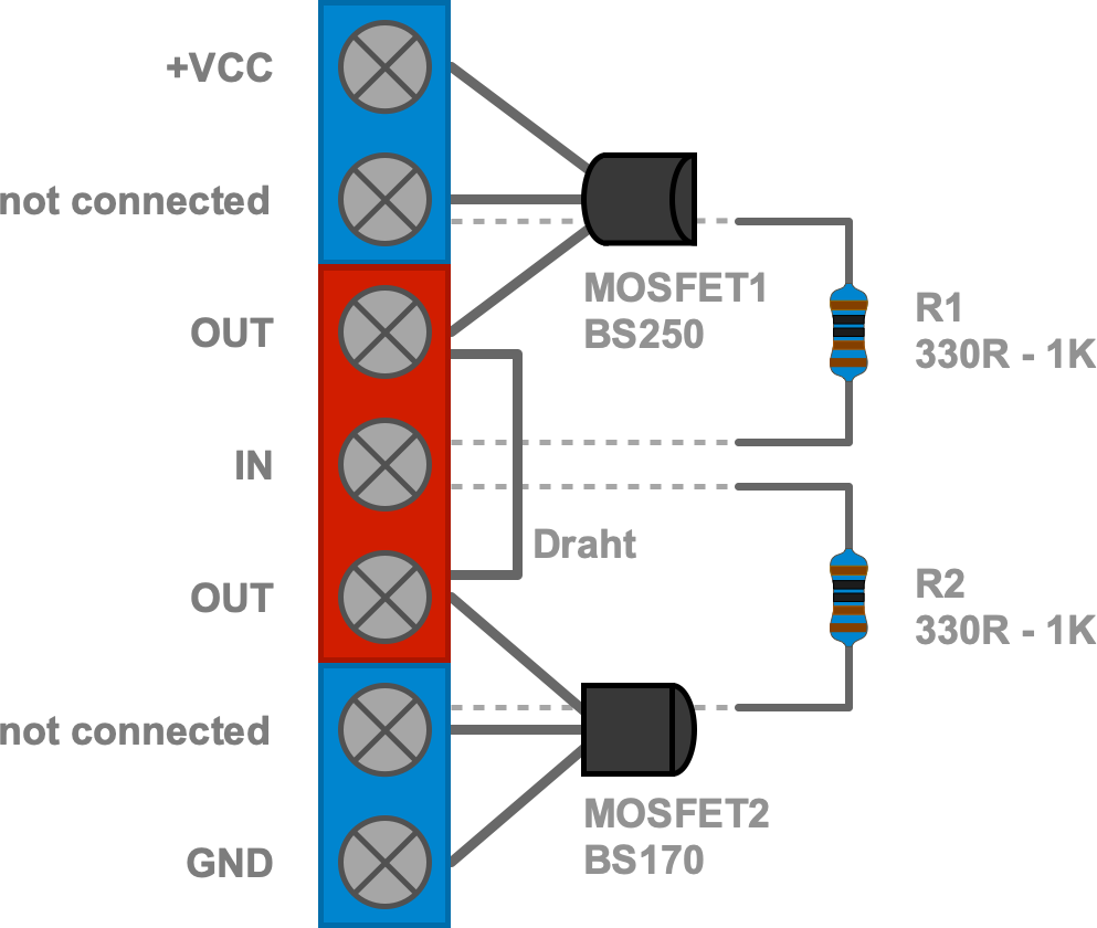

Aufbau: Inverter
  • 2 x 2-polige Klemmleiste KF301, blau
  • 1 x 3-polige Klemmleiste KF301, rot
  • MOSFET1: P-Kanal-MOSFET, BS250
  • MOSFET2: N-Kanal-MOSFET, BS170
  • R1: Metallfilm-Widerstand, 470 Ohm (Gelb-Violett-Schwarz-Schwarz-Braun)
  • R2: Metallfilm-Widerstand, 470 Ohm (Gelb-Violett-Schwarz-Schwarz-Braun)
Alternativen:
  • R1: Widerstand zwischen 100 Ohm und 1 kOhm
  • R2: Widerstand zwischen 100 Ohm und 1 kOhm

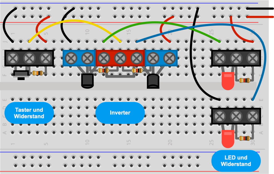

Experiment: Eingang mit Taster mit Pull-Up-Widerstand
Der Taster ist so am Eingang des Inverters geschaltet, dass der Widerstand den Eingang mit VCC verbindet. Durch Drücken des Tasters wird der Eingang mit GND verbunden
Im Grundzustand der Schaltung leuchtet die obere LED. Durch Drücken des Tasters geht die obere LED aus und die untere LED an. Diese Logik entspricht einen logischen NICHT (NOT).

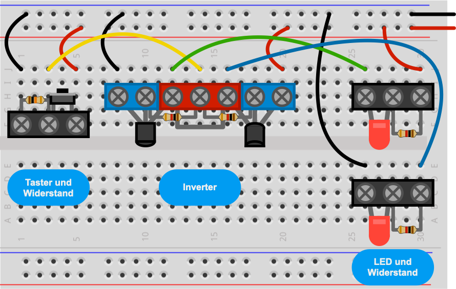

Experiment: Eingang mit Taster mit Pull-Down-Widerstand
Der Taster ist so am Eingang des Inverters geschaltet, dass der Widerstand den Eingang mit GND verbindet. Durch Drücken des Tasters wird der Eingang mit VCC verbunden
Im Grundzustand der Schaltung leuchtet die untere LED. Durch Drücken des Tasters geht die untere LED aus und die obere LED an. Diese Logik entspricht einen logischen NICHT (NOT).
